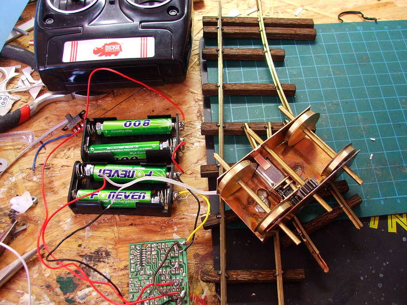

Noch im alten Jahr konnte ich den ersten und sehr erfreulich verlaufenen Fahrtest machen .
Die erste kontrollierte Bewegung auf dem Gleis fand ca. 17 Uhr statt , so dass mir am Abend das :bia: gleich noch besser schmeckte :D :D :D
Ns2f_Antrieb_01 (Regalbahner)
Nachdem ich meine schöne Ns2f zumindest teilweise wieder zerlegt hatte , wurde aus Kupferblech (was anderes war nicht da)
ein Gehäuse gebaut , welches ganau in den Kartonrahmen der Lok passt .
Verwendet wurde der schon anderweitig erwähnte chinesische Minigetriebemotor ,
denn er passt genau quer in den Rahmen und erspart größere Getriebebauerei .
Über zwei Zahnräder aus einem Akkuschrauber wird die Blindwelle angetrieben .
Die Funkfersteuerung stammt aus einem verstorbenen Dickie Snow - Mobil ,
was mir Christian aus Nürberg mal geschickt hatte .

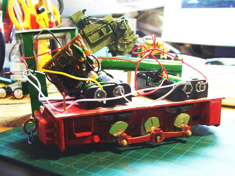

Ns2f_Antrieb_02 (Regalbahner)
Nun wurde es komplizierter nämlich mussten meine Kartonachsen , Räder , Achslager und Kuppelstangen nachgebaut werden .
Die Räder hat mir ein Bekannter gedreht , alles andere ist aus dem Ganzen gefeilt , wobei die Karton - Kuppelstangen mit Agomet F 300 auf ein Kupferblech geklebt wurden . Dieses wurde dann mühsam mittels Fräser und Feile in die richtige Form gebracht .
Ns2f_Antrieb_03 (Regalbahner)

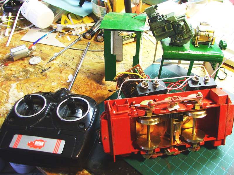

Ich hoffe , dass sich es noch schaffe die 4 AAA 800 mA Akkus im Rahmen verstecken zu können .
Die Platine soll im Führerstand verschwinden .

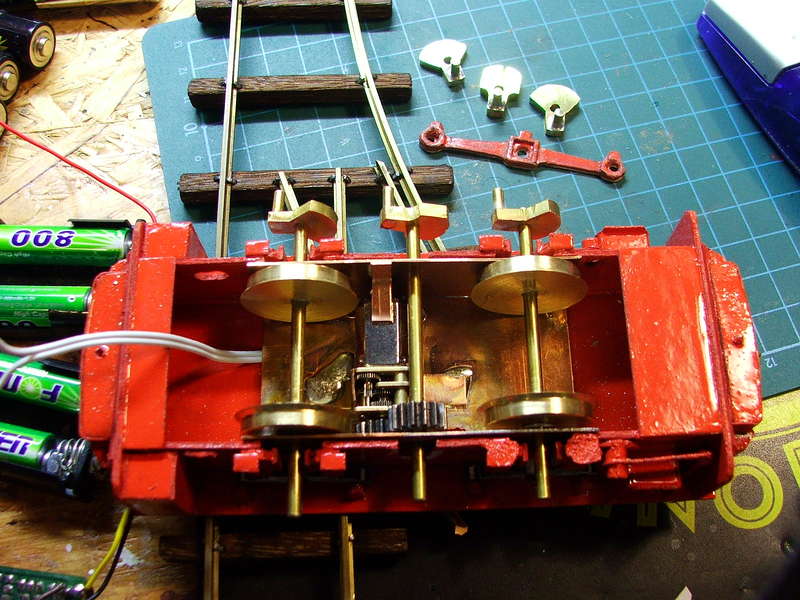

Ns2f_Antrieb_04 (Regalbahner)
Dann sollte es möglich sein mein schönes Getriebe (zuindest das obere Teil) und den schon fast fertigen Diesel einzubauen :D
Die Lampen möchte ich mit warmweißen SMD LED beleuchten .
Besonders stolz bin ich , dass der Antrieb von Anfang an ohne zu klemmen lief .
Auch die ersten Fahrtests mit den Kartonloren verliefen zufriedenstellend ,
wobei das geringe Gewicht ein Problem ist .
Im Schiebebetrieb kam es bei unbeladenen Loren öfters zu Entgleisungen bei Gegenbögen ,
was aber zu 80 Prozent an sich verhakenden Kuppelketten liegt .
Da werde ich noch basteln müssen :wink:
Mit der Fersteuerung sind drei Geschwindigkeiten möglich und zwar in jeder Fahrtrichtung . Ich glaube das entspricht dem Vorbild .
Anfahren , schalten und bremsen sind ziemlich ruppig , was dem Vorbild auch recht nahe kommt :wink:
Etwas unschön ist der Sound des Motor Winzlings , bzw. seines Getriebes .
Aber was ist schon perfekt .

Auf deinen Bildern sieht man schön das Verhältnis von Kuppelstangenstärke zu den Antriebskurbeln. Meine Materialstärke von 1,5mm für beide sah schon bescheiden aus. Werde mich wohl auch ans Feilen machen müssen, da ich mir aus Leipzig entsprechendes Messingmaterial mitgebracht habe.
Die Lagerböcke hast du aus kleinen Messingklötzchen "geschnitzt"?
