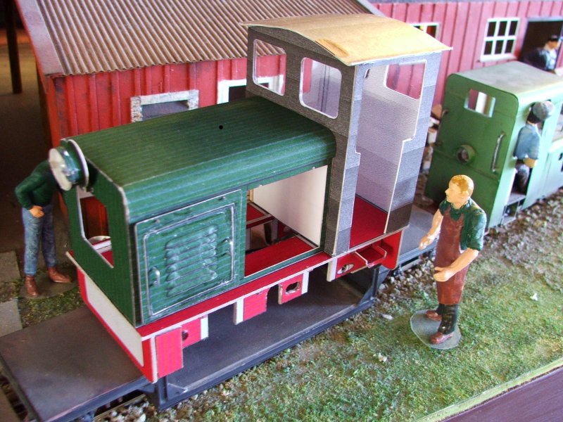

heute möchte ich mal den Rohbau meiner Ns2f zeigen .
Meine inzwischen 5 Kartonloren müssen ja auch mal igendwann gezogen werden :wink:
Ns2f_02 (Regalbahner)

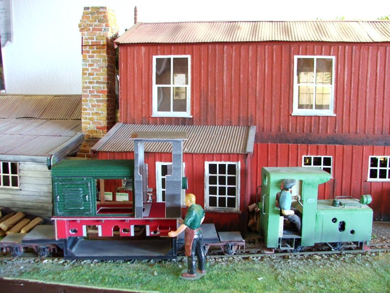

Meine neuseeländischen Freunde haben kurz vor ihrer touristischen Saison noch den Auftrag für die Feinarbeiten an der Lok übernommen .
Nett ist der Größenvergleich zur Dieselmouse . Die ist schon wirklich winzig .
Ns2f_04 (Regalbahner)

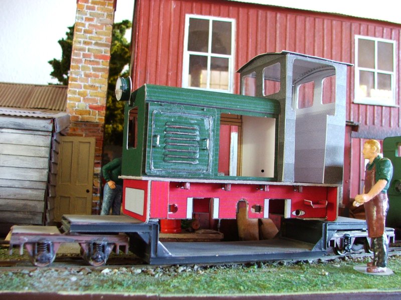

Das Ganze entsteht am PC mit Inkscape und macht ganz schön Arbeit .
Ns2f_05 (Regalbahner)

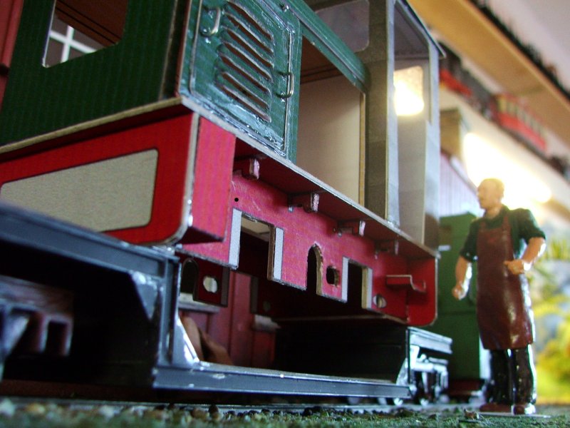

Bis jetzt sind schon drei A 4 Bögen Fotokarton verarbeitet .
Viele Teile werden doppelt geklebt und sind dann mit 0,4 mm
und maßstäblich umgerechneten 9 mm sicher schon wieder zu dick :shock:
Der Rahmen ist mit 0,8 mm Karton verstärkt und mit 1,2 mm ganz schön stabil .
Vorgesehen ist ein Antrieb der unten im Rahmen verschwinden kann , damit
ich den Motor nachbilden kann . Mal sehen ob mir das gelingt .
Ns2f_06 (Regalbahner)
Einige Teile sind so klein , dass sie nur noch mit der Pinzette zu behandeln sind
also echter Hardcore Kartonbau oder auch High Tech Küchentisch Bastelei :D

deine Ns2f sieht sau gut aus! Hast du auch vor die Antriebskurbeln aus Karton zubauen? Stell ich mir recht kurzlebig vor. Als Ns2 wäre es vielleicht leichter auszuführen.
Lennart
PS: Ich habe früher auch mal aus Pappe gebaut, im Vergleich zu deinen Sachen war das gar nichts. Vielleicht sollte ich das auch noch mal versuchen....
Diema ist prima und
Schöma noch schöner ;-)
Beiträge: 4449
Re: NS2f aus Karton
Hallo Helmut ,
da hast du im Prinzip recht , man konnte das ja gut bei BKM's T 1 Führerstand sehen .
Ich will ja auch nicht nie sagen aber im Moment bin ich mit dem Karton recht zufrieden :D
Hallo Lennart ,
selbsverständlich werden auch die Antriebsteile (erst mal) aus Karton gebaut ,
was aber nicht bedeuten soll , dass ich damit dann auch fahre :wink:
Dieser "Prototyp" hier wird sicher nicht fahren . Ich habe mir aber angewöhnt ,
jede gezeichnete Baugruppe gleich zusammenzubauen , um möglichst früh
Fehler zu erkennen bzw. diese sofort zu korrigieren . Und auch eine nicht
fahrfähige rostige Ns2 als Ladegut oder irgendwo auf dem Abstellgleis macht sich doch auf jeder Anlage gut :wink:
Ziel ist aber auf jeden Fall eine fahrfähige Lok , die im Wesentlichen aus Karton ist .
Die kleine Gn15 Dieselmouse besteht auch zum größten Teil aus Pappe
(auf einem Wagenfahrgestell aus Messing ) und sie tut schon seit zwei Jahren artig ihren Dienst :D
PS. einige Achslager meiner Loren sind auch aus Karton allerdings mit Sekundenkleber getränkt und dann gut geschmiert .
Langzeiterfahrungen liegen natürlich noch nicht vor :wink:
