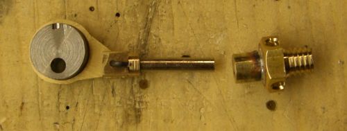

Jou... Nachdem ich gestern die Laterne und das Gehäuse der Schmierpumpe sandgestrahlt habe, wurden die Teile brünniert. Sie sehen nun schon deutlich "benutzer" aus.
Anschließend habe ich die Excenter und Kolben für die beiden Pumpen gebastelt und mich dann an die Pumpenzylinder gemacht..... welche ich beide im letzten Arbeitsgang gehimmelt habe :intrigant:
Somit werde ich am WE zwei neue bauen müssen.

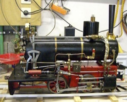

So schaut die Diana zur Zeit aus. Führerhaus und Co werden neu gebaut. Ansonsten ist nachwievor die Öler-Geschichte in Arbeit.

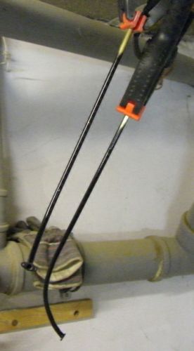

Nebenbei habe ich aber auch wieder ein paar Details gebastelt. Hier hängen gerade zwei Sandfallrohre zum trocken.
