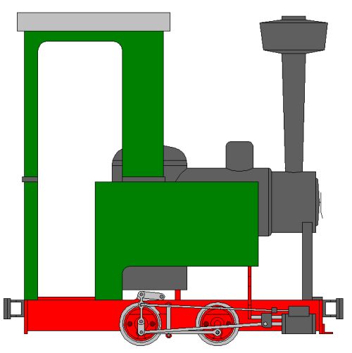

Spontan habe ich beschlossen die Gelegenheit zu nutzen, einen Teil unserer IIf-Fanatiker in Frankfurt kennen zu lernen. Und um nicht nur dumm dabei zu stehen, werde ich versuchen dieses kleine Maschinchen bis dato fertig zu konstruieren, damit sie auf den fabelhaft gebastelten Modulen erste Gehversuche unternehmen kann.
Und um dies Ziel zu erreichen habe ich nun das noch fehlende Gestänge gezeichnet und angebastelt. Somit sieht das ganze nun auf dem virtuellen Papier so aus :
Gruß vom Gerd

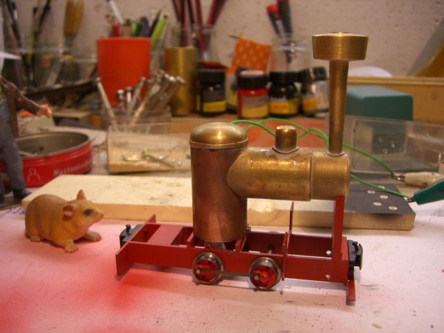

Nachdem ich die noch fehlenden Messingteile an den Rahmen angelötet hatte, wurde dieser zunächst Sandgestrahlt und anschließend lackiert. Dies war notwendig, um die Achsen nicht wieder ausbauen zu müssen. Hoffe ich zumindest ;-)

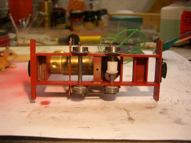

Anschließend wurden im Kessel dieverse Löcher gebohrt, um den Motor einsetzen und befestigen zu können. Das sah dann von unten so aus...
... und so von der Seite.
Blieb nur noch eine Frage offen... Kabel an den Trafo und ab gehts...
Gruß vom Gerd

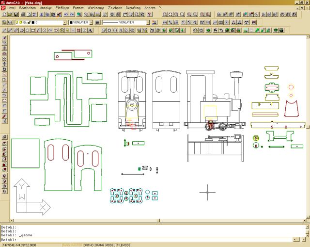

hier mal wieder ein kleiner Einblick in die virtuellen Fortschritte des Modells. Zweiflern möchte gesagt sein, daß es in meinem Kopf ähnlich aussieht und ich AutoCad nur deswegen benötige, weil ich mich noch nicht selber an die CNC-Fräse anschließen kann. Wenn das möglich wäre.... Wow :shock: 8)
Gruß vom Gerd, der mit Schrecken feststellen muß nicht mehr genügend 05er MS-Blech auf Lager zu haben, um das Führerhaus zu fräsen.
PS.: Heute sind die Zylinder dran und wenn das wie geplant gut läuft gehts anschließend noch ans Gestänge.
