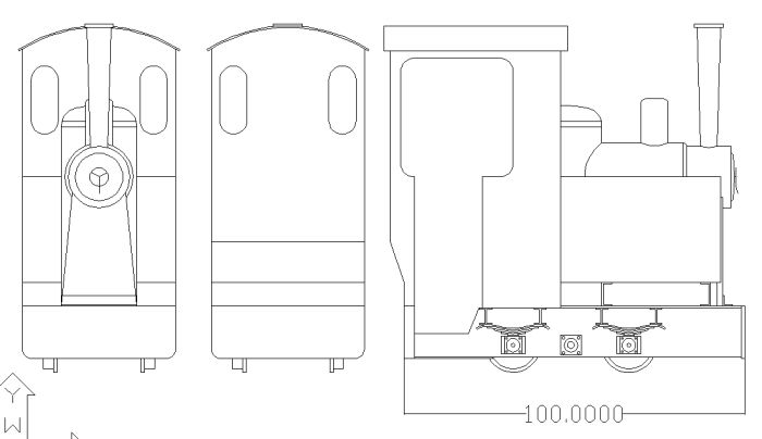

Nachgereicht habe ich für euch noch meine selbsterstellte Übersichtszeichnung des Lökchens.
Die Maße sind auf dieversen Fotos geschätzt und entsprechen nicht 100%ig dem Vorbild.
Gruß, Gerd

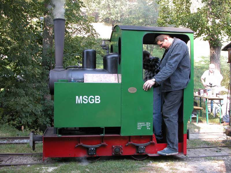

das geht mir ja ziemlich stark in diese Richtung:
MSGB: Dampflok (fido)
Re: Gerds 'Maekja' in IIf
ich habe noch einen zweiten Kessel-Rohling. Da die Kessel bei diesen beiden Loks nahezu identisch sind....
Aber du mußt ja alles gleich wieder veraten. Aber danke für das tolle Bild. Da kann ich mir die nötigen Maße herausnehmen.
Gruß, Gerd

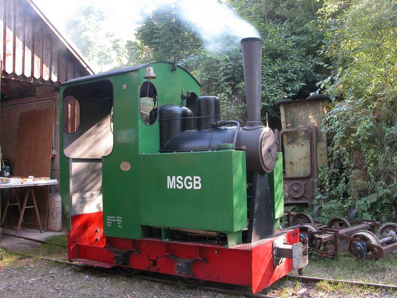

Hallo Gerd,
in der Foto-Galerie gibt's auch eine Seiten- und eine Rückansicht. Die Ansicht von vorne habe ich nicht hochgeladen.
Falls Du die Maße brauchst, können wir die Dir sicher besorgen. Die Lok steht nicht weit vom Marcos Werkstatt.
Alternativ kannst Du die Maße auch hier abnehmen, wenn Du Marcos Körpergröße bis zur Schulter kennst :-)

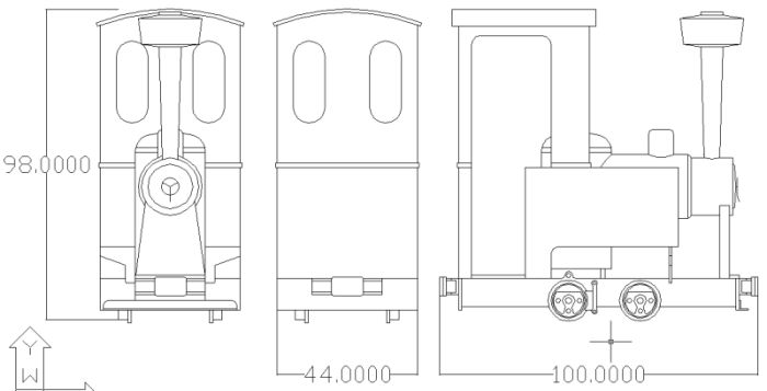

für die Zeichnungen danke ich dir schon im Voraus Auch wenn sie etwas spät kommt wird sie sicher bei dem einen oder anderen Detail von Vorteil sein.
naja . . . ich kann ja nicht riechen was du bastelst :rolleyes:
Jedenfalls sehen deine geschätzten Masse nicht schlecht aus, hier mal die wichtigsten Orginalmasse vorab :
Lüp : 2245mm
Höhe über SO 2300mm
Achsstand : 500mm
Raddurchmesser : 250mm
Rahmenlänge : 2000mm
Rahmenbreite : 1000mm
Grüsse aus dem Oberharz
Andi
Re: Gerds 'Maekja' und 'Ginnar' in IIf
Hi Andi,
jou das kommt hin ;-)
Gruß vom Gerd, der gerade das Getriebe für Ginnar plant und demnächst mal zwei Faulis bestellen muß ;-)
