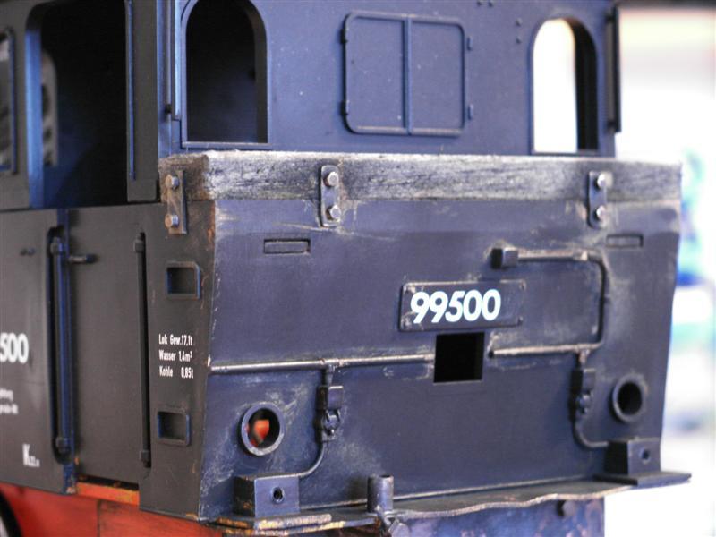

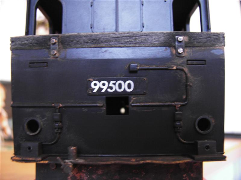

heute wurde von der Bahngesellschaft beschlossen die Kohlenbunkerwände zu erhöhen, bedingt durch die ewigen Exzesse des Heizers H. aus HBS, der auch für das Laden im BBW verantwortlich ist :roll: So kann dann auch mal länger rangiert werden, ohne gleich nachbunkern zu müssen :lol:
Es wurden alte Bretter zurecht gesägt, und Stahllaschen angefertigt, das Ganze wurde verschraubt und auch gleich mal ordentlich mit Kohlenstaub eingedreckt :P

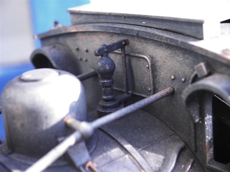

so heute wurde gleich die in Duderstadt erworbene Dampffeife angebaut :!:
Erste Alterungsversuche wurden in die Tat umgesetzt und Betriebsspuren wurden aufgebracht. Da gibt es noch vieles zu verbessern, aber für die erste olle Lok is das schon einigermaßen ok für mich :wink:
Einigen Rostflecken wurde aber wieder der Gar ausgemacht, das war etwas zuviel des Guten.....

Als erst wurde Klarlack aufgesprüht, Rost wurde aufgebracht und das ganze verschwand dann unter einer Schicht von echtem Kohlenstaub und etwas Metallicglitter, um den Metallglanz des Kessels etwas hervorzuheben.

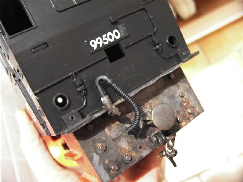

Das Absperrventil auf dem Bild wurde angebracht um bei dem alten Lökchen auch mal schnell ne Leitung nach dem Platzen,
ohne viel Aufwand zu wechseln :wink:

Der Kohlenkasten wurde bestückt mit Zierkies aus dem Gleisbau :!: und entspechend farblich behandelt, eine Kohlenschippe von Ozark wurde mit integriert und das ganze verschwand wieder unter einer Schicht Kohlenstaub

Die hochglanzverchromte Dampfpfeife verschwand unter einer Schicht Revell Antrazith und Kohlenstaub mit Glitterzusatz

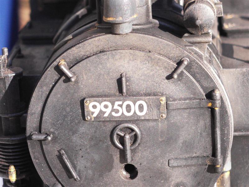

Alterung_Kessel_vorn_Medium_ (Erich)
Der Kesseltür fehlts glaube ich noch an Schlackeresten
Hoffentlich hast Du die ein bißchen angeschliffen. Der "Hochglanzchrom" ist eine galvanisch aufgebrachte Vergoldung, und da hält normaler Weise gar nichts drauf.

Die Dampfpfeife wurde mit Revell farblos eingepinselt und dann mit Kohlenstaub bestreut, hält bis jetzt super :!:
