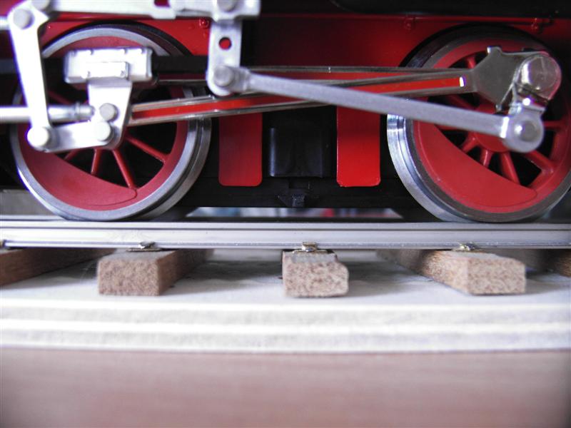

der Umbau meiner 995001 hat begonnen :o :wink:
Beginnen wir mit den Pizzascheiben an den Achsen :!:

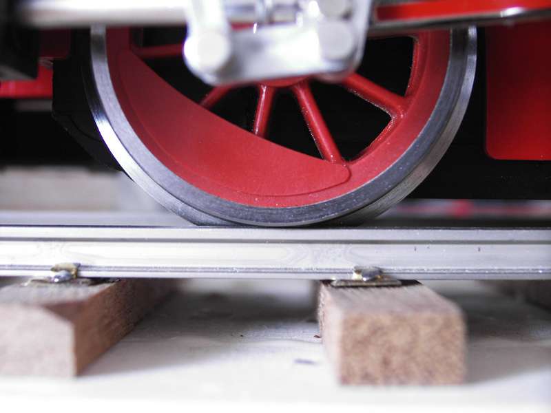

Also ich finde 2mm weniger machen ne Menge aus, oder :P :?:
2mm weniger (Erich)
Bei Gelegenheit wird wieder berichtet :!:
Grüße Erich
Ja doch.Das sieht klasse aus.Aber eine Frage habe ich doch.
Hast Du nach dem Abdrehen die Radreifen wieder verchromen lassen?
Normal sind die doch aus Messing und bei LGB verchromt.Dreht man die ab kommt das blanke Messing zum vorschein.

Hallo Erich,
wunderbar, was Du da machst :wink: :arrow: aber ich habe die gleiche Frage wie der Regalbahner > warum glänzt bei Dir das Messing nicht :twisted: :shock:
:arrow: Übrigens, es gab das Thema schon einmal im Forum :arrow: phpBB2/viewtopic.php?t=419
Mfg Matthias

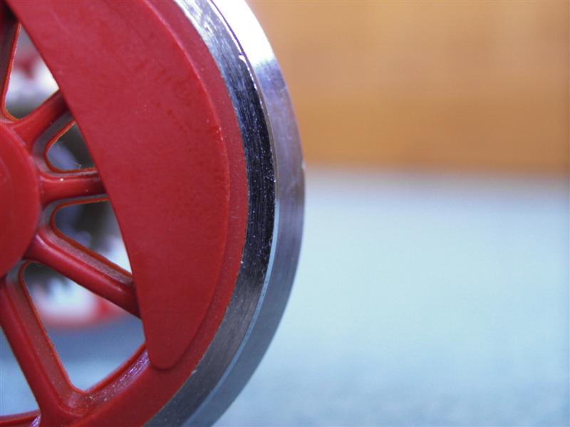

vielen Dank, also es waren meine ersten Drehversuche, aber ich bin zufrieden :!:
Der Messingrand ist schon noch da, aber da das ganze leicht konisch zuläuft,
ist es nicht von der Seite sichtbar :!:
So nochmal ganz nah, damit keiner denkt ich schummle.
Erst habe ich auch damit gerechnet, wie Marco und Matthias schon vermuteten,
den Verchromer einschalten zu müssen, aber Glück gehabt :twisted:, denn
eigentlich hätte ja was abplatzen müssen :nixweiss: :gruebel: :lupe:
aber alles super, und mit dem schmalen nur in der Längsachse 1mm sichtbaren "Messingstreifen" kann ich leben, da kommt dann eh Buntbahnrost drauf :ja:
Viele Grüße Erich

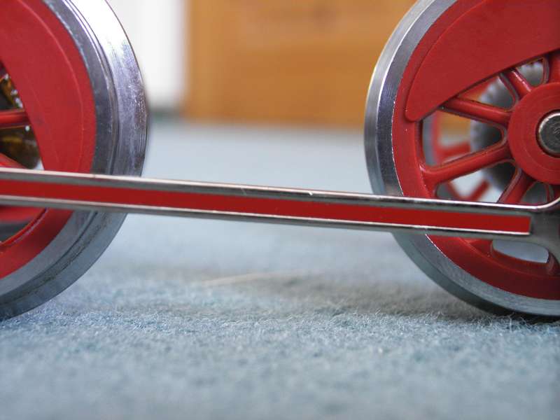

habe heute das Radprojekt beenden können :!:
Habe zur Veranschaulichung das Ganze mal auf ein Code 200 Gleis von Thiel gestellt :!:
Auf Code 200 (Erich)
also, ich bin rundrum zufrieden 8)
Viele Grüße Erich

Hallo Erich,
sehr schöne Arbeit! :respekt:
Die LGBing-Weichen würde ich nicht verkaufen, sondern mit einem neuen Herzstück und neuen Radlenkern ausrüsten:
phpBB2/viewtopic.php?t=3191&postdays=0& ... sc&start=0
Radsätze mit 1mm und 2mm-Spurkranz rollen problemlos über die Weiche, auch die LGBing-Pizzaschneider haben keine Probleme. Für die R1-Weichen in meinem Schattenbahnhof werde ich Miha-Radlenker und ein MS-Blech ins Herzstück einarbeiten.
Deine Arbeit hat mich inspiriert, ein LGBing-Kunststoffradsatz wurde zu Testzwecken schon abgedreht, bei erfolgreicher Testfahrt rücke ich den Rädern der 99 201 zu Leibe... :wink:
Schwäbisch-sparsame Grüße
