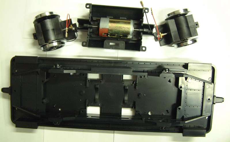

Für die T1 Enthusiasten die einen elektrischen Antrieb in Erwägung ziehen nachfolgend die Teileliste für die LGB Basis :
1. ) 1 Stck. Motor 62206
2. ) 2 Stck. Winkelgetriebe mit Antriebswelle, Achse und Rädern (keine Teilenummer, gibt's aber komplett)
3. ) 1 Stck. Motorwanne 021151
4. ) 1 Stck. Bodenrahmen 021139
5. ) 1 Stck. Bodenplatte 021140
Natürlich kann man durch entsprechende Basteleien den vorbildlichen Achsabstand von 177 mm erreichen. Dazu ist zumindest eine Verlängerung der Antriebswelle im Winkeltrieb notwendig. In diesem Fall ist die Position 4 nicht erforderlich. Position 3 und 5 sind aber erforderlich um den Motor zu fixieren -- selbst wenn die Bodenplatte (5) "zersägt" werden sollte. Das "Kardangelenk" würde auch einen R1 Betrieb bei verlängertem Achsstand zulassen.
