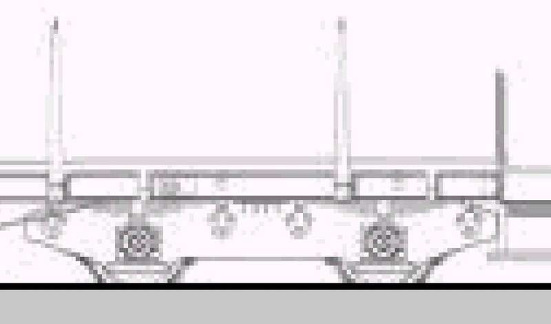

Hier folgt nun eine Skizze des gesuchten Drehgestelles. Entnommen aus einer der oben zitierten Quellen. So und wenn mich jetzt wer "beschimpft" dass man auf dem "Ding" nichts erkennen kann, dann ..... ja dann ...... dann hat er wohl recht :-( :help:
Skizze des Drehgestelles vom Xak (Balu)
Das ist eigentlich schon eine der besseren Darstellungen !?!?!

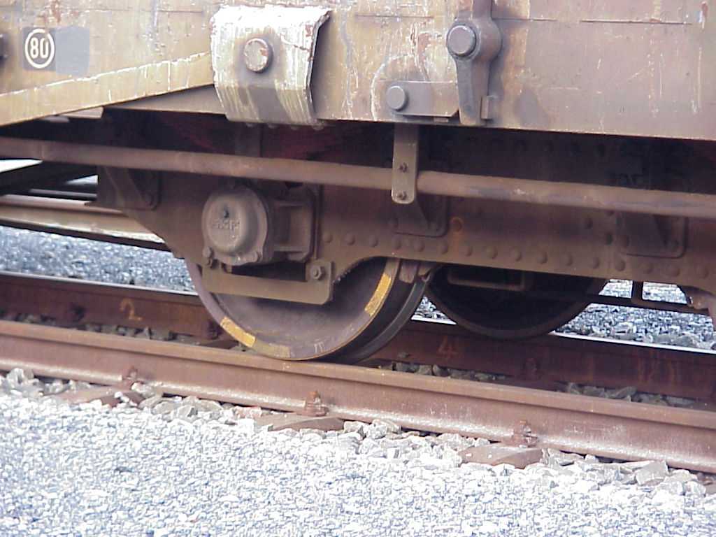

mapo
Beiträge: 130
Registriert: Mo 23. Aug 2004, 15:05
Wohnort: Muralto CH
Re: Gelaserte Wagen XAK 9316 RhB in messing
Beitrag von mapo »
>Deshalb: Bilder!!!
na dann schmeisst mapo mal wieder seine CD rein und schaut nach :-)
ciao Maurizio
mapo
Beiträge: 130
Wohnort: Muralto CH
Beitrag von mapo »

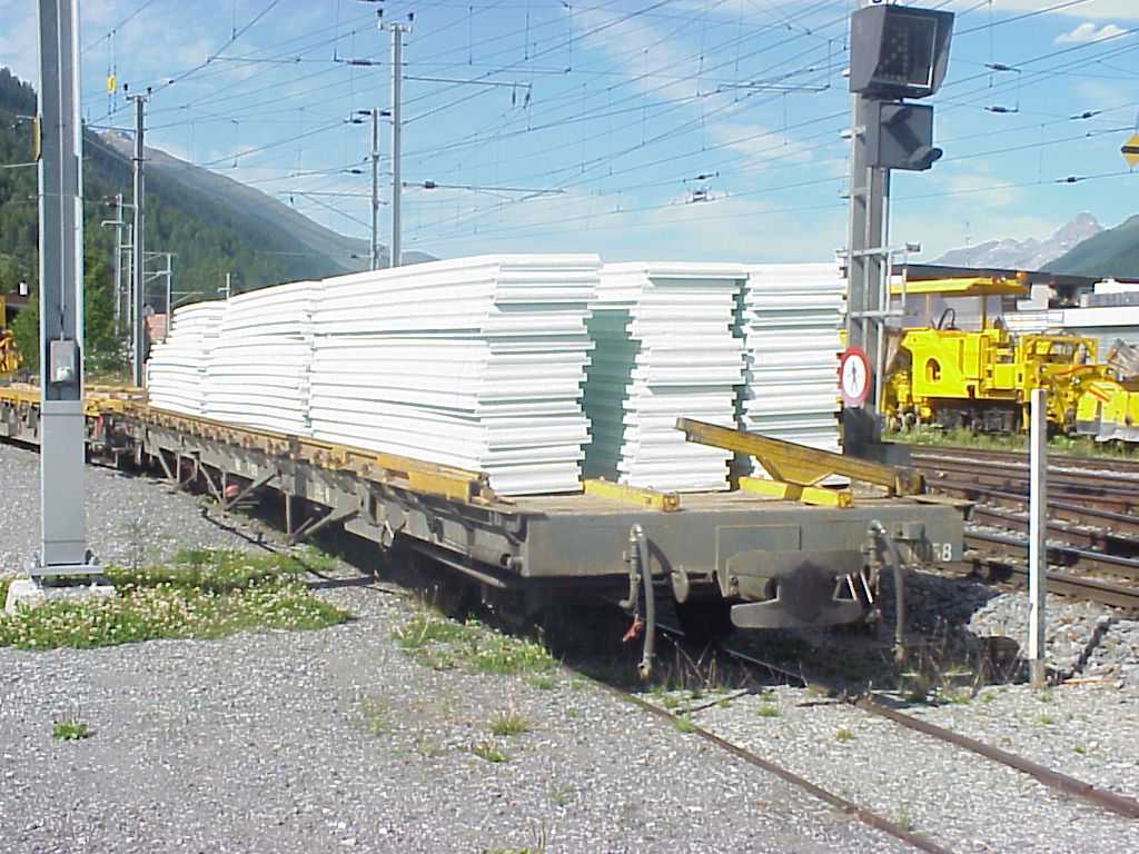

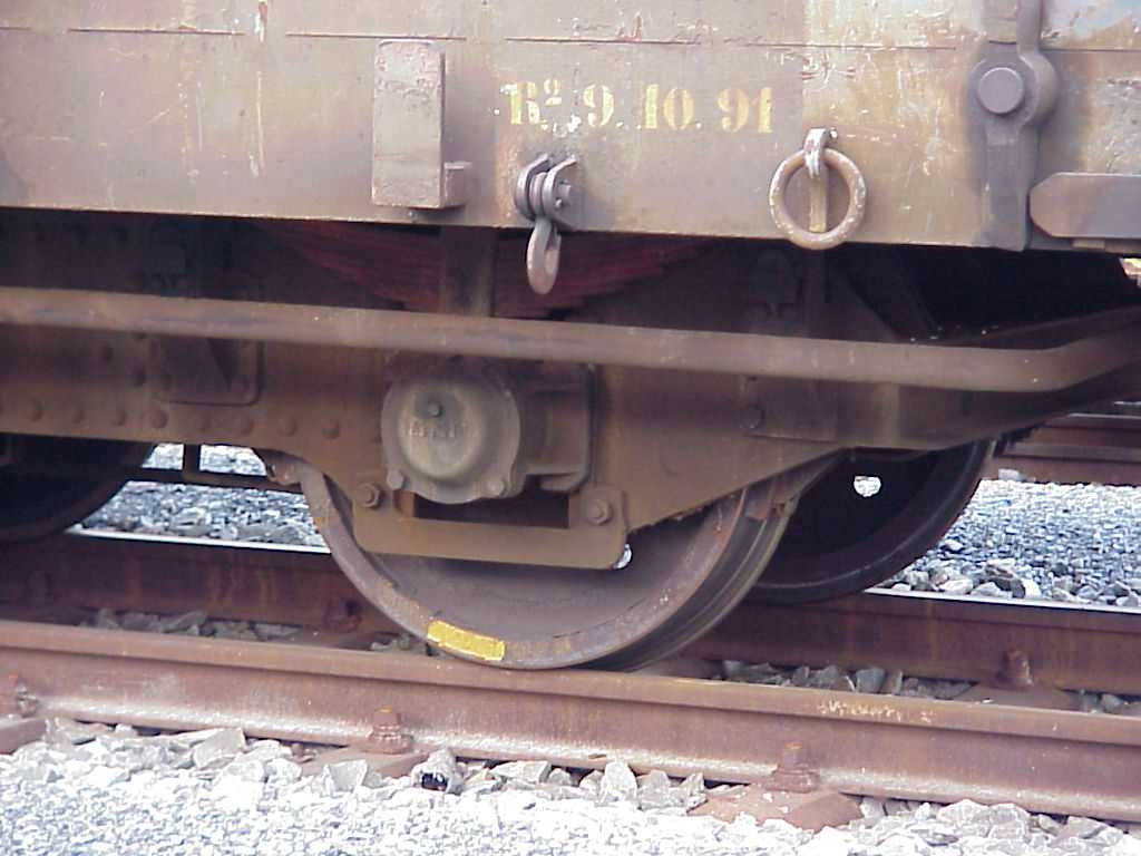

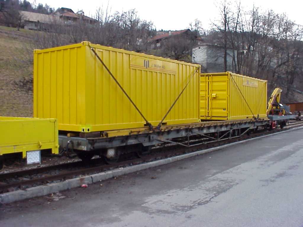

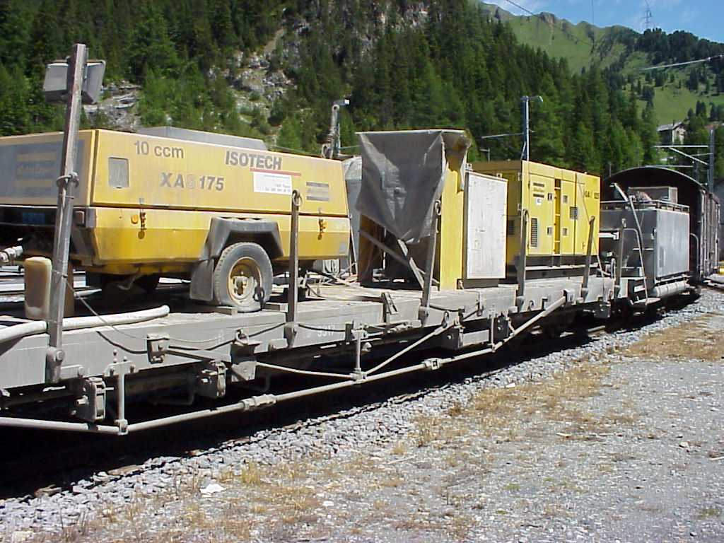

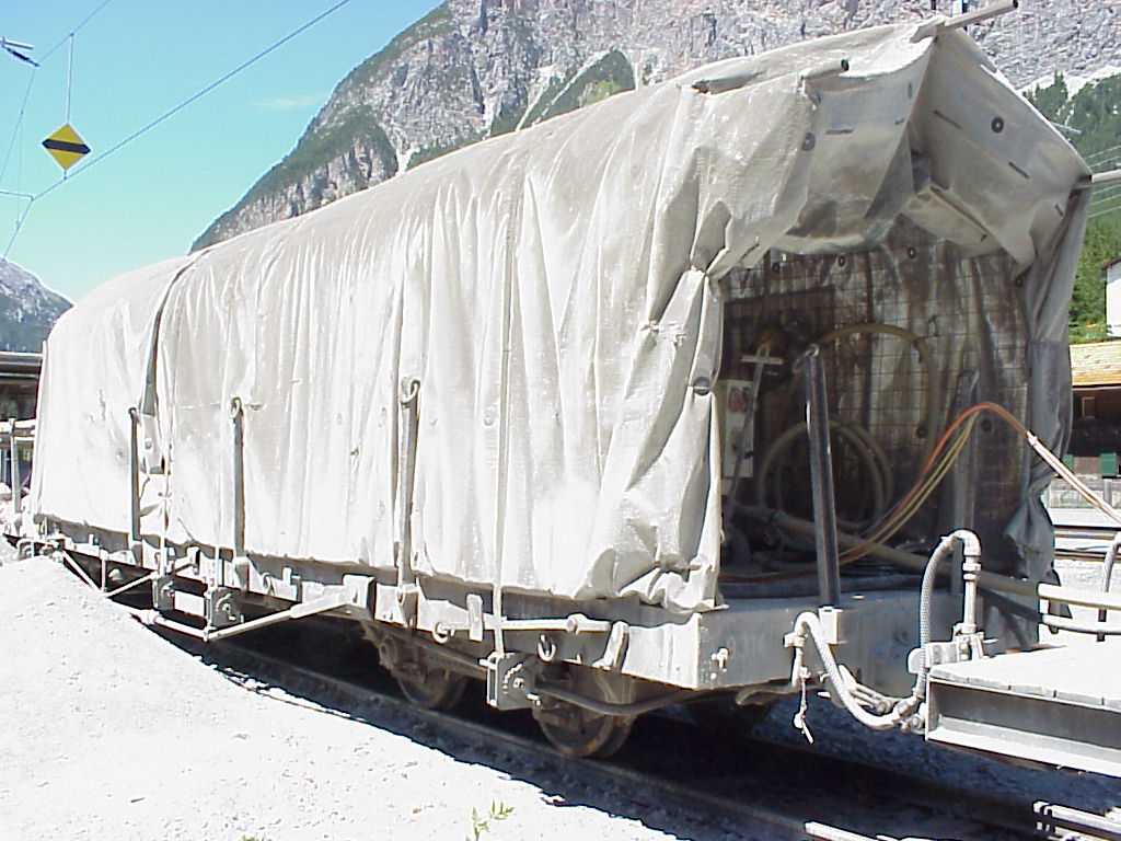

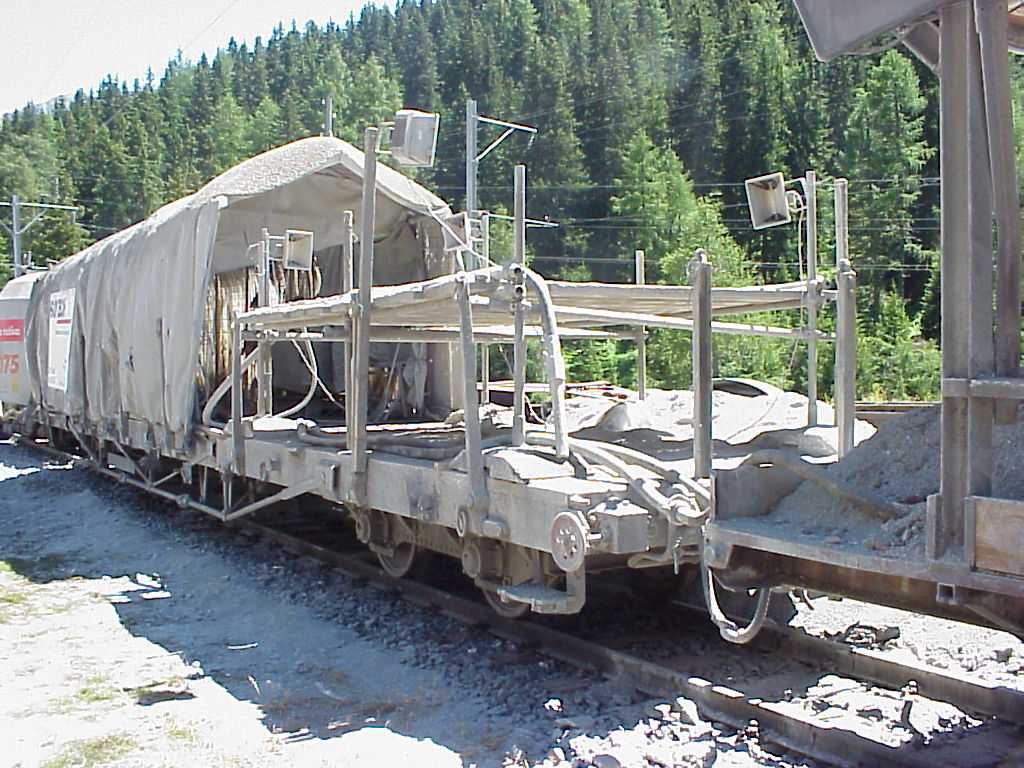

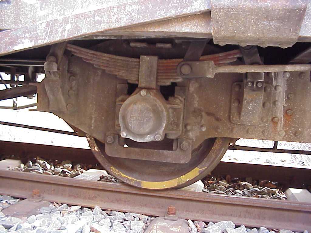

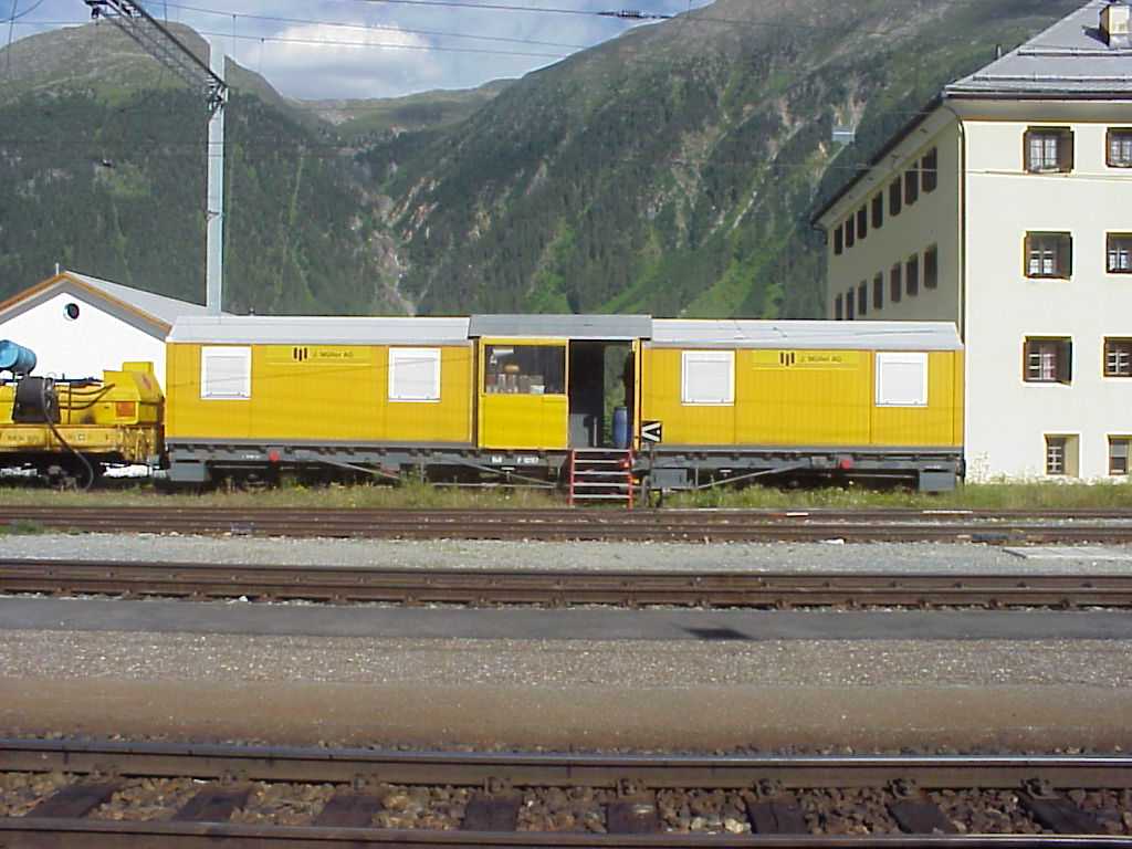

dass die Wagen gar nicht so langweilig sind, beweisen folgende Bilder...
ciao Maurizio
mapo
Beiträge: 130
Wohnort: Muralto CH
Beitrag von mapo »

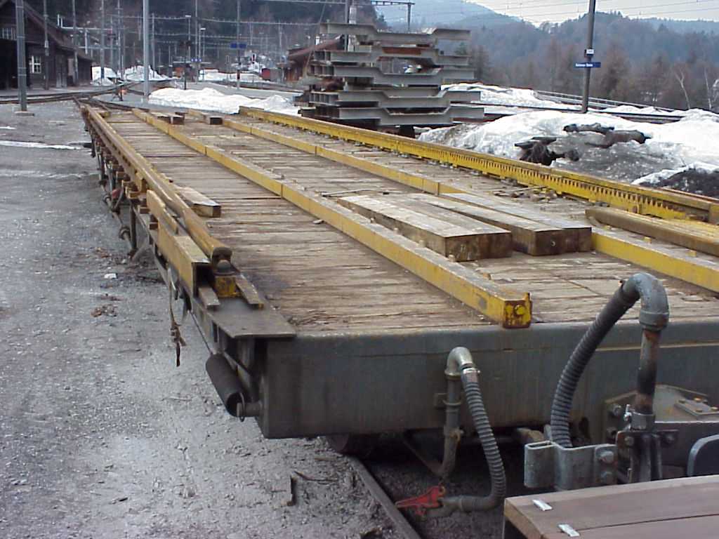

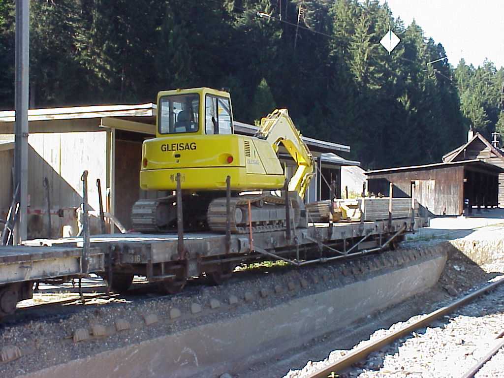

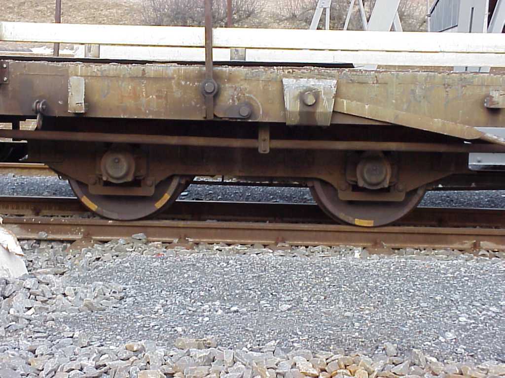

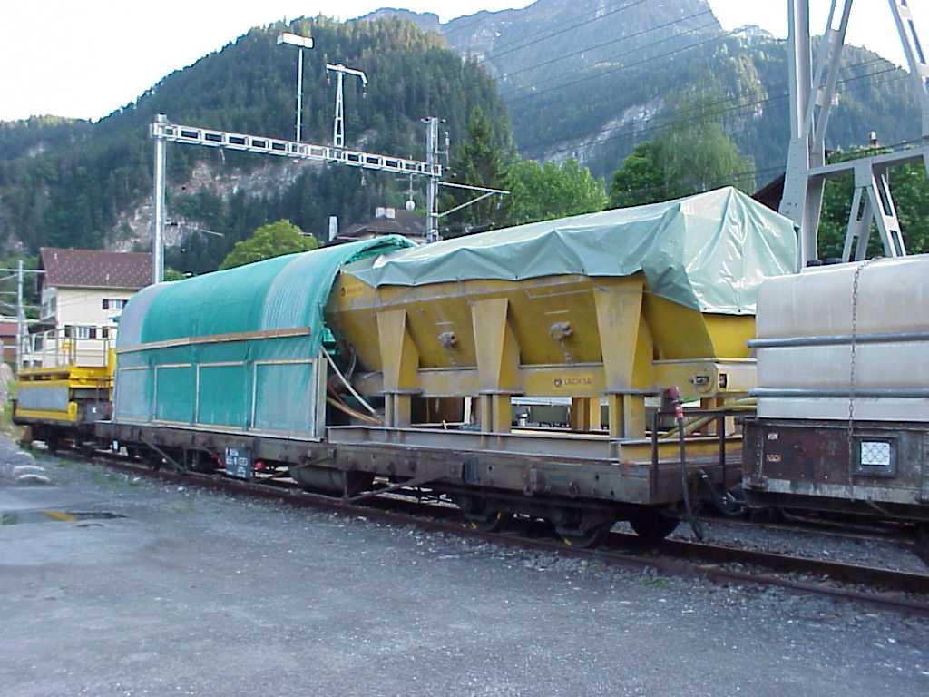

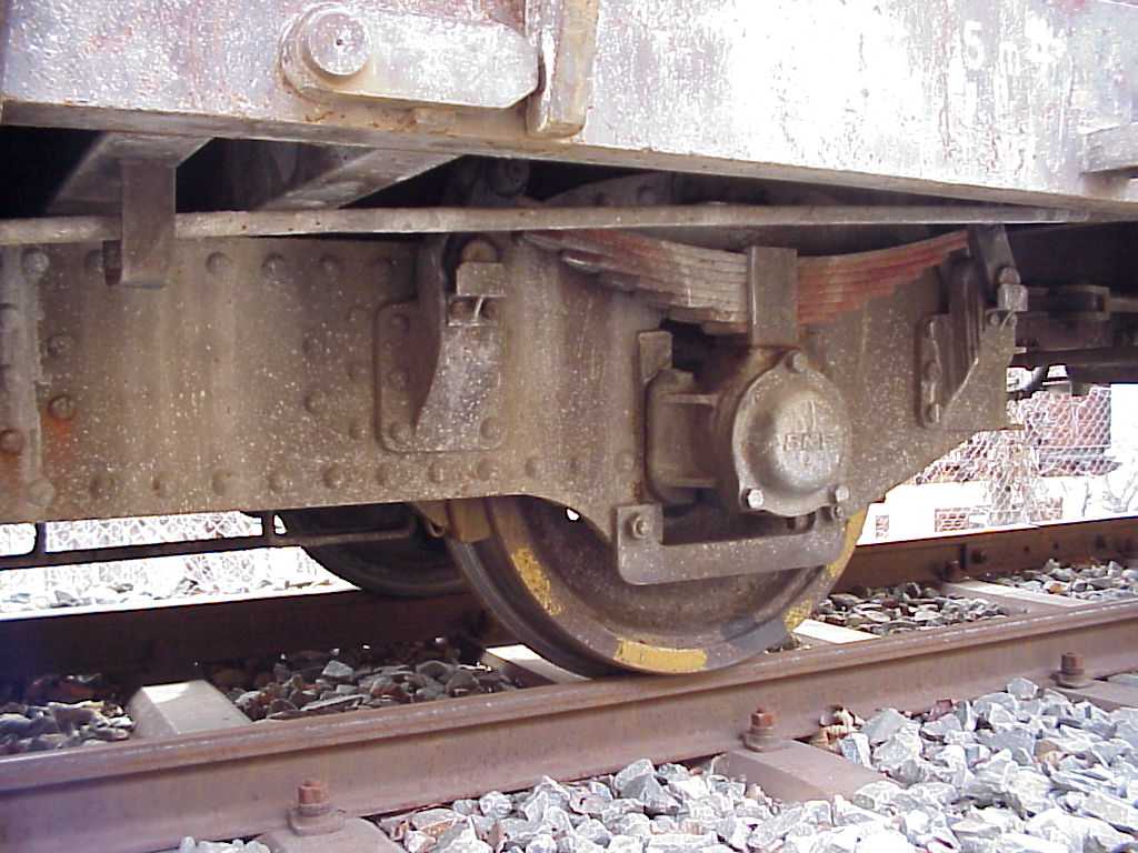

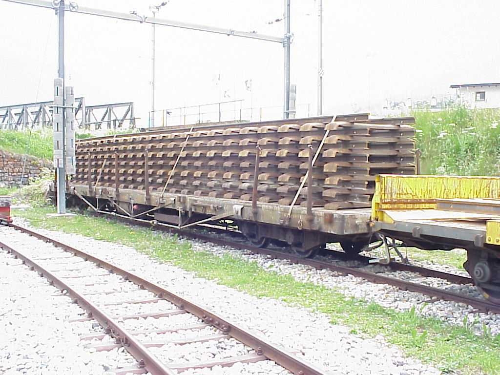

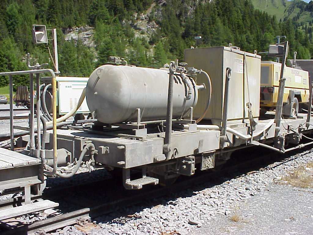

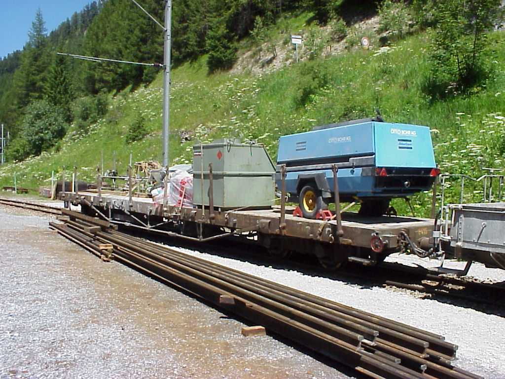

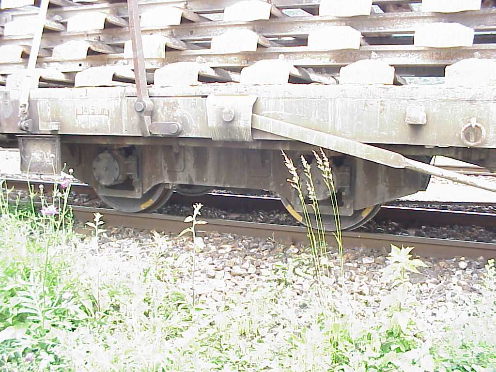

und noch ein paar ...
ich hoffe, dass ich niemanden mit den Fotos nerve ...
ciao Maurizio
