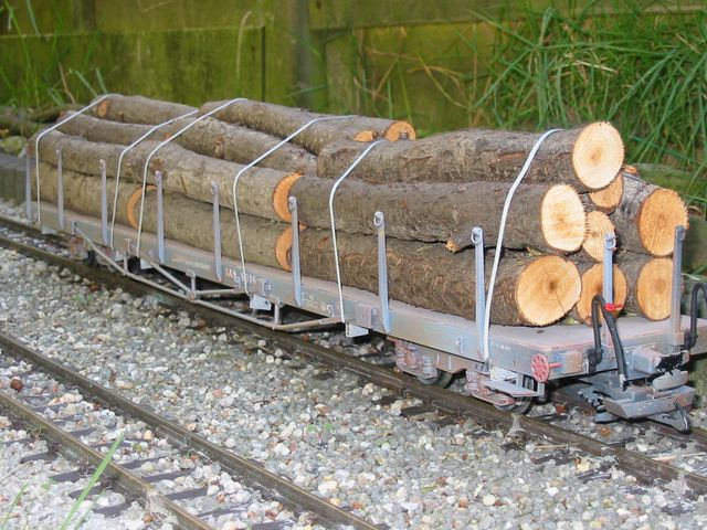

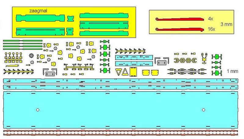

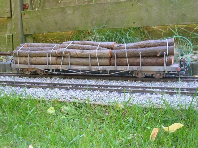

Vor einige Zeit habe ich ein Model gebaut von einer RhB Wagen type XAK. Der Wagen habe ich abgemessen in Bergün . Außer die gelaserten messing Teilen benutzte ich Teilen von LGB, Drehgestellen, Kugellager-Radsatzen und Puffer. Die Bremsslauchen sind von Magnus. Der Ringen habe ich gekauft in eine Bastelnladen. Die Bretter sind aus Holz. Die gelastere messing Teilen kosteten 130 Euro ( und 10 Euro fur die Sägeform )

Demnächst wolle ich noch so einer Wagen bauen. Wenn es Leute gibt die diese Wagen auch bauen wollen, könne ich einige extra Satzen lasern lassen. Sendet mir eine PN oder Email wenn Sie Interesse haben. Ich solle die Beschreibung von der Aufbau weitläufig ins Forum darstellen.

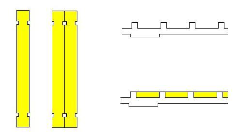

Man hat mir gefragt was ein "Sagemal" ist. Leider kenne ich nicht die richtige Übersetzung. Aber es ist eine Form womit man die Bretter machen kann.

Gibt es eine richtige Übersetzung?

Hm, ich würde das Wort "Sagemal" mit "Sägelehre", d.h. Vorlage zum aussägen eines Teiles übersetzen.

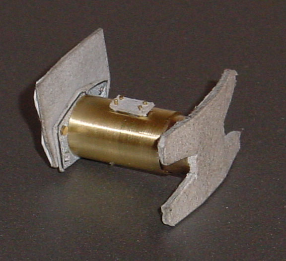

Ich hab heute Morgen noch einen Prototyp des Puffers anhand der Skizze die ich dir gestern geschickt habe, gebaut.
Puffer Prototyp (kuro)
So rein optisch könnte das Ganze hinhauen.

Endlich hat jemand mal die Schmieroeffnung entdeckt. Wunderbares Rohmodell des Puffers.

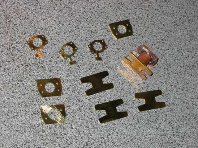

Nach eine Skizze von Roger habe ich Teilen gelasert fur eine RhB-puffer.
Die Lochen fur Schmieroeffnungsteil sind 0,6 mm Durchmesser und die Lochen fur die Bolzen sind 1 mm Durchmesser. Daneben benutzte ich Messing Rohren mit Durchmesser 8 mm und 10 mm.

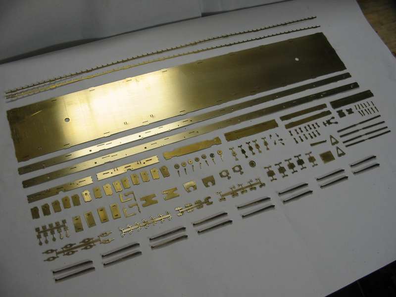

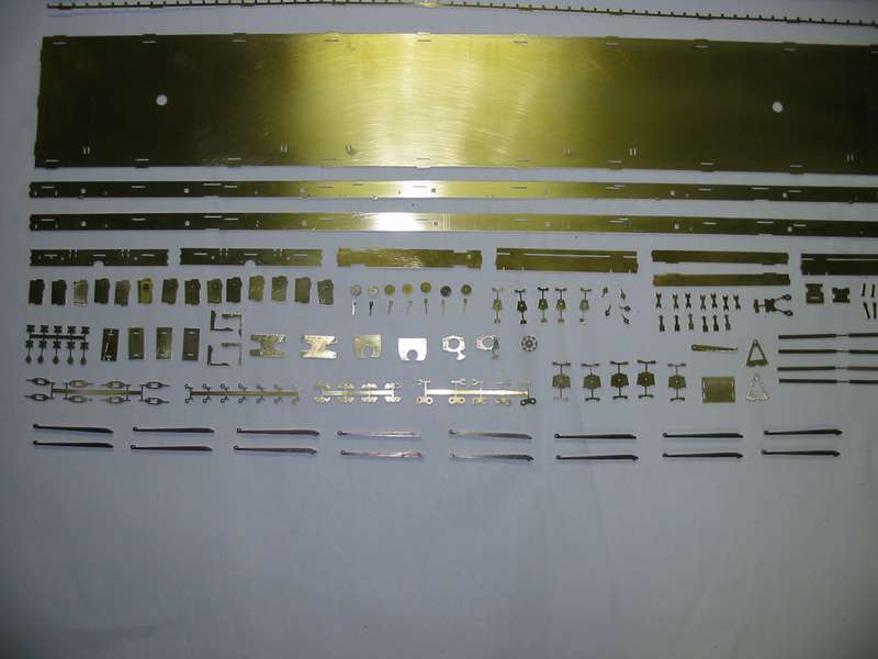

Heute haben wir die ersten Sets Messing Teilen gelasert fur die XAK. Diese Wochenende wurden die Teilen kontrolliert und versunden.
mesing onderdelen 1 (Hans_RhB)
messing onderdelen 2 (Hans_RhB)
Morgen fange ich an mit löten vom der Boden und soll davon auch Bilder machen.
