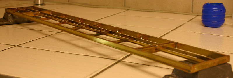

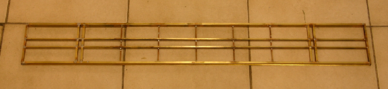

Ich hab jetzt mal den Rahmen zusammengelötet, und möchte euch das
Ergebniss natürlich nicht vorenthalten.
Am Rahmen selber fehlen noch alle Nieten, Schrauben, noch einige
Profile, und, und, und! Eigentlich alles was noch drangehört.
Er ist aber jetzt schon ausreichend stabil, und ist durch die Lötvorrichtung
absolut gerade, und Verzugsfrei. :D

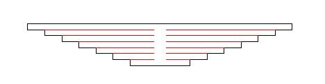

Ich habe meinen Blattfedern aus 3 mm Messing gelasert.
verenpakket (Hans_RhB)
Sendet mir eine Skizze, dan mache ich einer Versuch fur dir.
Met vriendelijke groeten,
Hans

Vielen dank für Dein Angebot. Gerne greife ich darauf zurück.
Deshalb hier die Zeichnung als Bild, und zum Downloaden
als Corel Draw 8 Datei.
http://www.kuebelkiller.de/Bilder/B2245/Federpaket.cdr
Besten Dank
Kübelkiller :D
