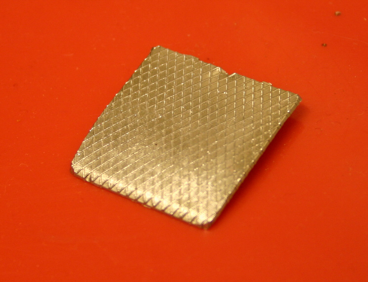

Guten Tach
So:
Das Wochenende hat sich gelohnt.
Die erste Weißmetall-Form ist fertig.
Das Teil ist bis jetzt zwar nur ein Abguss aus Blei.
Aber ist ja egal.
Näheres im Beitrag "Giessformen für Weissmetall"
