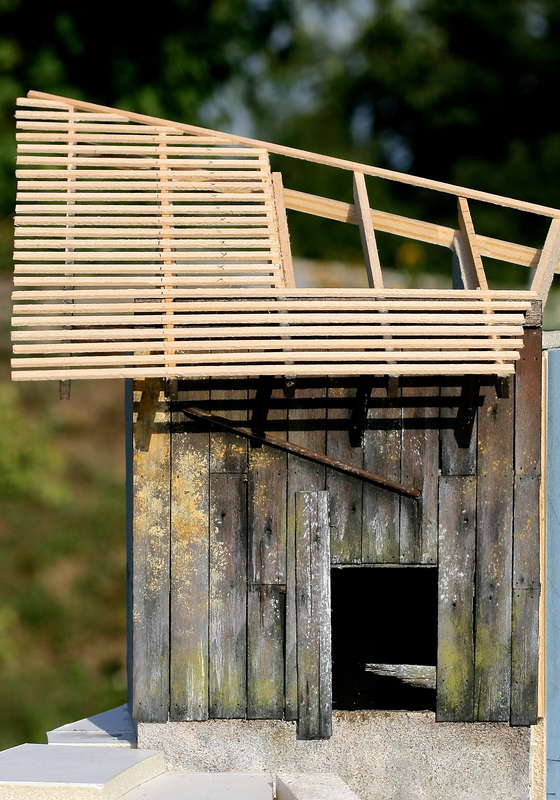

Auf dem Diorama benötige ich auf der rechten Seite einen "Lückenfüller". Ursprünglich wollte ich da auch einen Zaun hinstellen. Da ich jetzt aber 2 Stück in kurzer Zeit gebaut habe, hatte ich keine grosse Lust dazu, noch so ein Ding zu basteln. Aus diesem Grund habe ich mich für ein ganz kleinen Schuppen entschieden ... habe ich ja schon ganz lange nicht mehr realisiert
Der Schuppen soll ein Holzschindeldach bekommen. Immerhin habe ich so was noch nie gebaut ...
Zuerst geht es aber konventionell los mit der Holzwand. Hier sieht man bereits die vorbereitete Unterkonstruktion und das Lindenholz, aus welchem ich nun die Bretter schneide ...
Die Bretter sind geschnitten, gebeizt und aufgeklebt. Ich beize die Bretter vor dem Aufkleben, denn allfällige Kleberreste hinterlassen unschöne Spuren, weil in diesen Bereichen das Holz die Beize nicht mehr annimmt ...
Nach dem Trocknen der Beize, habe ich ein paar Astlöcher gebohrt, ein paar Holzkanten bearbeitet, 2 Bretter hinzugeklebt, die Holzoberfläche mit dem Pinsel bewässert und anschliessend mit weisser Wasserfarbe etwas aufgehellt
mein liebster Arbeitsschritt ... Alterungsspuren
Beim Dachstuhl läuft die hintere Kante schräg nach unten, weil das Gebäude schräg zur Hintergrundkulisse steht. Die Dachlatten liegen relativ nahe nebeneinander, damit sich die Schindeln, wie in der Realität auch, doppelt überdecken. Die Lücke ist anschliessend noch gefüllt worden ...hatte keine Latten mehr ...
... und 360 Schindeln später hatte ich dieses Ergebnis
Beste Grüsse Marcel

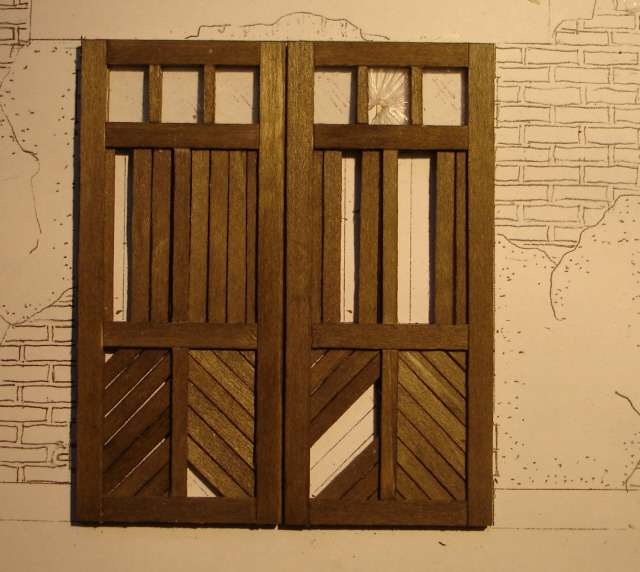

im Gegensatz zu dem früher von Dir mit Beize behandelten Holz (z. B. dieses Tor) ...
... sieht dieses mit Beize behandelte Holz deutlich blasser aus ...
Freundliche Grüße
Fehlt bei dem oberen Beispiel noch ein (farblicher) Arbeitsgang, hast Du beim unteren Beispiel die Beize mehr verdünnt - oder hast Du zwischenzeitlich die Beize und/oder die Technik* gewechselt?Marcel hat geschrieben:![]()
Denn das Aufhellen mit der weißen Wasserfarbe folgt ja beim aktuellen Beispiel erst auf dem nächsten Foto ...Marcel hat geschrieben: ... Die sonst hellen Lindenholzleisten beize ich 2 Mal mit dunkler Eichenbeize. Nach dem Trocknen der Beize helle ich das Holz mit weisser Wasserfarbe aus der Tube wieder auf. Unsere amerikanischen Hobbykollegen verwenden direkt silberfarbige Beize. Dieses Vorgehen hat sich bei mir aber nicht bewährt, weil ich die verschiedenen Nuancen nicht hingekriege. Die verschiedenen Weissabstufungen regle ich mit der Zugabe von mehr oder weniger Wasser ...
Freundliche Grüße
Gerald

Gerald, zu allen deinen Fragen kann ich nein sagen
Der Unterschied ist nur eine gänzlich andere Belichtung (und auch eine andere Kamera ...). Ich bin der dunklen Old Pullman Eichenbeize und dem entsprechenden Aufbringen treu geblieben, denn dieser erste Schritt hat sich für mich über alle die Jahre bewährt ...
. Bei den weiteren Arbeitsschritten habe ich meine Arbeitsweise aber doch etwas verfeinert ... diese passt sich aber manchmal auch der entsprechenden Tagesform an, weil ich Vieles im Anschluss aus dem Bauch raus tue ...
Beste Grüsse Marcel
