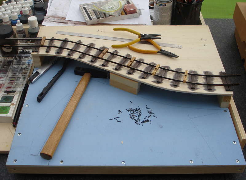

DSC04140 (Marcel)
... habe ich mit den Spurlehren von Helmut Schmidt die Gleisprofile genagelt.
(Schienenprofile Code 125 >> 3,2mm, Spurweite 26,7mm).

Für mich fällt jedoch die Gleisanlage heraus, die aufgrund der sauberen Bögen und Gleislage und der fehlenden Laschen und Stöße beim Übergang von der Geraden in den zu sauberen Bogen so gar nicht recht feldbahnmäßig aussehen will. Du übersteigerst ansonsten an allen Stellen die Zeugnisse des Verfalls in einer Art, die uns irgendwie glauben macht, dass wir das genau so schon mal in Natura gesehen haben. Falls das Deine Intention auch bei der Gleisanlage ist, funtioniert es m. E. nicht.
