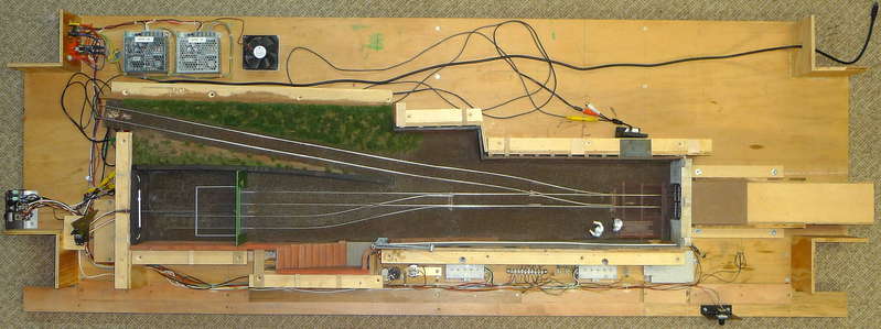

Erst einmal galt es das Diorama noch weiter zu zerlegen.
Diorama 010 (Helmut Schmidt)

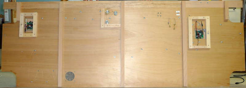

Deckplatte demontiert
Wo ich schon mal dabei war, habe ich auch gleich mal ein Bild von unten gemacht.
Diorama 011 (Helmut Schmidt)
Diorama von unten.

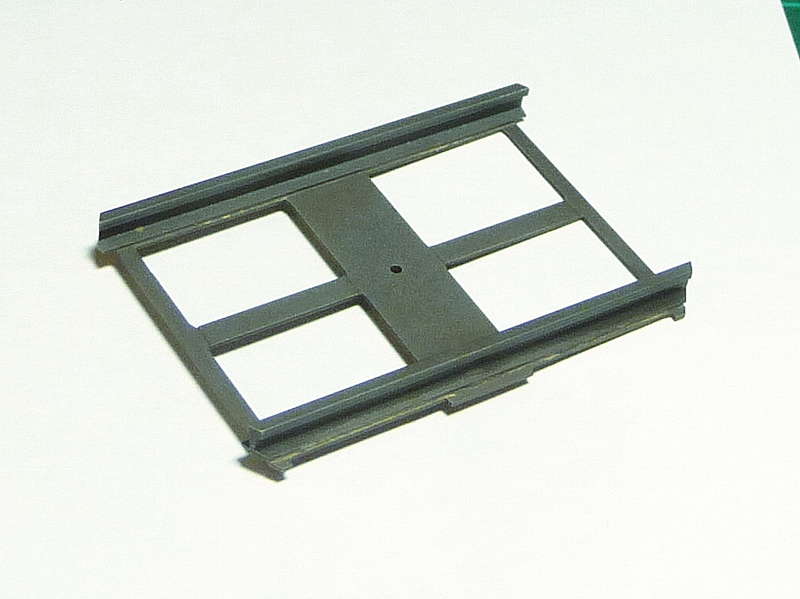

Der Grund für diese Arbeiten ist die Schwenkbühne die ich wie beim Original integrieren möchte.
berggl11 (Helmut Schmidt)
Schwenkbühne

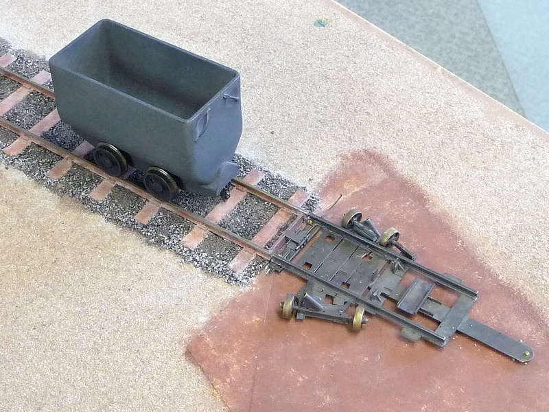

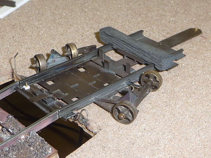

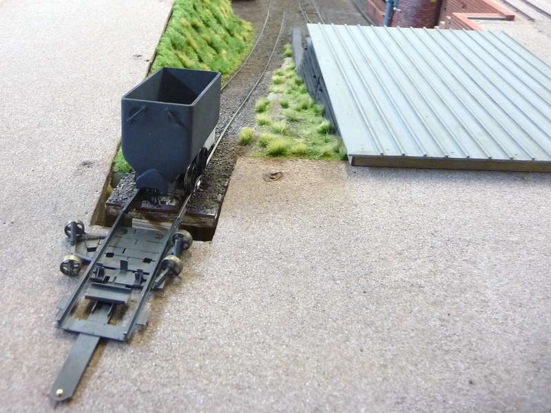

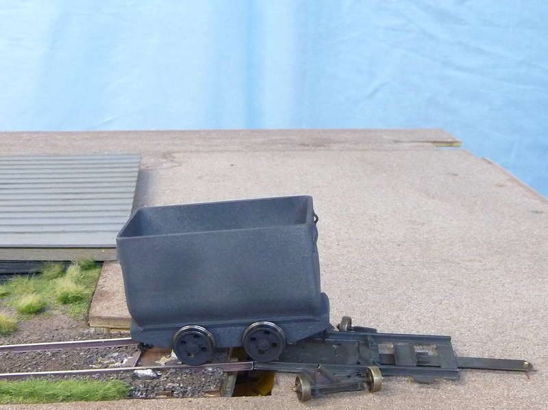

Ja und heute konnte ich den Ersten Wagen über den Bremsberg auf meine Schwenkbühne rollen.
Schwenkbühne 01 (Helmut Schmidt)
Allererste Probebefahrung der Schwenkbühne.
Schwenkbühne 02 (Helmut Schmidt)
Blick über die Schwenkbühne den Modell-Bremsberg hinab.
Nach den Ersten gelungenen Test, kann ich jetzt beruhigt an der Schwenkbühne weiter bauen.

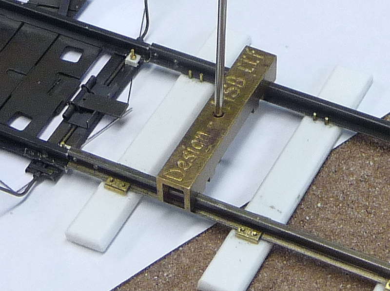

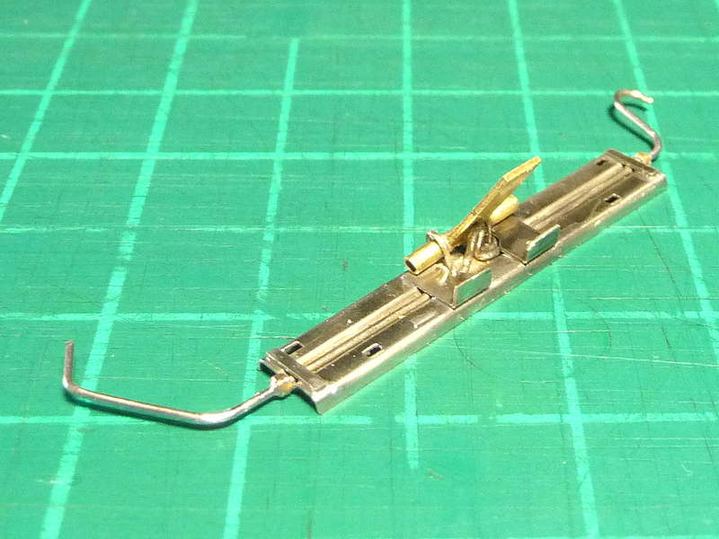

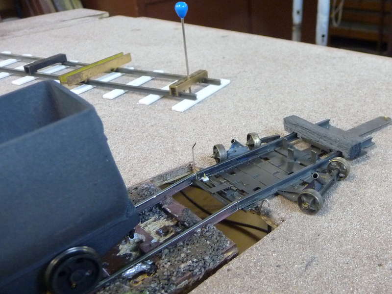

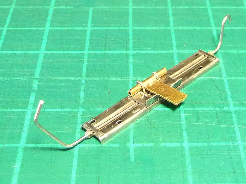

Es geht aber Weiter und die letzten Tage habe ich damit verbracht die Verriegelung der Schwenkbühne zu konstruieren, hier die ersten Bilder.
Schwenkbühne 03 (Helmut Schmidt)
Verriegelung für Schwenkbühne (verriegelt)
Schwenkbühne 04 (Helmut Schmidt)
Verriegelung für Schwenkbühne (entriegelt)
Natürlich funktioniert sie und zu meinem Erstaunen, sogar besser wie beim Original.
Nur ganz fertig ist sie natürlich noch nicht, aber so für zwischendurch zum Ansehen, vielleicht auch interessant.

Ein Frage davon war zum Beispiel ob ich auch hart Löte.

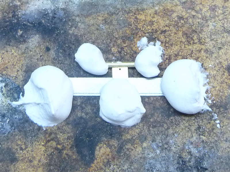

Ja das tue ich selbstverständlich auch, wenn es Sinn macht und ich möchte euch ein Beispiel dazu zeigen.
Schwenkbühne 07 (Helmut Schmidt)
Falle für Verriegelung hart löten und mit einfachem Gips beim Löten fixiert.
Zu Lösen des Gips reicht es, nach dem Löten einfach einen Tropfen Wasser auf den noch heißen Gips zu geben, dann zerfällt der einfach.
Damit die Falle in die Richtige Höhe an das Rohr kommt, ist einfach ein Streifen Blech unter gelegt.
Jetzt ist Löten bei der Schwenkbühne natürlich nicht überall möglich, denn ich fahre ja mit DCC und da muss ich darauf achten, dass ich keine Kurzschlüsse bekomme.
Somit müssen Teile auch geklebt werden und dieses mache ich, indem ich zur Isolierung eine hauchdünne Lage von einem Papiertaschentuch dazwischen lege.

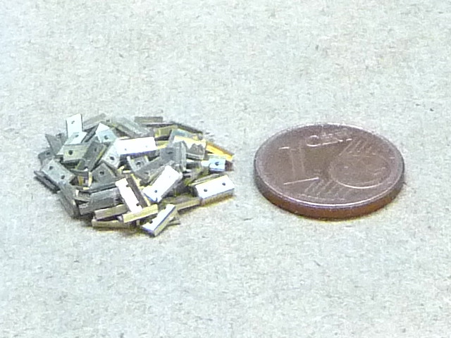

Heute habe ich erst einmal diese Teile gemacht, damit ich mit dem Gleisbau weiter machen kann.
Klemmplatten (Helmut Schmidt)
Klemmplatten Heeresfeldbahngleis.

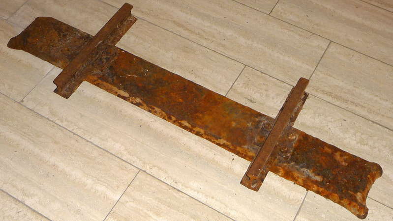

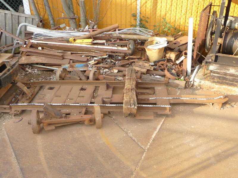

Da ich ja Heeres Feldbahngleis im Modell nachbauen möchte habe ich mir erst einmal ein Muster eines Originals beschafft.
Heeres-Feldbahngleis 02 (Helmut Schmidt)

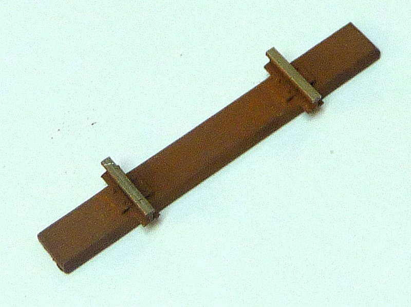

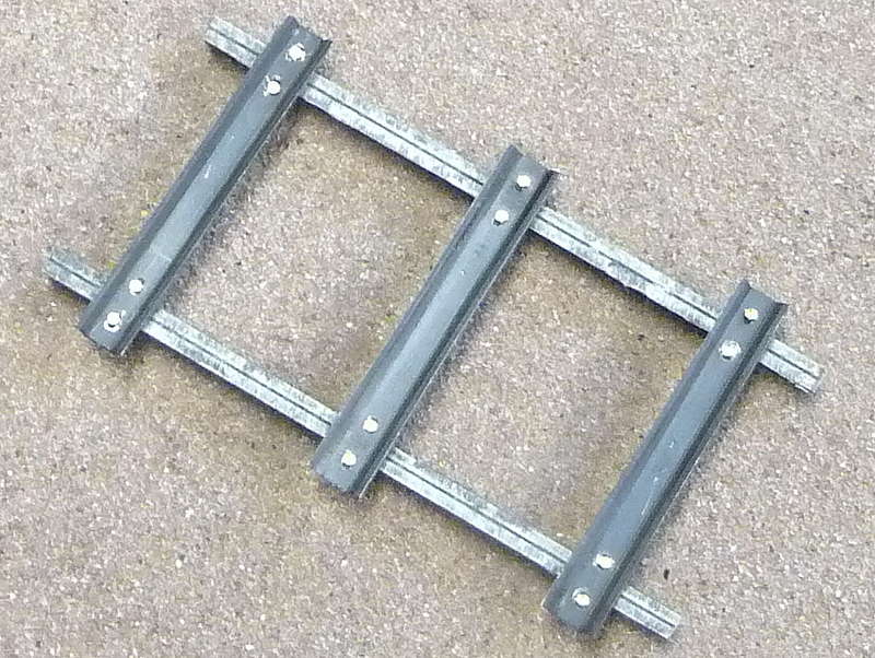

Als erstes habe ich ja die schon gezeigten Klemmplatten nach dem Vorbild Maßstäblich erstellt.
Dann ein nach meinem Muster eine Modellschwelle gebaut.
Heeres Feldbahnmodellgleis 01 (Helmut Schmidt)
Heeres Feldbahnmodellgleis Musterschwelle bereits mit Rostfarbe grundiert.
Die Schwellen sind aus Polystyrol-Resten geschnitten.
Für die Bohrungen habe ich mir genau wie für die Spurweite eine Bohrlehre gemacht.

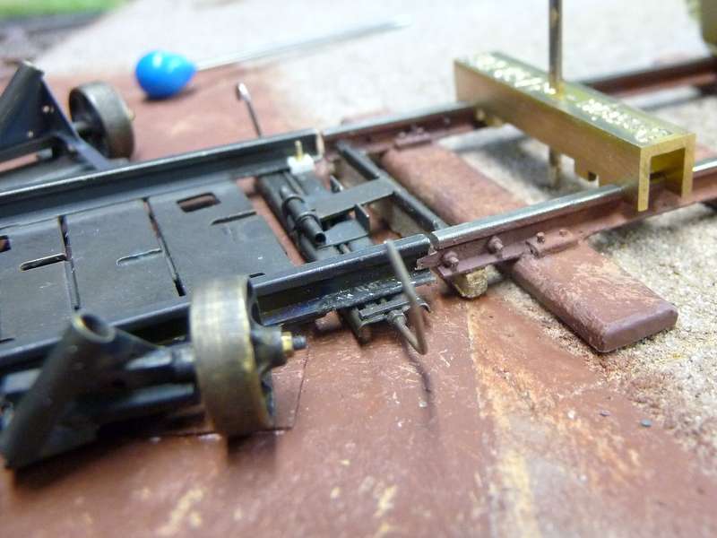

Inzwischen habe ich weiter gebastelt und möchte die Ergebnisse hier vorstellen.
Schwenkbühne 10 (Helmut Schmidt)
Der Gleisanschluss mit Verriegelung und Heeresfeldbahnschwellen.
Schwenkbühne 11 (Helmut Schmidt)
Gleisanschluss eingeschottert.

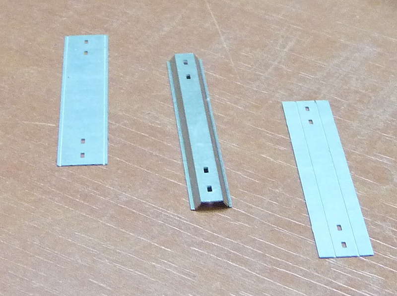

Schon bei meinem Stiefelwascher habe ich mich ja mit Dachschwellen beschäftigt.
Dachschwelle 01 (Helmut Schmidt)
Dachschwelle als Ätzteil
Dachschwelle 02 (Helmut Schmidt)

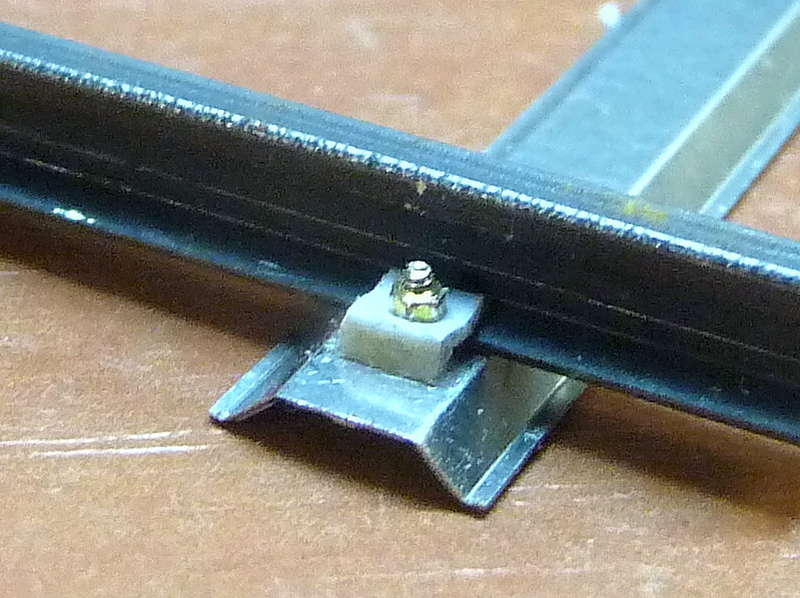

Verbindung über Klemmplatte mit Schrauben und Muttern M 0,6 natürlich elektrisch isoliert.

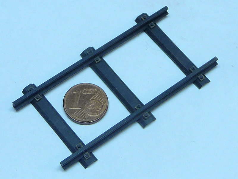

Dachschwelle 03 (Helmut Schmidt)
Dachschwellengleis von unten.
Dachschwelle 04 (Helmut Schmidt)
Dachschwellengleis mit Münze zum Größenvergleich.
Das Gleis ist für den über dem Stollen aufgestellten Grubenwagen vorgesehen.

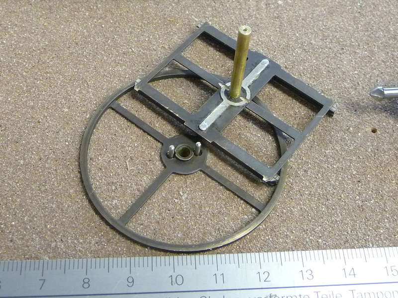

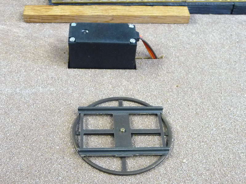

Natürlich bieten bewegte Modelle noch mehr und deshalb habe ich auch noch schnell eine Drehscheibe gebaut.
Drehscheibe 01 (Helmut Schmidt)
Drehscheibenbühne mit elektrisch isolierten Schienen.
Drehscheibe 02 (Helmut Schmidt)
Drehscheibe mit Laufkranz und Schleifkontakten zur Stromübertragung.
Drehscheibe 03 (Helmut Schmidt)
Drehscheibe eingebaut mit Antriebsservo.
