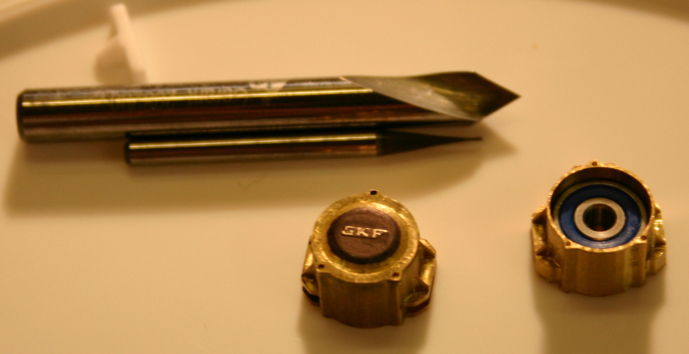

Klingel doch mal beim Kübelkiller wegen eines Rat an. Er hatte mir in Schkeuditz wunderbare Achslager unter die Nase gehalten mit Schrift und Deckel. Soweit ich mich erinnere, war alles ein einziges FrästeilHat jemand einen guten Tipp, wie ich die Schriften und das runde Dingens auf dem Achslagerdeckel umsetzen kann? Derzeit fällt mir nur Ätzen und dann Aufkleben ein.

Re: Triebwagen GHE T1 als Selbstbauprojekt
Servus alle Mitnander
Das Lager sieht sehr interessant aus, da kann man sich so richtig schön
dran auslassen.
Meine Achslager waren in etwa so aufgebaut, wie ein echtes Achslager.
Das hintere Teil mit der Führung im Rahmen ein Teil, mit der Aussparung
und der Passung fürs Kugellagerlein, und dem Deckel der eigentlich
aufgeschraubt gehört. Des hat aber bei mir nicht geklappt, weil die
Wandung zu dünn war. Ich hab ihn dann aufgelötet, aber vorsicht mit
dem Kugellager.
So, der Deckel ist ein komplettes Frästeil. Komplett mit Schrift und allem
was dran ist.
Die Beschriftung hab ich zuerst mit einem 0,4mm Fräser "vorgeschruppt"
und dann mit einem höllisch scharfen 60° Gravierfräser mit 0,02mm
Schritten parallel abgezeilt. Die Maschinenlaufzeit für die Schrift eines Deckels
betrug knapp 3Std.
Die Schrift ist natürlich erhaben, und steht etwa 0,2mm hervor.
Wobei man sehr stark aufpassen muss, dass der Fräser die dünnen Stege
und Flächen nicht einfach wegreißt. Da besteht Ausschussgefahr.
Die Schrift muss also sehr stark überdimensioniert werden, dass überhaupt
was stehen bleibt.
Die Fräser müssen in der Drehzahl so hoch wie möglich mind. 20000Upm oder
mehr laufen, und der Vorschub natürlich relativ gering so in etwa
60-120mm/min. Die Fräser kaufe ich immer alle bei der Hoffmann-Gruppe.
Eintauchtiefe sollte gering sein, so in etwa 0,02-0,05mm, je nach Maschine,
Drehzahl und Fräser. Ein 0,4er Fräser ist mit einem falschen Schritt schon
abgebrochen.
Für weitere Fragen usw. stehe ich gerne zur Verfügung.
MfG Kübelkiller

Aber Ihr könntet auch nur einen Fräsen und dann abgiessen.
Fido hat ja bereits halblaut über Messing-Feinguß nachgedacht. Die billigere Variante wäre wahrscheinlich Weißmetallguß, wobei ich zu der Wismut-Legierung raten würde.

übrigens sind die Schrauben auf den T1-Achslager eher M1 oder M1,2, wenn ich das Maß aus den Fotos abschätze. Aber ich hatte vor, nur ein Urmodell zubauen. Signiffikante Unterschiede sind mir nicht aufgefallen. Die Tachowelle mag dann jeder selbst anbauen, der das braucht.
Kübelkiller,
herzlichen Dank für die Tipps. Nachdem Umbau meiner Fräse versuche ich das auch hinzubekommen.
