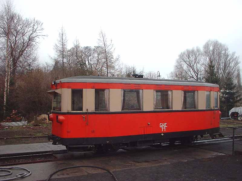

schönen Gruß vom Triebwagen. Heute war er in Gernrode stationiert. Damit man ihn gut fotografieren konnte, wurde er vorher aus der Halle.....herausgeschoben. Ich wußte nicht, dass Fotografieren so anstrengend sein kann.
Ein herzliches Dankeschön geht hier wieder an das Personal der HSB. Obwohl der Kollege "Streß" hatte, weil nicht nur die Regelzuglok gewartet, sondern auch ein Inseltriebwagen zur Probefahrt vorbereitet wurde, hat er mir die Fotos ermöglicht.
Also mein Erelebnis mit der Schaltertussi vor einigen Tagen war scheinbar nur einmalig.
