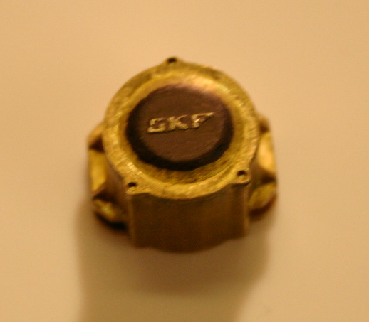

Re: Triebwagen GHE T1 als Selbstbauprojekt
Beitrag von kübelkiller »
Servus alle Mitnander
Das Lager sieht sehr interessant aus, da kann man sich so richtig schön
dran auslassen.
Meine Achslager waren in etwa so aufgebaut, wie ein echtes Achslager.
Das hintere Teil mit der Führung im Rahmen ein Teil, mit der Aussparung
und der Passung fürs Kugellagerlein, und dem Deckel der eigentlich
aufgeschraubt gehört. Des hat aber bei mir nicht geklappt, weil die
Wandung zu dünn war. Ich hab ihn dann aufgelötet, aber vorsicht mit
dem Kugellager.
So, der Deckel ist ein komplettes Frästeil. Komplett mit Schrift und allem
was dran ist.
Die Beschriftung hab ich zuerst mit einem 0,4mm Fräser "vorgeschruppt"
und dann mit einem höllisch scharfen 60° Gravierfräser mit 0,02mm
Schritten parallel abgezeilt. Die Maschinenlaufzeit für die Schrift eines Deckels
betrug knapp 3Std.
Die Schrift ist natürlich erhaben, und steht etwa 0,2mm hervor.
Wobei man sehr stark aufpassen muss, dass der Fräser die dünnen Stege
und Flächen nicht einfach wegreißt. Da besteht Ausschussgefahr.
Die Schrift muss also sehr stark überdimensioniert werden, dass überhaupt
was stehen bleibt.
Die Fräser müssen in der Drehzahl so hoch wie möglich mind. 20000Upm oder
mehr laufen, und der Vorschub natürlich relativ gering so in etwa
60-120mm/min. Die Fräser kaufe ich immer alle bei der Hoffmann-Gruppe.
Eintauchtiefe sollte gering sein, so in etwa 0,02-0,05mm, je nach Maschine,
Drehzahl und Fräser. Ein 0,4er Fräser ist mit einem falschen Schritt schon
abgebrochen.
Für weitere Fragen usw. stehe ich gerne zur Verfügung.
MfG Kübelkiller :D
Achslager Offen und geschlossen
<br />+ die verwendeten Fräser
Detailansicht des Achslagerdeckels
