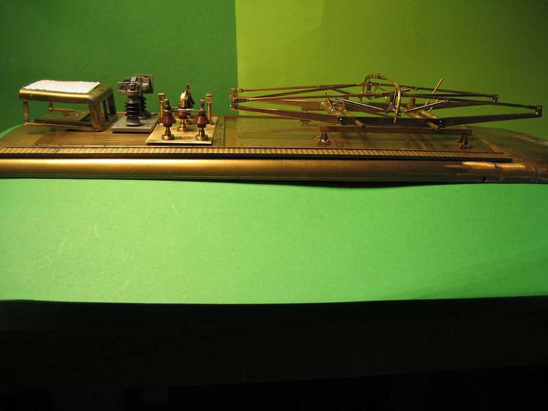

Wahnsinn? einfach wahnsinnig schön .... und ein Antrieb zum Weiterbasteln, wenns sich schon so schön arrangieren lässt :lol:

Hallo FST,
wenn man solche Bilder von der eigenen Arbeit hat, haut man sich erstmal selbst auf die Schulter.
Wenn Du mal einen Kurs zum Basteln und Löten für Kleinteile durchführst, ich melde mich schon mal an.

Dass sieht nett aus fst :respekt:

Hi FST, so stelle ich mir Modellbau vor. Viel Handarbeit und wenig Automatisierung, sprich Cat und CNC. Ich habe mir schon den einen oder anderen Trick abgeschaut. Schaue immer wieder gespannt rein.

Hallo fst-tigrottino,
wow, Dein Dach macht sich, schöner Modellbau.
Aber mal ne ganz blöde Frage, wie befestigst Du den Panto? Hintergrund ist der Außenbetrieb, ein Fine Scale Panto der sich verhakt, hängt nach dem Gau auch scalemäßig herunter..
Eine Lösung wäre eventuell eine Art Sollbruchstelle,
Gruß Ottmar

Hallo BuntbahnerInnen,
danke für die unterstützenden Feedbacks!
Das ist gar keine blöde Frage, Ottmar! Es gibt dafür verschiedene Varianten der Lösungen:
- immer schön mit Schwung holen im Gefälle, dann brauchts den Stromabnehmer gar nicht oben :wink:
- übrigens: so finescalig ist er nicht, wie er wirkt: er hat eine solide Stabilität! .... und ich habe ja auf Vorrat gebastelt, es stehen dann immer Ersatz-Stromabnehmer bereit im Depot Waschküche!
Spass beiseite:
2 Varianten werden weiter erprobt:
- eine Steckverbindung der Isolatoren-Halterung, so dass es den ganzen Stromabnehmer wegreissen kann :lol: (vor Jahren einmal davon gelesen im Zusammenhang mit Spur1-Lokomotiven, scheint sich gut bewährt zu haben)
- wahrscheinlicher: für den rauhen Aussenbetrieb ein aufsteckbares Zusatz-Schleifstück, das auch die entsprechende Sicherheitsbreite aufweist ( ... und für den Fototermin auf dem Kreisviadukt von Prato selbstverständlich abgenommen werden kann).
... und: Fahren im Aussenbetrieb birgt halt immer Risikos, oder?

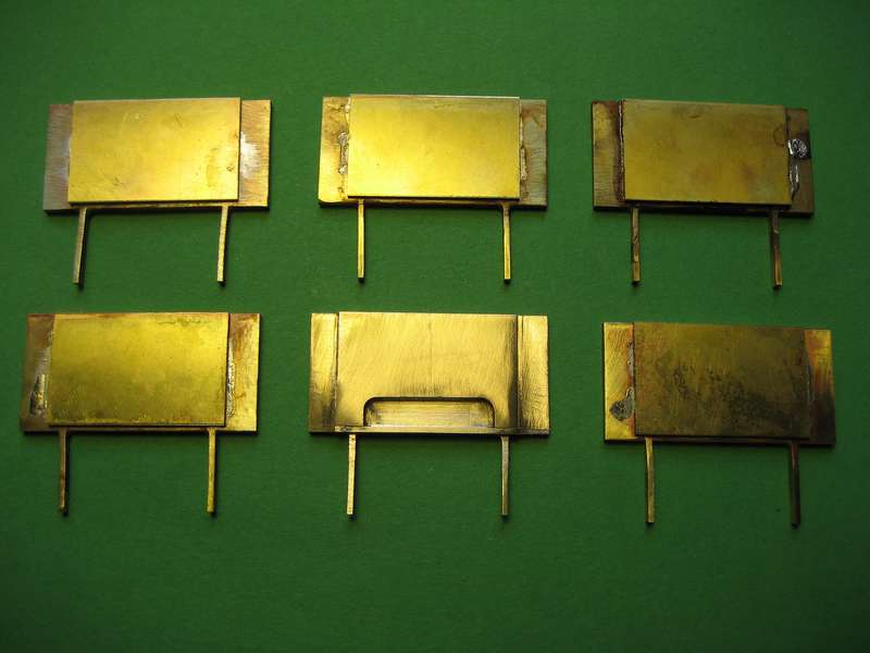

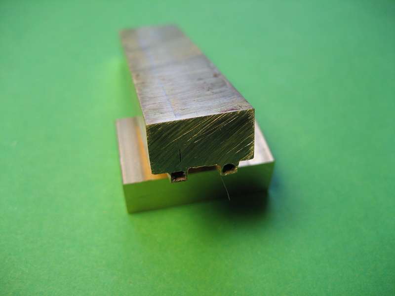

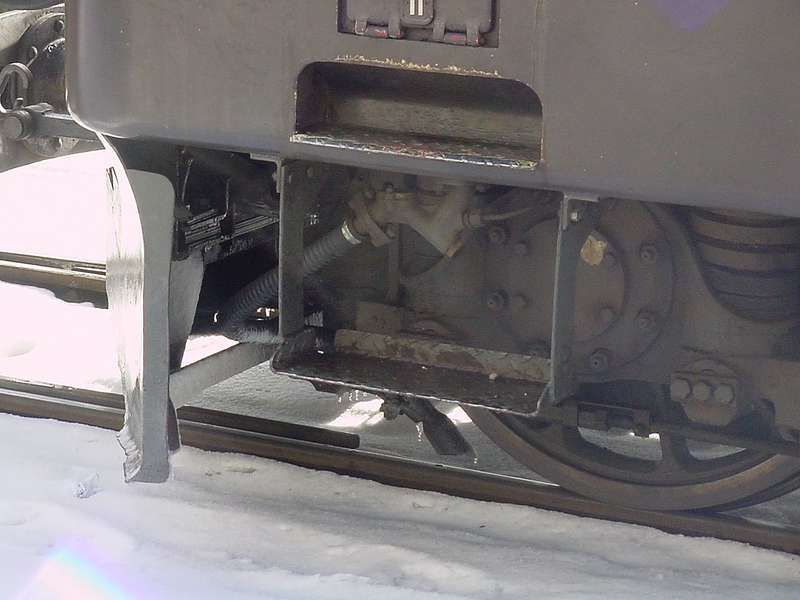

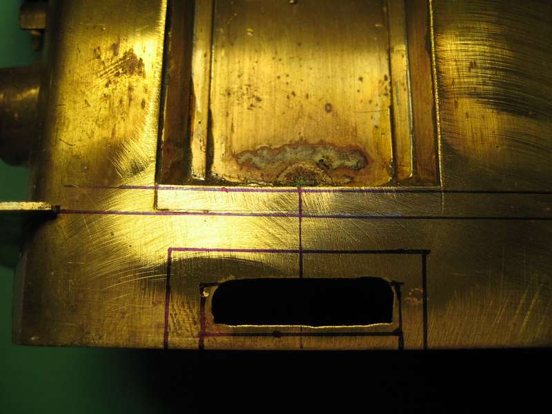

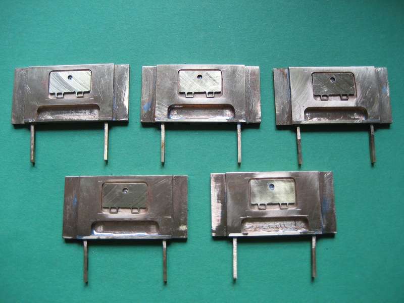

im Prozess der Fertigung verschiedener Achslager ist mir plötzlich die Lösungsidee gekommen, wie ich die Eintrittsstufe besser gestalten könnte. Denn: wenn schon das Dach immer genauer wird, muss auch der Kasten einigermassen mithalten können :lol: ... und der Bereich der Eintritt-Trittstufen wartete schon lange auf eine Verbesserung.
Ersatz Trittstufe Eingang 1 (fst-tigrottino)
Ersatz Trittstufe Eingang 2 (fst-tigrottino)
Die Idee basiert auf einem Ersatzteil, das in ein bündig ausgefrästes Zwischenstück eingeschoben und eingelötet werden kann. 2 Messingplättchen, 2 hart eingelötete Trittbretthaltestangen und ein zugefrästes Profil für den oberen, eingezogenen Tritt sind die Grundlage.
Ersatz Trittstufe Eingang 3 (fst-tigrottino)
Ersatz Trittstufe Eingang 4 (fst-tigrottino)

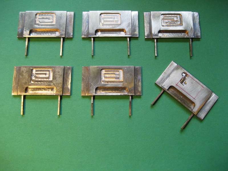

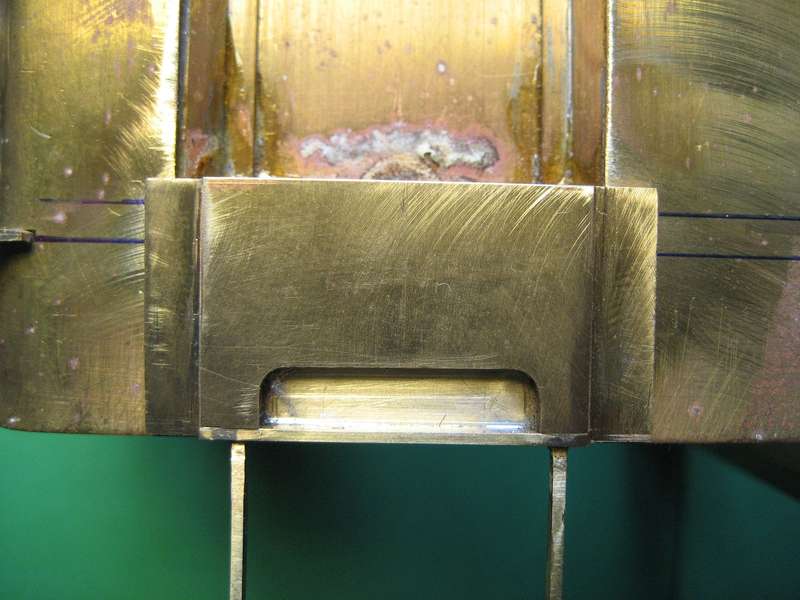

Selbstverständlich habe ich gleich 2 Exemplare mehr zubereitet, falls etwas schief geht beim Einfräsen der eingezogenen Stufe. Was noch fehlt, ist die eingefräste Vertiefung, die dann den Deckel der Sandeinfüllstelle aufnehmen muss. Für letztere habe ich auch gleich - in obligater Wursttechnik - eine breitere Variante der Deckelimitation vorbereitet, die es dann zu tranchieren gilt.
Ersatz Trittstufe Eingang 5 (fst-tigrottino)
Mal schauen, ob der Verfeinerungsumbau gelingt ..... :roll:

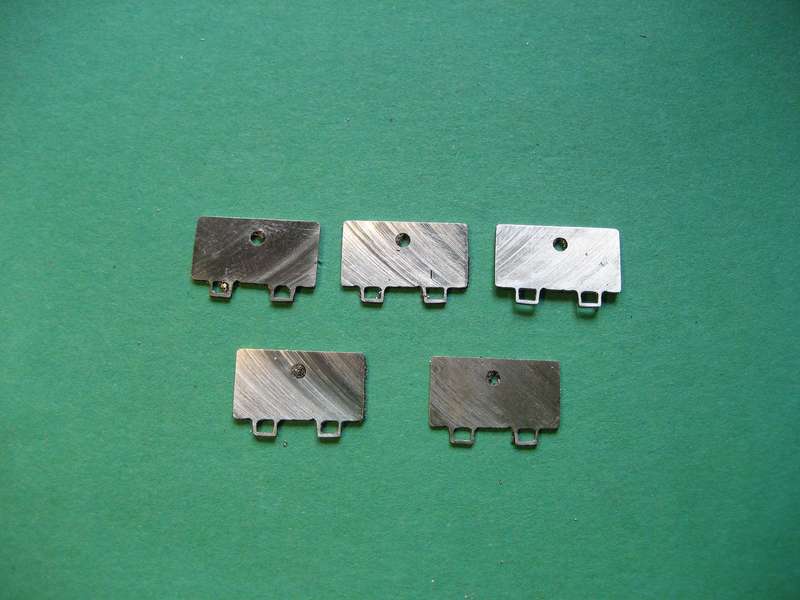

.... da waren's nur noch 5! Eine leichte Unaufmerksamkeit und der Fräser bewegt sich in die falsche Richtung :roll: .. Aber ich brauche ja schliesslich bloss 4 Eingangspartien, verbleibt also immer noch eine Reserve.
Ersatz Trittstufe Eingang 6 (fst-tigrottino)
Dank meiner superfeinen neuen Tischkreissäge gelingt jetzt auch das Absägen der Einfülldeckel von der "Wurst" mit 0,5mm Dicke butterweich und problemlos.
Ersatz Trittstufe Eingang 7 (fst-tigrottino)
Mit einem Löttröpfchen - erhitzt - klebt das Ganze genau an der vorgesehenen Stelle.

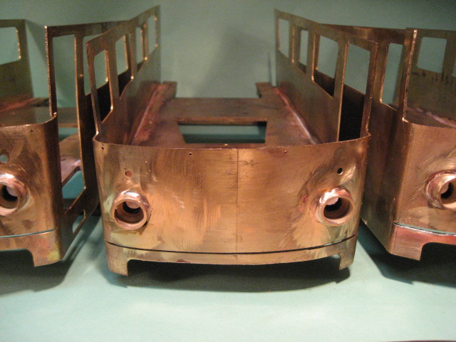

Als nächstes muss ich wieder allen Mut zusammen nehmen, um meine Kasten aufzusägen bzw. aufzufräsen. Aber das ist ja bereits einmal gut gelungen :roll:
Front ausgesägt (fst-tigrottino)
