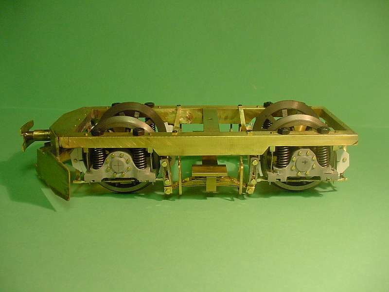

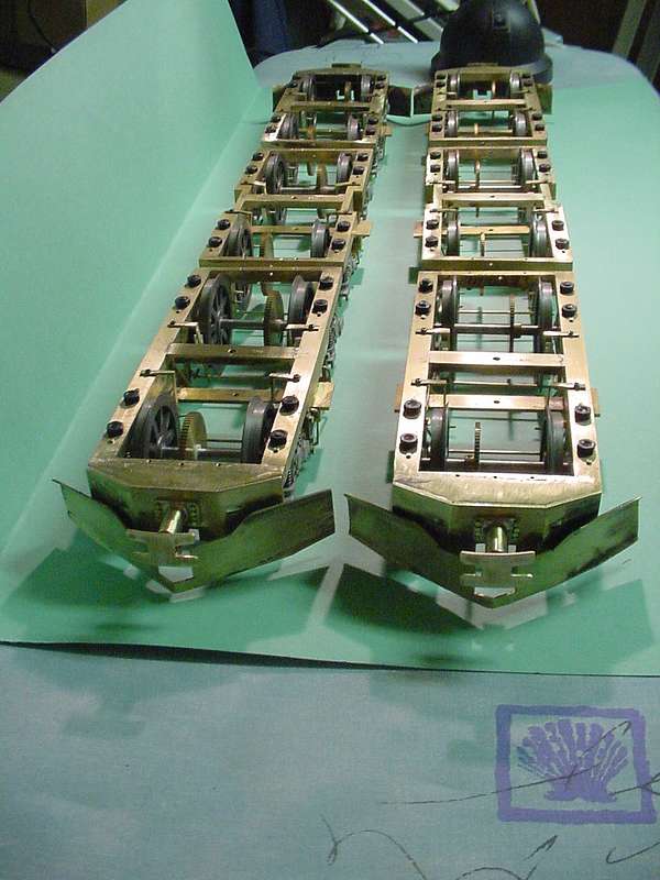

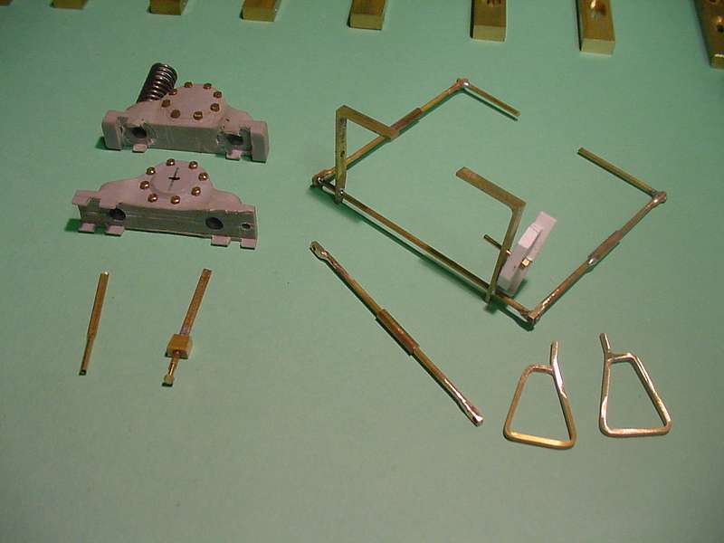

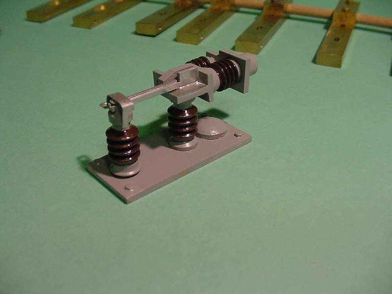

mein nächstes Rollmaterial-Projekt nimmt doch langsam Gestalt an. Die beiden Lokomotiven (alles gleich doppelt herstellen ist nicht uneffizient) baue ich im Zustand vor dem Umbau u.a. mit Einholm-Stromabnehmern. Im Moment sind die Drehgestelle soweit fertiggestellt. Die Motorisierung erfolgt mit Hermann-Motoren als Tatzlagerantrieb pro Achse. Das mittlere Drehgestell ist seitenverschieblich für R3. Die Abfederung des Kastens erfolgt über Blattfedernpakete und die Achslagerfedern (Primär- und Sekundärfederung). Aus Gründen der Sicherung vor Kurzschlüssen sind die Achslager und die Bremsklötze aus PVC hart oder Polystyrol gestaltet. Die Lokkasten sind wie im Original bloss horizontal beweglich gehalten. Parallel dazu arbeite ich an Einzelteilen für den Kastenbau. Sobald ich mit der Fotogalerie besser zurecht komme (im Moment verweigert sie alle neuen Fotos und meldet: name bereits bekannt! Wer weiss Rat?), ergänze ich diese ersten Eindrücke.

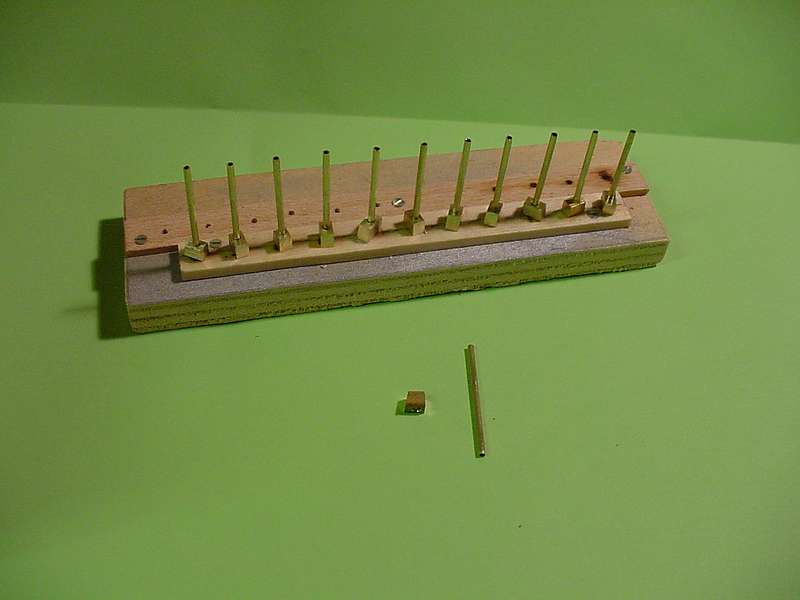

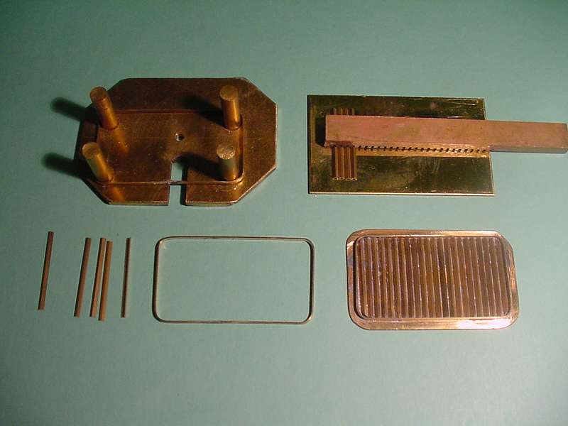

Lüfter-Jalousien
1. Winkel 1,5x1,5 in grosser Zahl ablängen
2. Lehre zum Biegen der Rahmen herstellen
3. Rahmen aus Profil 1,0x0,5 biegen und hart verlöten, schleifen
4. Mit Lehre Winkelprofile auf Blech auflöten und sauber machen
5. Rahmen auflöten
6. Blech auf richtige Form zurückschneiden
Herstellung Lüfterjalousien (fst-tigrottino)

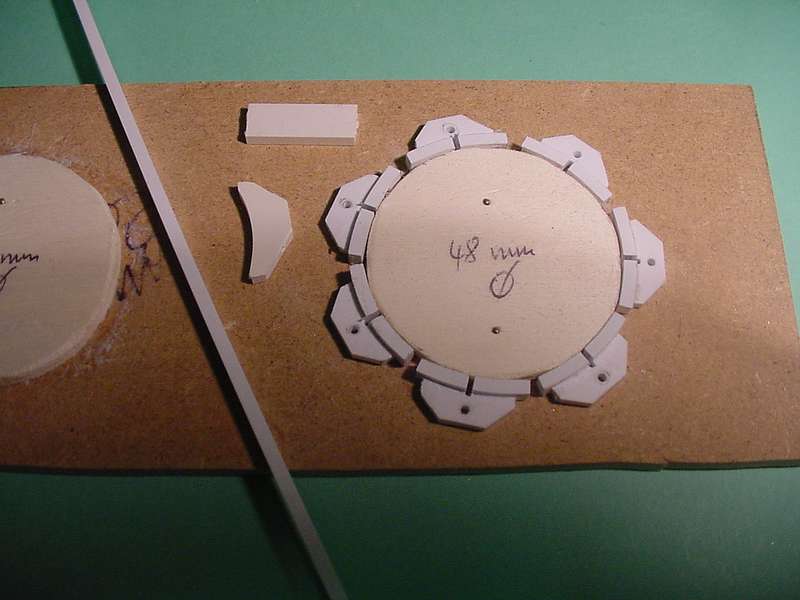

Auch die Brems-Klötze sind in einfachen Schritten entstanden:
1. Aus Polystyrol-Flachprofil dreieckige Grundformen schneiden
2. Mit der Rund-Schleifpapierform (Durchmesser 50mm) die Rundung einschleifen
3. Aus Polystyrol-Streifen die eigentlichen Bremsklötze schneiden
4. Bremsklotz-Streifen mittels Holzrosette an Klotzhalter leimen
5. Mittelstreifen frei sägen
6. Breite anpassen
Bremsklotz-Fabrik (fst-tigrottino)
Das alles geht bestens auf einer kleinen Tischkreissäge und einer Schleiftellermaschine mit Bohrfutter an einem Ende. So gelingen mühelos und preiswert (bloss mit ein bisschen Zeitaufwand) locker 24 Jalousien oder um die 50 Bremsklötze.

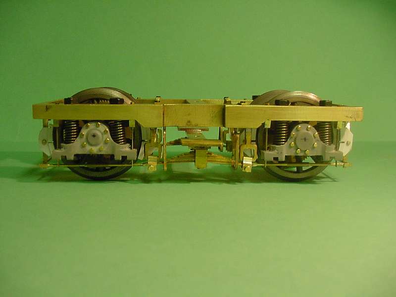

Zum Anpassen an den Radumfang lässt sich beim Einbau die Dicke der Bremsklötze noch zurückschleifen, wie zum Beispiel zum Teil bei einem der beiden mittleren Drehgestelle.
Ge6/6II Drehgestell 2 (fst-tigrottino)

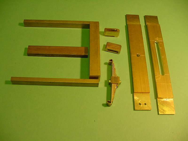

Der Drehgestellrahmen ist aus üblichen, bearbeiteten Messingprofilen hart zusammengelötet. Längsträger aus 12x10 mm (je achseitig auf 7x10 zurückgesägt). Querträger 7x3mm, Mittelträger 5x10mm. Auf das ganz feine H-Profil der Längsträger verzichtete ich, man sieht es kaum.
Materialien Drehgestellbau (fst-tigrottino)

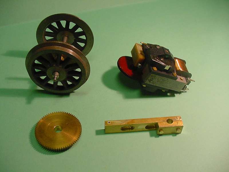

Die Motorisierung hat sich bereits bei meinen beiden FST-Tigrottinis bestens bewährt. Ich verwende (ich war einmal eine kurze Zeit Spur 0 - Bahner) die Motoren mit doppeltem Ritzel von Hermann/Spur 0 Fahrzeuge (www.hermann-rail.ch). Sie ergeben mit dem auf der Achse montierten Triebzahnrad (m 0,5; Z 70) eine aufs Original umgerechnete Geschwindigkeit von gut 70-80 kmh/h; also gerade richtig.
Motorisierungs-Set (fst-tigrottino)

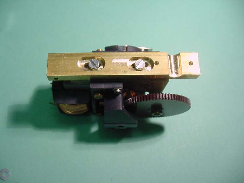

Der Motor wird auf die Halterung geschraubt, Feinjustierung der Schrauben erlaubt ein exaktes Ausrichten auf das Achszahnrad und gewährt freien Lauf.
Halterung Motor (fst-tigrottino)
Mittels Achsklammer wird der Motor an der Achse befestigt. In der Ansicht in Fahrrichtung ist gut zu sehen, wie sich der Motor selber in Position hält durch die eigenen bzw. Achs-Zahnräder. Und fertig ist die Motorisierung. 6 solcher Motorpakete ergeben eine satte Leistung, so dass auf meinen knapp 30 Promille Rampen doch ein stattlicher 8 Wagen-Zug flüssig gemeistert wird. Einzig die Signal-Haltestellen müssen ausreichend konzipiert sein, hat dieses Stirnradgetriebe doch einen stattlichen Auslauf!!
