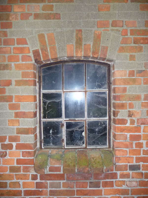

Dann entdeckte ich dieses Fenster mit dem fehlenden Lüftungsflügel.
Rotstein Lagerschuppen 08 (Helmut Schmidt)
Ich hielt einfach mal meine Kamera durch das Fenster und machte eine Aufnahme.

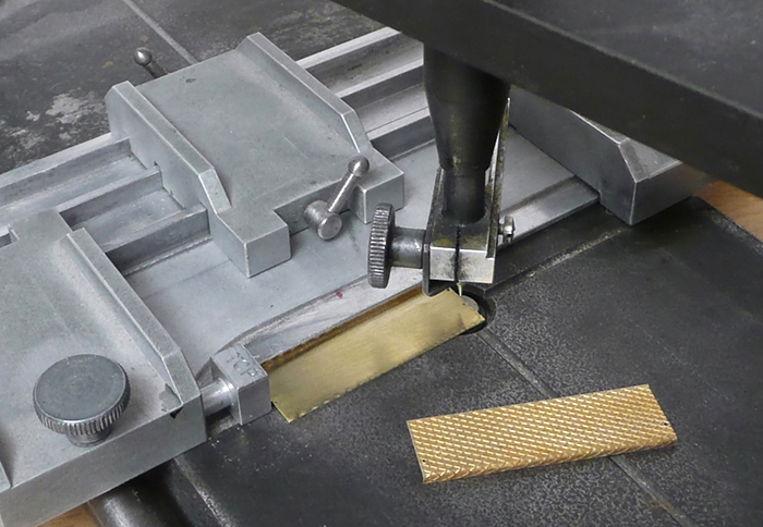

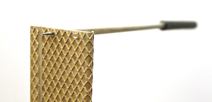

gestern kam "Engelhafte" Post ins Haus, die mir aus der Patsche half, denn ich hatte beim Kürzen der umgefalteten Kanten ein falsches Abstandsblech gegriffen und dadurch die Hälfte der Stufen so in der Höhe auf nur 0,8mm geschnitten - definitiv zu flach. Allerdings war mein Riffelblech aufgebraucht. :cry:
Ein Hilferuf bei Thomas Engel... - am nächsten Mittag lag ein kleines Päckchen mit zwei verschiedenen Blechen (Tränen und Raute). Ich konnte also weitermachen. Danke Dir Thomas, für die schnelle Hilfe :!:
Damit die Stufen alle wie aus einem Guss aussehen, habe ich kurzerhand alle Stufen neu gemacht und dabei gleich die Löcher für die Nieten vor der letzten Biegeaktion eingeprägt. Dabei musste natürlich auch mein letzter 0,5mm Stößel in einem Blech stecken bleiben und .... abbrechen - es war wohl nicht mein Tag!
So konnte ich nur auf den spitzesten Nietenprägestempel wechseln und mit ihm die Löcher durchstoßen.
Auf dem Bild seht ihr zwei Anschläge. Das Blech schob ich einmal rechts, einmal links an den Anschlag und hatte gleich zwei richtig positionierte Löcher.
Alter_Lagerschuppen_037 (fspg2)
Die aufgebördelten Ränder wurden auf einem ausgenudelten Schleifpapierbrett abgezogen. Bei dem abgebrochenen Stößel hätte ich keinerlei Nacharbeit gehabt. Jetzt musste ich die Löcher mit der Reibahle nachbehandeln. Damit der Durchmesser bei allen Löchern 0,5mm nicht überschritt, habe ich ein entsprechend abgelängtes 1,5mm Röhrchen (Aussendurchmesser) aus Anschlag über die Reibahle geschoben.

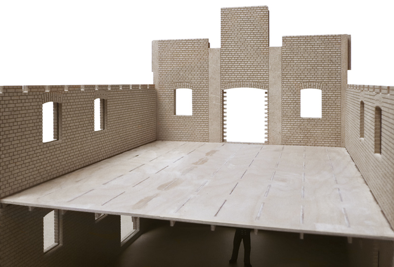

Eigentlich hatte ich den Schuppen in 1:43,5 als Relief bauen wollen und deshalb mich auch nicht für das Innenleben interessiert. Inzwischen ist er ja ein wenig gewachsen und wartet auf den Innenausbau.
Dafür hatte ich mir zwei Alternativen überlegt. Einmal als Holzbalkenkonstruktion (ähnlich wie auf Deinen Fotos) und die von mir favorisierte Gewölbedecke mit den Eisenträgern.
Alter_Lagerschuppen_039 (fspg2)
Alter_Lagerschuppen_040 (fspg2)
Weiß jemand von Euch, ob auf solchen Zwischendecken zusätzlich noch eine Holzbeplankung stattfand? Wie verhielt es sich mit den Abständen zu den Fenstern? Wäre es angebrachter nur drei statt sechs Gewölbe zu bauen mit insgesamt vier Zwischensäulen?
Alter_Lagerschuppen_041 (fspg2)
Dabei bin ich mir unsicher, ob bei einer Tragweite von 6,5m die Eisenträger überhaupt abgestützt werden müssten. Ich habe in einem ehemaligen Kuhstall ein Beispiel mit schönen gußeisernen Säulen gesehen. Allerdings dürfte diese Form der Säulen für den Schuppen doch ein wenig übertrieben sein.
Alter_Lagerschuppen_042 (fspg2)
Da ich bei mir eine Außentreppe baue, wird es im Innern keinen Aufstieg geben. Bei der Gestaltung der Rückfront kommen mir Deine Fotos sehr hilfreich entgegen. Meine nächster Besuch hätte noch bis Ostern warten müssen. Auffällig ist schon, dass die Front ja doch gegenüber dem Rest wesentlich repräsentativer wirkt. Auch der lange Holzanbau lässt auf einen ehemaligen Landhandel deuten...
Egal, der Schuppen wird bei mir sowieso im Hafenbereich eine neue Funktion übernehmen. Dazu später mehr.

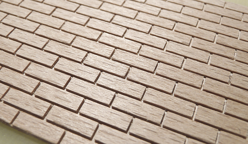

Als Langträger wird ein 7x7mm (16cm Vorbild) Doppel-T-träger Verwendung finden, die Querträger werden in der Modellumsetzung lediglich durch flache Blechstreifen angedeutet. Den Rest sieht man sowieso nicht.
Die Deckenhöhe im Modell 9mm werden 20cm Vorbildmaß bedeuten. Die obere Ebene wird mit Brettern beplankt.
Zur Zeit läuft die Fräse für das Mauerbild der Gewölbe-Elemente.

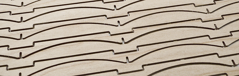

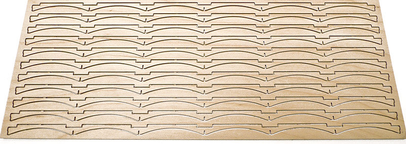

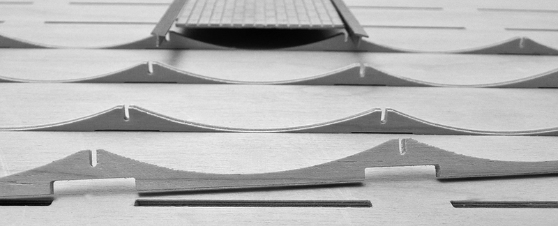

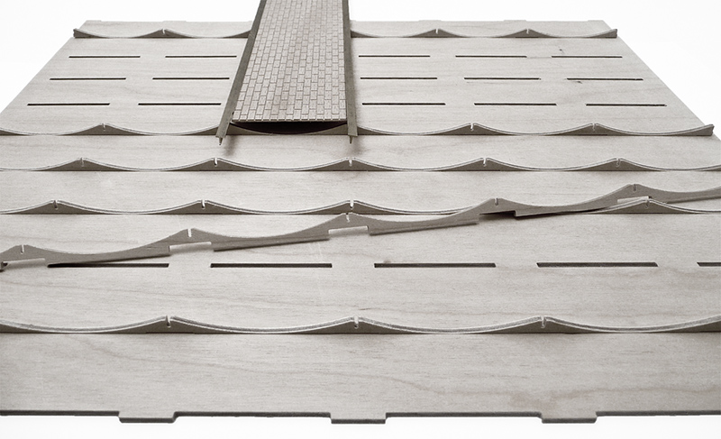

die Umsetzung der Kappendecke werde ich nach dem Prinzip der Schiffs- und Flugzeugmodellbauer angehen. Dazu habe ich mir Spanten aus 2mm Sperrholz gefräst. Im Baumarkt gibt es hin und wieder Reste recht günstig - für 70x35cm habe ich lediglich 2,50€ bezahlt.
Alter_Lagerschuppen_045 (fspg2)
Alter_Lagerschuppen_046 (fspg2)
Damit diese nicht frei in der Luft hängen, gibt es dazu noch ein Deckenträgerbrett mit entsprechenden Nuten, in das die Spanten eingesetzt und verleimt werden.
Ihr seht noch kleine Einschnitte, in die ich probeweise zwei 4mm T-Profile eingelegt habe. Sie werden am Ende 5mm aufweisen und die Querträgerunterseite zeigen.
Alter_Lagerschuppen_047 (fspg2)
Alter_Lagerschuppen_048 (fspg2)

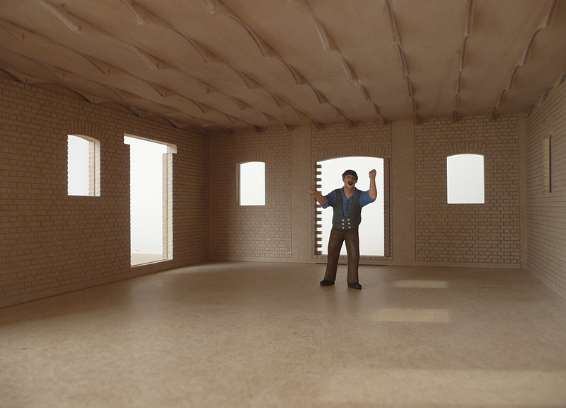

Im Hintergrund habe ich schon einmal testweise ein sichtbares Segment der Kappendecke aus 1mm Flugzeugsperrholz gefräst. Es hat ein nocheinmal deutlich saubereres Fräsbild gegenüber HDF. Aufgrund der geringen Wandstärke lässt es sich recht leicht in den Radius der Decke einleimen. Anfangs hatte ich befürchtet, das Sperrholz entweder unter heißem Dampf oder mit dem Bügeleisen zu bearbeiten, um es anschließend um ein Rohr zu binden und trocknen zu lassen. (Radius etwas kleiner als am Ende benötigt, da das Holz zurück zu federn neigt). Nach dem ersten Test, kann ich darauf verzichten.
Alter_Lagerschuppen_049 (fspg2)

Es war eigentlich der Zufall, durch den ich auf das dünne Sperrholz kam. Ursprünglich wollte ich einzelne Kappenelemente als 3-D-Teile auf der Fräse mit einem Torusfräser herausarbeiten. Danach wären die Fugen mit einem 0,5mm Fräser in die Rundung einzubringen gewesen... mit dem Nachteil, dass die Steine, die in der Rundung außen liegen eine etwas breitere Kante zeigen würden... es sei denn, man hätte eine schöne 5-Achs-Fräsmaschine, so z.B. wie diese hier http://www.eew-maschinenbau.com/45.0.html?&L=0 :) Vielleicht ein wenig groß für 1:22,5, aber .... Spaß beiseite.
Beim Ausmisten einiger Schubladen fiel mir das Flugzeugsperrholz in die Finger und eine kleine Lötlehre, die ich früher einmal als Montagehilfe in Spantenbauweise aus diesem Sperrholz gebaut hatte (alles noch ohne CNC-Maschine). Na ja, den Rest habe ich ja schon beschrieben.
Während die letzten beiden 1mm Gewölbeplatten gefräst werden, habe ich schon einmal ein Stellprobe der gestrigen Arbeit gemacht:
Alter_Lagerschuppen_050 (fspg2)
Es ist erstaunlich, wie stabil diese dünne Spantenverleimung bereits jetzt schon ist :D
Ach ja, ich hatte den Franz mal wieder nicht um Fotografiererlaubnis gefragt, wo er doch so scheu ist - er ließ sich nur beruhigen, als ich ihm versprach, morgen die Decke einzubauen.
Alter_Lagerschuppen_051 (fspg2)
Hierauf kommt zum Schluss die Beplankung mit 1mm Brettern.
