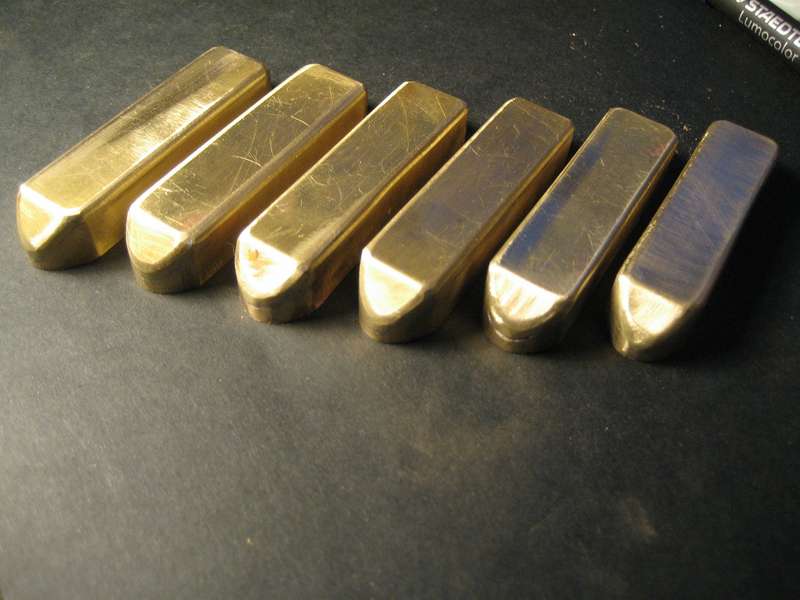

Ich habe gleich noch ein kleines Zeitfensterchen benutzt, um die ersten sechs Schleifstücke zusammenzulöten (hart, damit ich weich noch daran weiterarbeiten kann). Und so sieht die kleine Serie aus, noch unverputzt ...
SLM RhB Stromabnehmer Schleifstück 2 (fst-tigrottino)

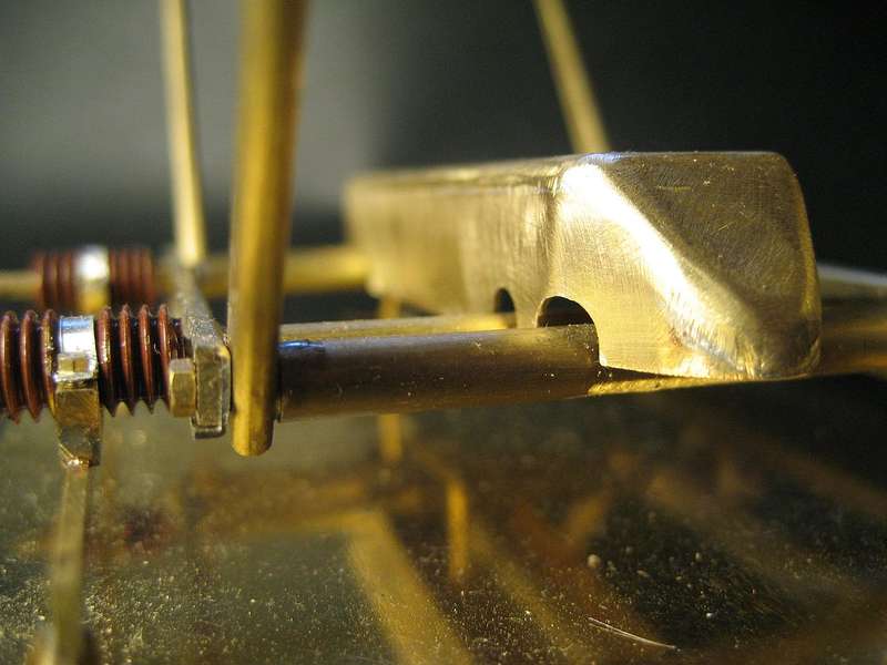

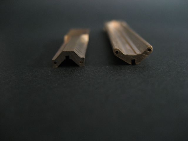

Die "Wursttechnik" verhalf mir zu den beiden beweglichen kleinen Teilchenpaaren, die an der Bearbeitungsgrenze für meine alternden Augen liegen: drehbare Auflage für die effektiven Schleifstücke (mit M1 anschraubbar und insofern bei Problemen leicht ersetzbar), "exzentrische" Balance-Halterung für die Federchen, die das Schleifstück-Grundmodul vertikal bzw. horizontal ausbalancieren. Ich habe nämlich auf verschiedenen Fotos bemerkt, dass das eigentliche Doppel-Schleifstück im gesenkten Zustand auf die Seite gekippt liegt, also beweglich am Grund-Modul gelagert sind.
SLM RhB Stromabnehmer Schleifstück 4 (fst-tigrottino)

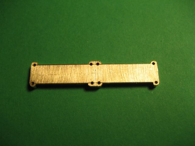

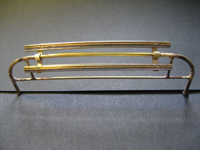

.... Beim Zusammensetzen mit den Holmen merkte ich, dass sich ein kleiner Millimeter-Fehler eingeschlichen hatte, so dass der Abstand nun plötzlich zu klein wurde. :evil:

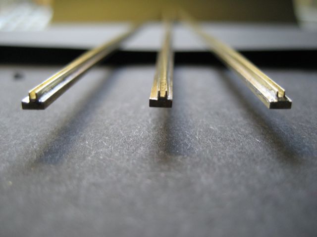

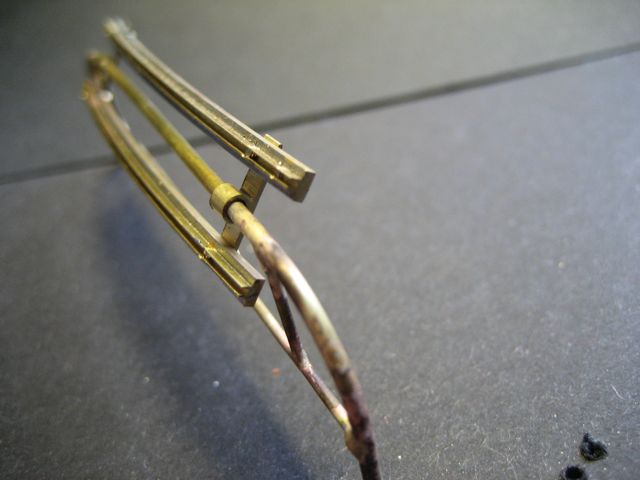

Also nochmals neue Grundmodule hart zusammenlöten, ebenfalls die hart verlöteten Scharniere einstecken (dabei das Loch um 2/10 mm vergrössern (damits rund läuft) und dann gleich auch noch die Schleifstücke mitfabrizieren.
Die Grundlage dafür ist ein klitzekleines U-Profil, das auf ein kleines Rechteck-Profil verlötet wurde.
SLM RhB Stromabnehmer Schleifstück 5 (fst-tigrottino)
Darauf kommt dann der dünne Stahldraht, der dem Abrieb besser stand hält als das Messingprofil. Und nun funktioniert es einwandfrei, das Doppel-Schleifstück neigt sich selbständig zur Seite, fotogen und originalfotogerecht.
SLM RhB Stromabnehmer Schleifstück 6 (fst-tigrottino)
SLM RhB Stromabnehmer Schleifstück 7 (fst-tigrottino)

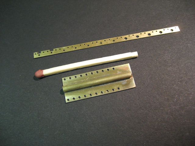

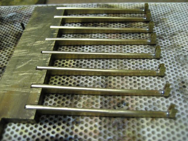

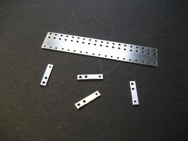

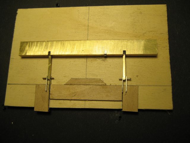

So -- auch die nächste Herausforderung ist an meinem Prototyp nach langem Pröbeln gelungen: Es galt, eine bessere Aufhängung zu konstruieren, die auch den Durchblick garantiert. Die Lösung war dieses Neusilberblechstreiflein, das bloss noch in die einzelnen Bahnen zersägt werden musste.
SLM RhB Stromabnehmer Schleifstück 8 (fst-tigrottino)
Ein Löthilfe garantiert exakte Positionierung der gebogenen Querstrebe.
SLM RhB Stromabnehmer Schleifstück 9 (fst-tigrottino)
Es brauchte einige Versuche, bis ich den Dreh heraus hatte, um anschliessend das Trägerteil des Schleifstückes einigermassen genau anzulöten. Es zeigte sich, dass die Lötlehre gleich weiter verwendet werden kann und für diesen zweiten Lötvorgang gute Fixierhilfe ist. Es machte Freude, zum ersten Mal den Stromabnehmer zusammen zu stellen.

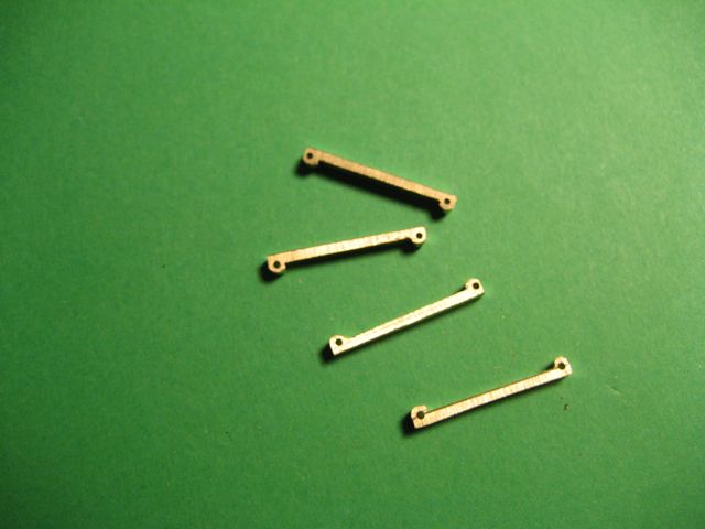

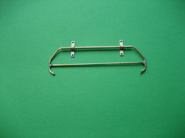

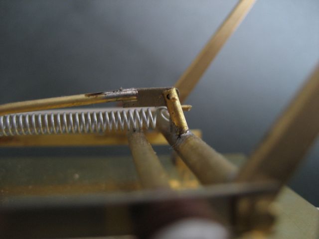

nach ein paar Wochen des Stillschweigens wieder ein paar Bilder vom derzeitigen Bauzustand meiner Stromabnehmer. Das Problemchen der kleinen abgewinkelten Federhalterungen habe ich lösen können - einmal mehr mit der Wurst-Technik, bzw. mit entsprechend gefrästen Profilen, die dann vorgebohrt hauchdünn abgesägt werden können (rechts im Bild übrigens das entsprechende Teil für die Brünigbahn-Stromabnehmer, die gerade umgekehrt gewinkelt sind).
SLM RhB Stromabnehmer 13 (fst-tigrottino)
So ausgerüstet, konnte es an die Endmontage der Stromabnehmer gehen. Allerdings waren da noch die unteren Ösenhaken zu konstruieren, diese aber jetzt in der Sandwichtechnik ....
SLM RhB Stromabnehmer 20 (fst-tigrottino)
SLM RhB Stromabnehmer 21 (fst-tigrottino)
Die filigrane und knifflige Lötarbeit (selbstverständlich mit entsprechenden Positionierungs-Lehren, machte sich aber bezahlt durch das Ergebnis.
SLM RhB Stromabnehmer 14 (fst-tigrottino)
SLM RhB Stromabnehmer 15 (fst-tigrottino)

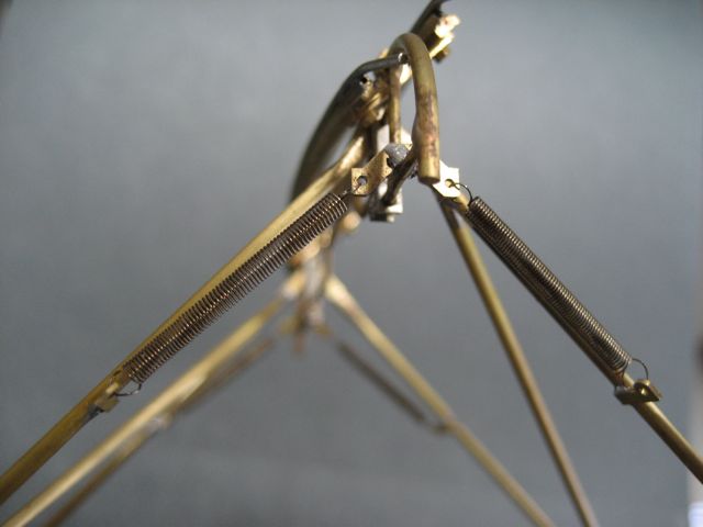

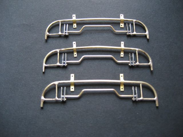

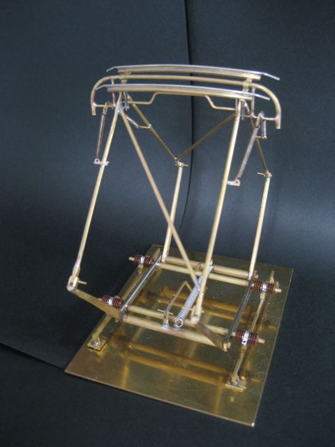

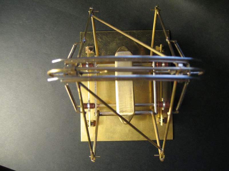

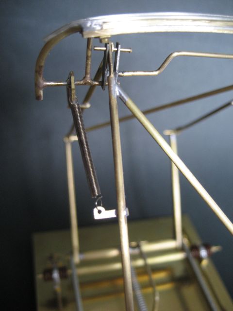

Auch für den Koppelungs-Mechanismus, so dass sich beide Holme gleichförmig heben und senken, konnte ich eine einfache, aber narrensichere Funktionalität konstruieren, die sich einigermassen leicht einbauen und eben auch anpassen lässt (letzte Lötstelle sozusagen in der Endmontage, was austarierte Balance garantiert).
SLM RhB Stromabnehmer 16 (fst-tigrottino)
SLM RhB Stromabnehmer 17 (fst-tigrottino)

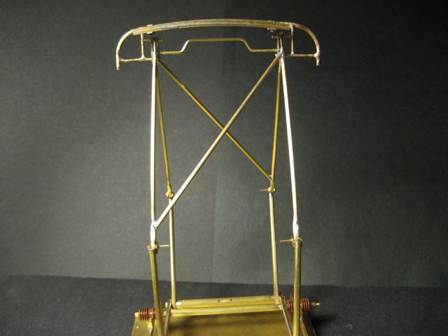

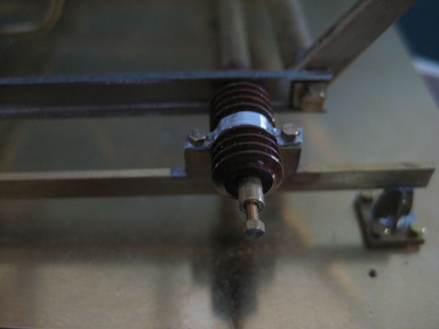

So präsentiert sich der (fast) fertige Stromabnehmer-Prototyp, fein säuberlich mit den Schellenhalterungen an den Isolatoren befestigt:
SLM RhB Stromabnehmer 18 (fst-tigrottino)
SLM RhB Stromabnehmer 19 (fst-tigrottino)

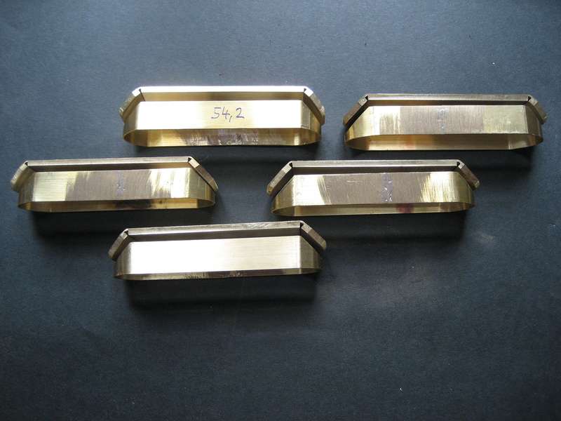

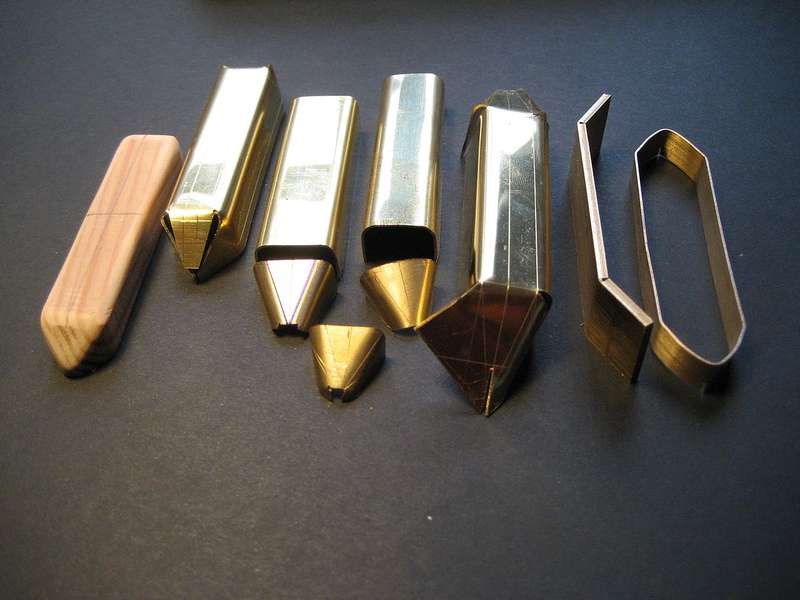

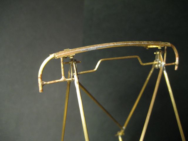

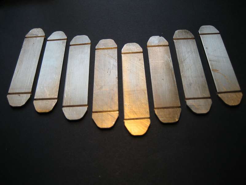

... der Reifungsprozess brauchte einige Anläufe, bis ich die für mich ideale Konstruktion fand. Nach etlichen Abwicklungsversuchen, geteilten Varianten mit separatem Spitz fand ich die einfache Möglichkeit rechts:
SLM RhB Stromabnehmer 22 (fst-tigrottino)
Sie besteht aus einem separaten Rahmenblech, das sich gut biegen und an der Nahtstelle leicht hart verlöten lässt. Auf der Schmirgelmaschine werden anschliessend die 45°-Schrägungen an den Enden abgeschmirgelt und das zurechtgebogene Dachstück aufgelötet. Dann werden die Kanten die fertig verschmirgelt und das Ganze macht als Probeexemplar gar keinen schlechten Eindruck. Erstaunlich für mich war einzig, wie massiv dieses Ding eigentlich ist ...
SLM RhB Stromabnehmer 23 (fst-tigrottino)
SLM RhB Stromabnehmer 24 (fst-tigrottino)
Mal schauen, was sich für die kleine Serie noch im Ablauf verfeinern lässt; ... und die Steckvorrichtung auf den unbeweglichen Querholmen muss auch noch dazu kommen :)

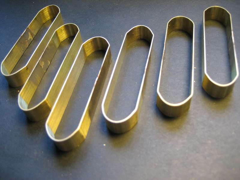

.. die Entwicklungsarbeiten am ersten Prototyp haben sich gelohnt; die Herstellung einer kleinen Serie von Abdeckhauben geht jetzt schnell voran. Ich habe anhand der Originalpläne und Fotos den vorderen Radius noch etwas runder gemacht, das sieht sofort noch besser aus.
SLM RhB Stromabnehmer 25 (fst-tigrottino)
SLM RhB Stromabnehmer 26 (fst-tigrottino)
SLM RhB Stromabnehmer 27 (fst-tigrottino)
SLM RhB Stromabnehmer 28 (fst-tigrottino)
... jetzt kann ich wieder Holme rund schleifen, damit die entsprechenden Joche zusammengestellt werden können und die 4 Stromabnehmer bald fertig sind ... :roll:

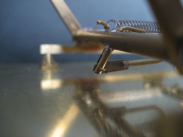

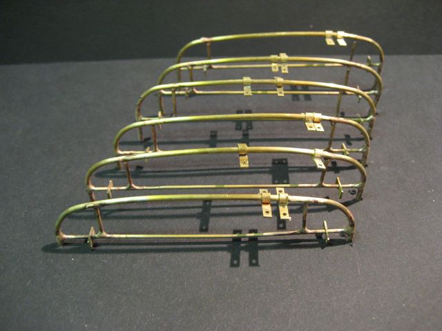

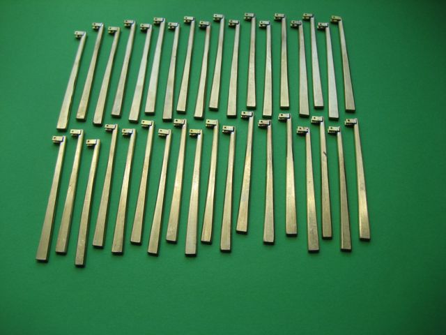

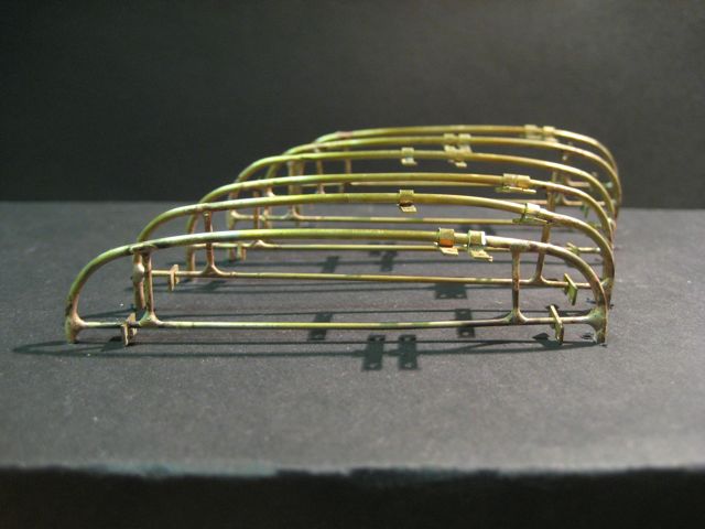

auch wenns euch vielleicht langweilt, immer die "gleichen" Detailfotos zu sehen, so will ich doch kurz über den Vorteil der kleinen "Serienproduktion" berichten. Nachdem die Holme geschnitten und rund geschliffen waren, gings an die Verlötung der Scharniergelenkstützen. Eine kleine Löthilfe half mit, dass das Ganze in kurzer Zeit bearbeitet war:
SLM RhB Stromabnehmer Serie1 (fst-tigrottino)
SLM RhB Stromabnehmer Serie 2 (fst-tigrottino)

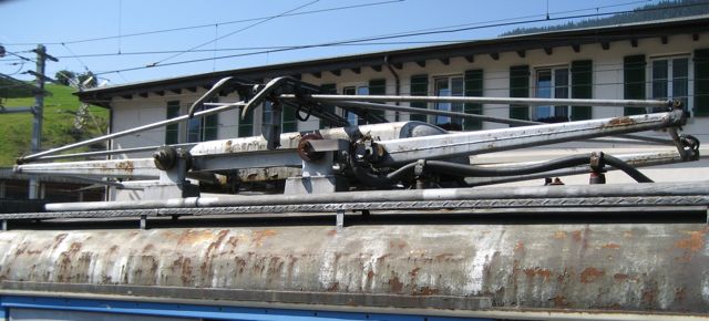

Mittlerweile habe ich das Auge soweit entwickelt, dass ich an verschiedenen Orten Varianten entdecke, die durchaus auch auf demselben Grundmodell aufzubauen wären ....
Stromabnehmer Privatbahn 1 (fst-tigrottino)
