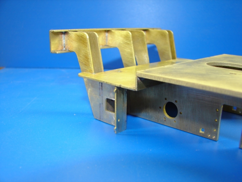

Dank Eurer Hilfe geht es auch bei mir weiter.....
HF_130C_1 (rhb fan)
Die Lötnähte sind noch nicht perfekt, aber ich bin lernwillig.

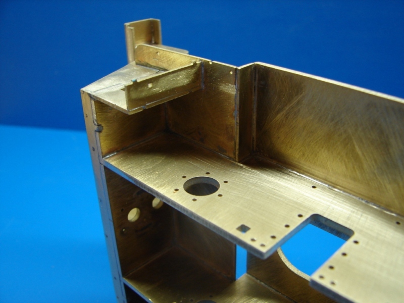

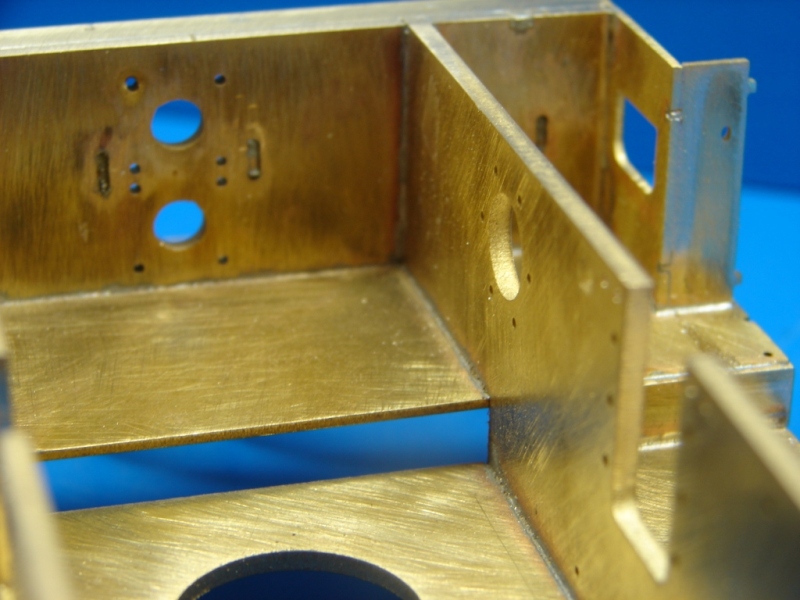

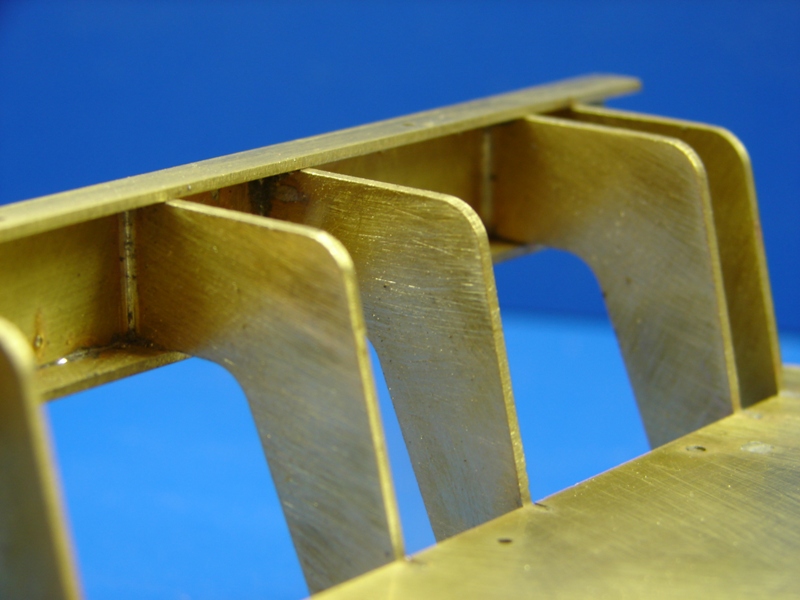

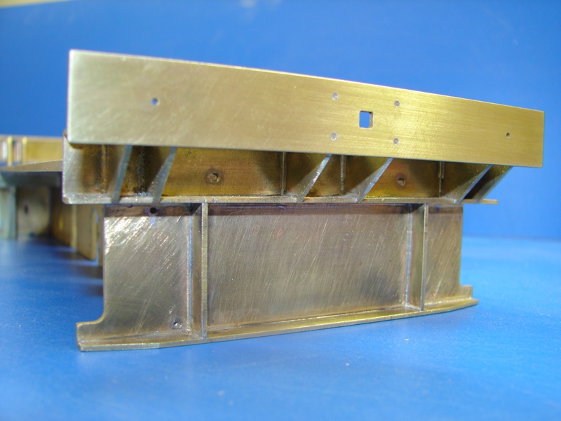

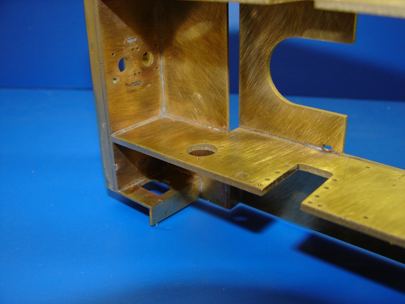

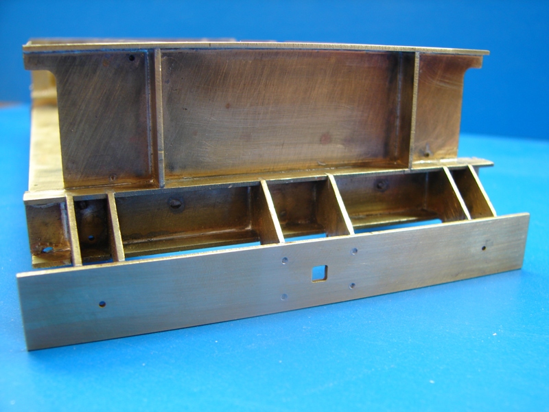

Ein :P Hallo an alle Bausatzbastler,
nachdem schon einige Teilnehmer dieser Aktion eifrig am Werkeln sind, wollte ich mich nicht mehr zurückhalten und mußte Platz auf meiner Werkbank schaffen.
Entsprechend Tobis ausführlicher Bauanleitung habe ich heute den Rahmen der OHE zusammen gelötet.
Rahmen_HK_10_ (HarzerRoller)
Rahmen_HK_1_ (HarzerRoller)
Rahmen_HK_3_ (HarzerRoller)
Rahmen_HK_4_ (HarzerRoller)
Rahmen_HK_6_ (HarzerRoller)
Rahmen_HK_7_ (HarzerRoller)
Rahmen_HK_8_ (HarzerRoller)
Rahmen_HK_9_ (HarzerRoller)
Rahmen_HK_OHE_ (HarzerRoller)
Die Geschirrspülmaschine und das Sandstrahlen gönne ich mir erst, wenn der Rahmen vollständig bestückt ist.

Hallo HarzerRoller
Deine Lötstellen sehen ja traumhaft aus ! :respekt: :respekt:
Verrate uns mal wie du das so hinbekommen hast!

Hallo Dirk,
lötest Du mit Hydrozon, Lötwasser und Flussmittelfreiem Lot :?:
Ich würde mal sagen, auf jeden Fall mit Flamme.
Oder liege ich total daneben :?: Auf jeden Fall sehr saubere Arbeit.
Gruß Alfred

Hallo Dirk,
deine Lötnähte - Respekt! Einfach beneidenswert!

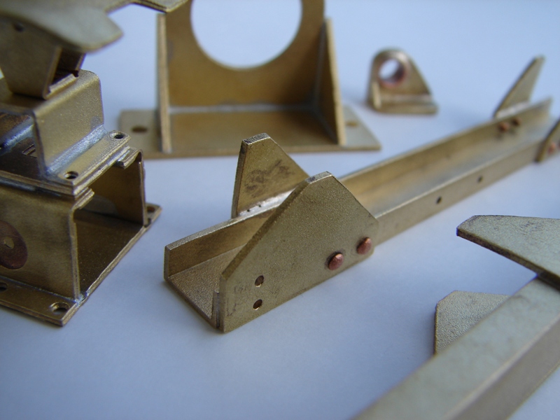

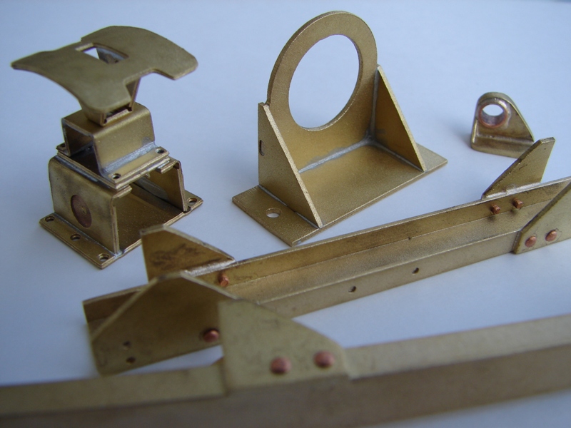

@ Alle,
ich hoffe, ein wenig die Scheu genommen zu haben

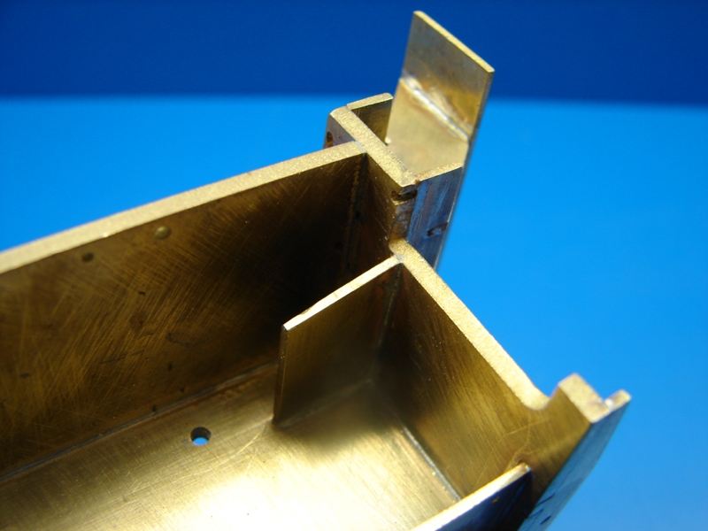

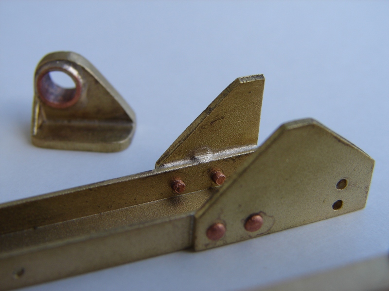

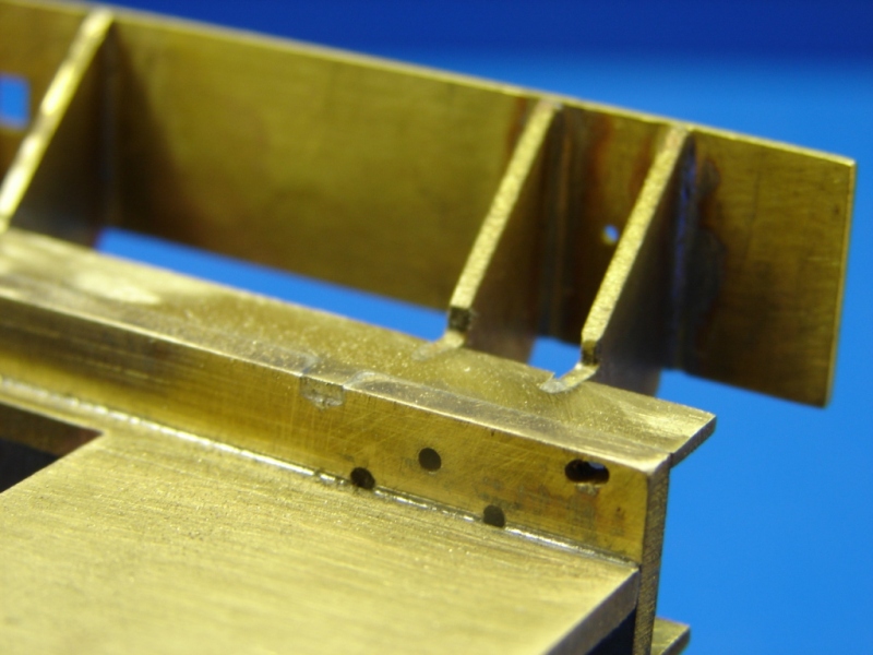

Beispiele_3_ (HarzerRoller)
Der Puffer aus Ätzteilen wurde weich gelötet und anschließend von Flußmittelresten befreit. Die Rahmenteile wurden alle hart verlötet und für die weiteren Weichlötungen vorgestrahlt.
Beispiele_4_ (HarzerRoller)
andere Ansicht zu Beispiel #3
Beispiele_6_ (HarzerRoller)
Macroaufnahme aus Beispiel #3mit dem Sandtrahlgerät von Flußmittelresten befreit.

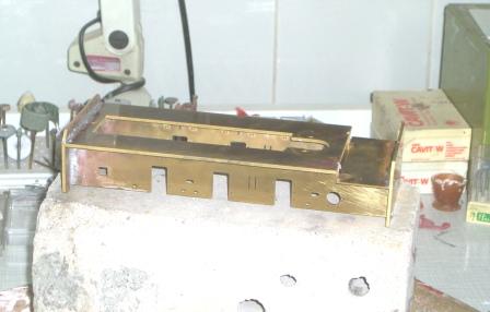

habe eine Frage an die Experten: Möchte gerne den Antriebschlitten im Rahmen verlöten, habe jedoch noch nicht Motor/Getriebe erhalten, um die genaue Position festzulegen. Wer kann mir die Maße geben (Abstand Schlitten etc.)?
Gruß,
Beiträge: 1509
Wohnort: Im Schwabenländle
Re: HF130C
Beitrag von Tobi »
Hallo Andreas,
von Innenkante Antriebsschlitten bis zur Aussparung im Bodenblech genau 65mm:
