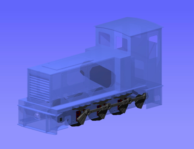

Beitrag von anoether »
Moin Maßstabsgetreue ;-)
Wie hier phpBB2/viewtopic.php?t=4185&postdays=0& ... c&start=37 bereits angedeutet, werde ich mal versuchen, dem Thema "HF130C" ein wenig den Gummiglanz zu nehmen.
Mein Plan ist, das Chassis zu ätzen und den Rahmen unter den Wasserhahn zu legen. Der Antrieb sollte in jedem Fall auschließlich über die Blindwelle erfolgen; den "Rest" erledigen dann (wie beim Vorbild) die Stangen auf alle drei Achsen.
Thomas Hey´l hat sich mit den Loren ja mächtig Mühe gegeben und ich selbst möche (falls die Vervielfältigung der Loren dann irgendwann reality wird) meinen Wagen eine standesgemäße Zugmaschine gönnen.
Über den Stand der Dinge werde ich hier in lockerer Folge berichten.
Gruß aus Berlin

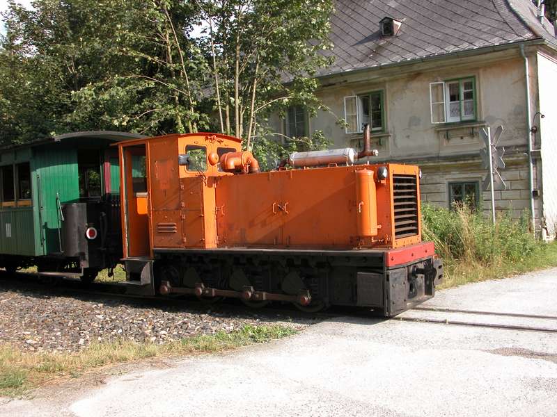

Die Spurweite müsste ja wie beim Original von 26,7mm bis 32mm einstellbar sein. Planst Du auch eine HK-130C für die Freunde der Meterspur?
Falls Du Aufnahmen oder Maße der HF130C auf 760mm bei der Bregenzer Waldbahn brauchst, sprich mich einfach an.

fido hat geschrieben:Falls Du Aufnahmen oder Maße der HF130C auf 760mm bei der Bregenzer Waldbahn brauchst, sprich mich einfach an.
Im Moment bin ich auf der Suche nach einem Nietenplan. Ich habe mal die LGB-Lok mit Vorbildfotos verglichen und da drängt sich mir der Verdacht auf, dass die Nürnberger evtl. etwas übertrieben haben. Muss aber nicht sein.
Habe ich leider nicht. Aber wenn ich diesen Sommer in Urlaub fahre, kann ich dir jede gewünschte Information der Hilde besorgen.
In Kienberg-Gaming auf der Ybbthalbahn steht auch noch eine auf 760mm Gleisen:

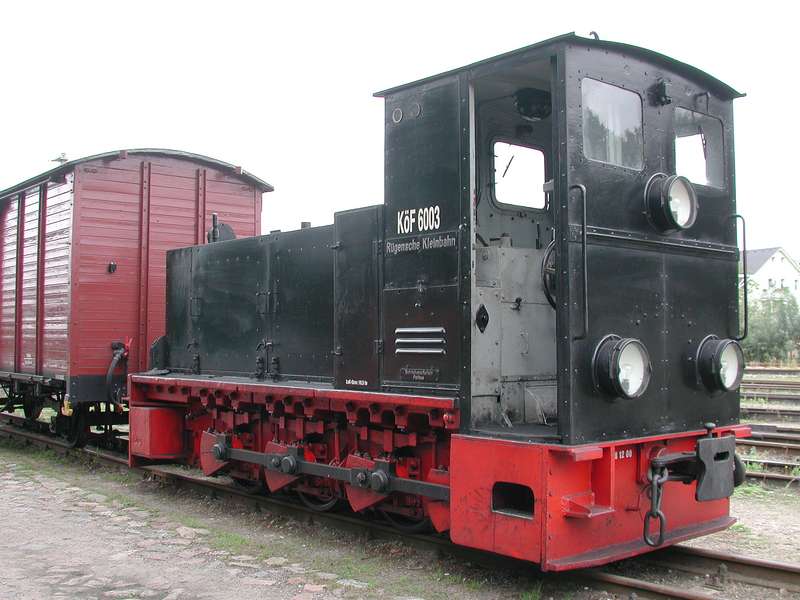

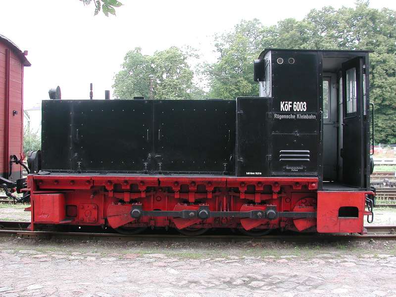

anoether hat geschrieben: Im Moment bin ich auf der Suche nach einem Nietenplan.
Hallo Andreas,
hier kann man einige Nieten ganz gut sehen:
Wilde 13
anoether
Beiträge: 1384
Re: HF130C
Hm.
fido hat geschrieben:leichtgläubig wie ich bin, vertraue ich einfach der blauen Heeresfeldbahn-Bibel. Hier steht, dass die Lok gab. Zeichnungen der HK sind aber auch keine abgedruckt.
Du glaubst doch nicht wirklich alles, was in Bibeln steht ... :lol:
Vielleicht sollte ich ´mal einen Preis ausloben für den ersten, der mit GESICHERTEN Informationen über die Existenz einer HK130C aufwartet ?!
Ich schaue nachher mal nach, was ich entbehren kann.
@Wilde 13:
Sieht ja wirklich so aus, als ob LGB nicht übertrieben hat. Das Teil ist ein Nietengrab. Danke für die Fotos.
Gruß Andreas
