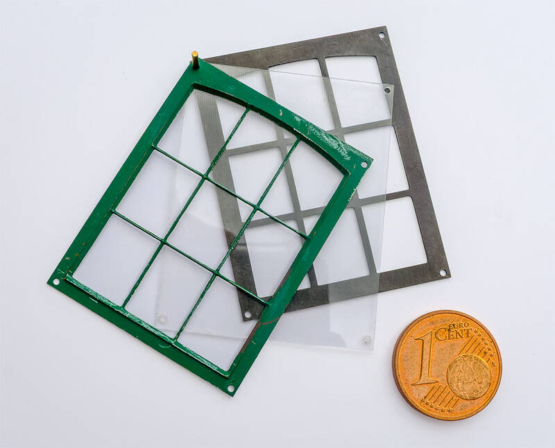

Also erstellte ich als Sandwich ein paar filigranere Fensterrahmen.
Alter_Lagerschuppen_310 (fspg2)
Der äußere Rahmen besteht aus 1,0mm MS58:
Alter_Lagerschuppen_311 (fspg2)
Hier noch einmal der Vergleich mit dem alten Fenster (rechts oben).
Alter_Lagerschuppen_312 (fspg2)
Die drei Schichten werden mit 1,0 mm Nietstiften zueinander ausgerichtet .
Die überstehenden Enden die Nieten werden in die, mit Hilfe einer Pertinax-Schablone, gebohrten 1,0 mm Löcher fixiert.

hier ein Bild vom Sandwich:
Alter_Lagerschuppen_317 (fspg2)
Sandwich aus 1,5 mm MS58 (äußerer Rahmen - grün) + 0,25 mm Polycarbon-Scheibe + MS58 1,0 mm (innerer Rahmen - braun)

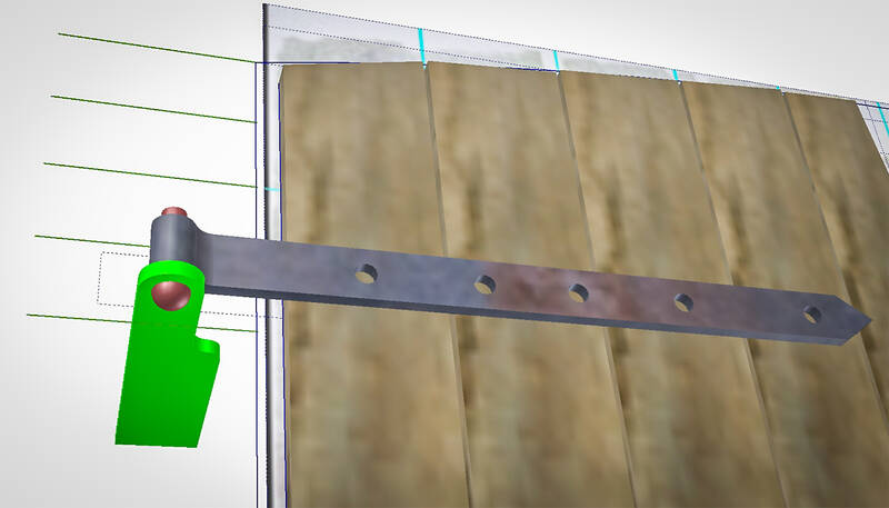

ein Haus und auch ein alter Lagerschuppen hat nicht nur Fenster, sondern meist auch Türen und vielfach auch Tore.
Starten wir heute mit dem oberen Tor.
Alter_Lagerschuppen_335 (fspg2)
Zugegeben, es ist schon ein wenig in die Jahre gekommen. Besonders von Innen waren viele der kaputten Stellen deutlicher zu erkennen.
Alter_Lagerschuppen_336 (fspg2)

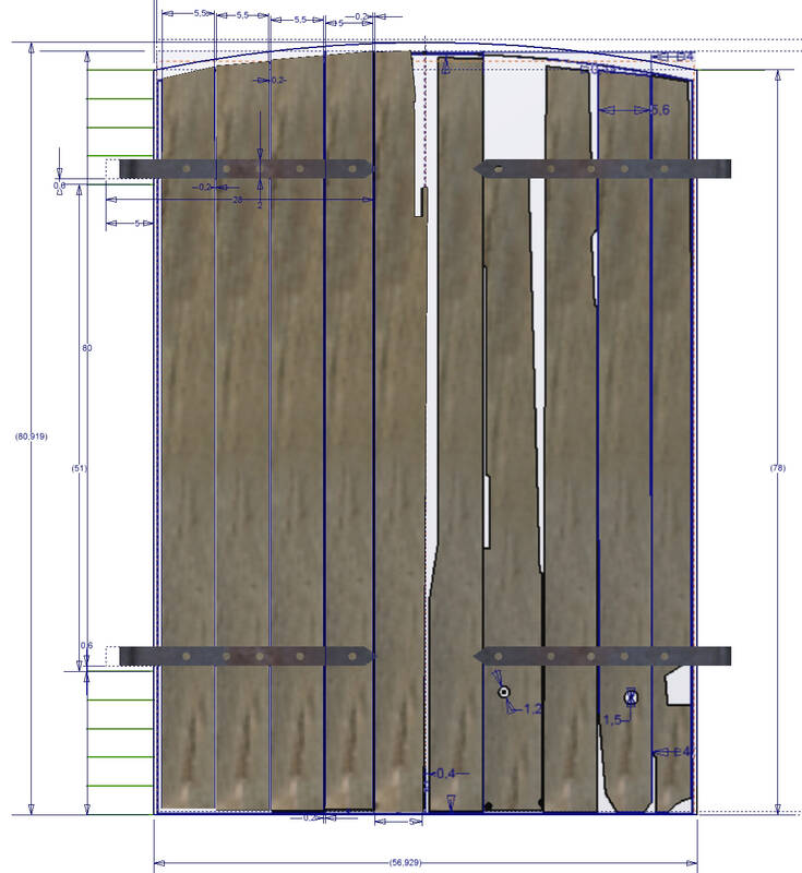

Eine erste Nachzeichnung der Bretter wurde auf 56,8 mm Breite und 81,0 mm Höhe ausgedruckt und zur Überprüfung der Abmessungen ans Modell gehalten.
Alter_Lagerschuppen_350b (fspg2)

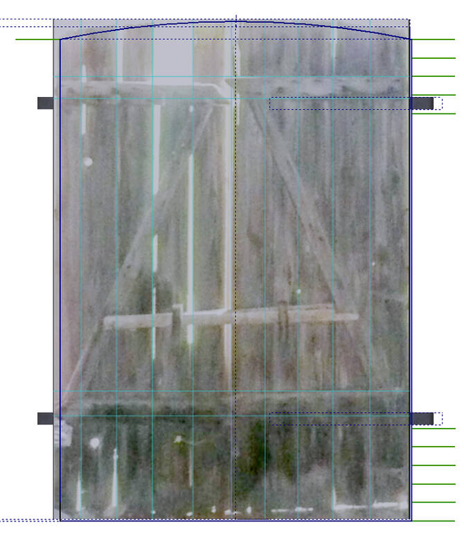

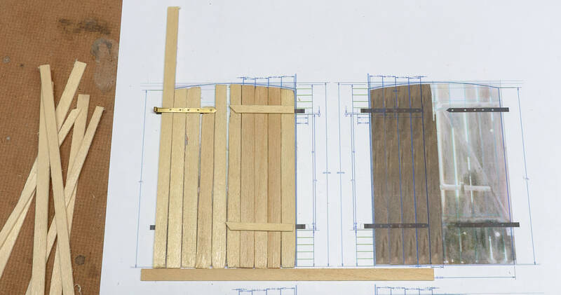

Die Innenansicht wurde ebenfalls auf die gleichen Maße skaliert und diente als Schablone für die einzelnen Bretter.
Alter_Lagerschuppen_350 (fspg2)
Damit die einzelnen Leisten nicht immer wieder verrutschten, hatte ich zuvor einen kleinen Streifen Gudy 870 - Klebefolie auf die Zeichnung geklebt.
Alter_Lagerschuppen_355 (fspg2)

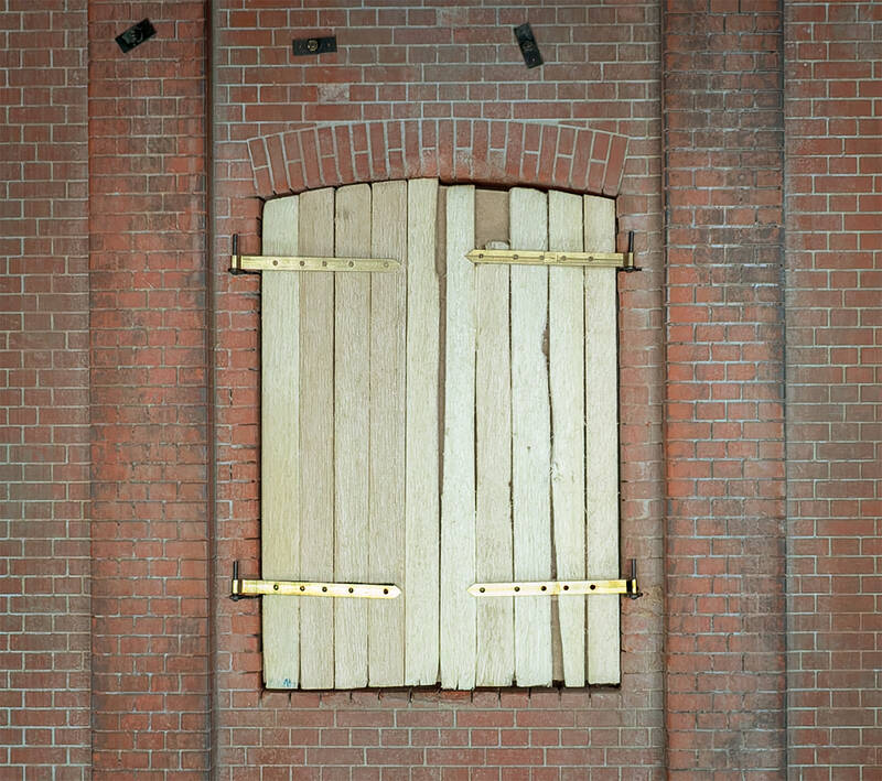

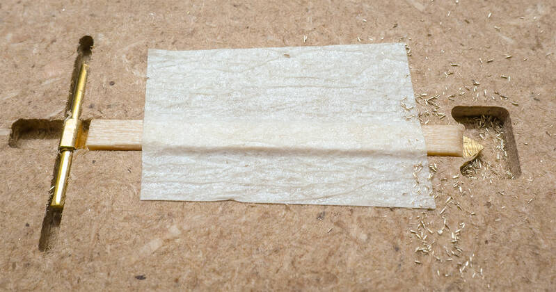

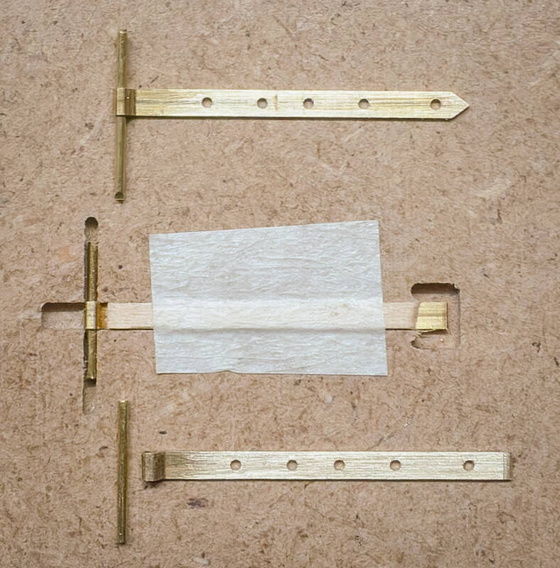

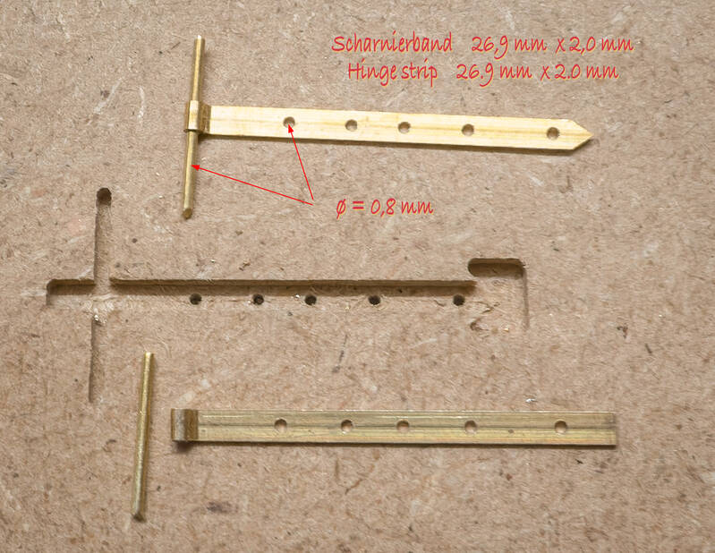

Als alles fertig war, konnte ich die Position der 0,8 mm Bohrlöcher für die Scharnierbänder bestimmen. Eingelegt in eine ausgefräste Tasche in MDF und mit Kreppband gegen Herausrutschen gesichert, wurden die Löcher auf der CNC-Fräse gebohrt.
Die Scharnierbänder hatte ich vor vielen Jahren bereits senkrecht aus 2,0 mm MS58 gefräst.
Alter_Lagerschuppen_351 (fspg2)

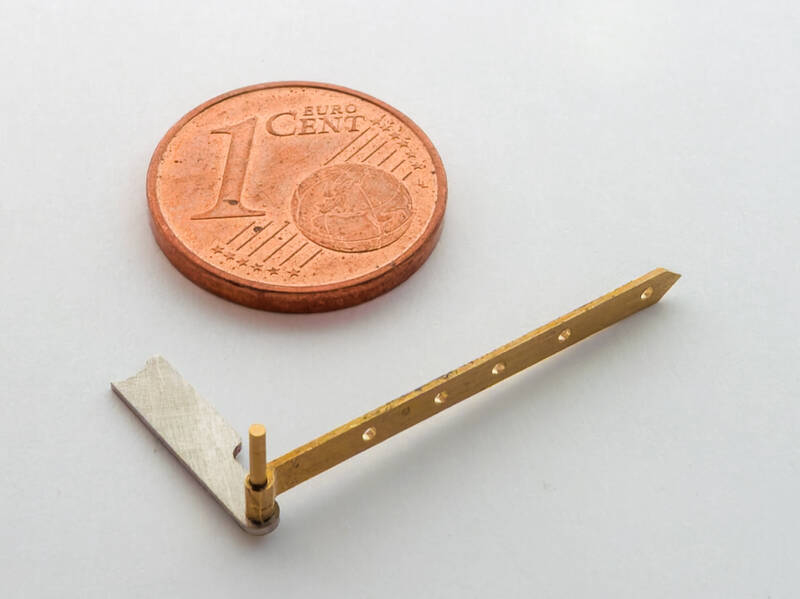

Die Türangel oder historisch der "Kloben" wurde aus 0,3 mm Neusilberblech gefräst und bekam eine 0,8 mm Niete rechtwinklig eingelötet.
Alter_Lagerschuppen_357 (fspg2)

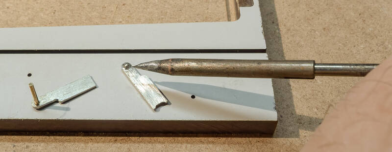

Ein 12 Volt/8 Watt Lötkolben und ein Tropfen Lötwasser halfen dabei, eine winzige Menge Lötzinn an den Nietkopf zu geben.
Alter_Lagerschuppen_361 (fspg2)
Alter_Lagerschuppen_358 (fspg2)
Heute morgen wurden die Teile schon einmal locker am Schuppen positioniert.
Alter_Lagerschuppen_359 (fspg2)

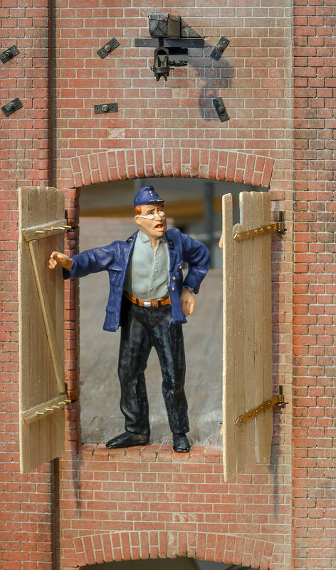

Kaum waren die "neuen" Tore eingesetzt, musste sich heute Abend der Kollege doch ein wenig wundern... noch nicht einmal gebeizt und richtig verschraubte Scharnierbänder - und schon sind einzelne Bretter kaputt... :shock:
