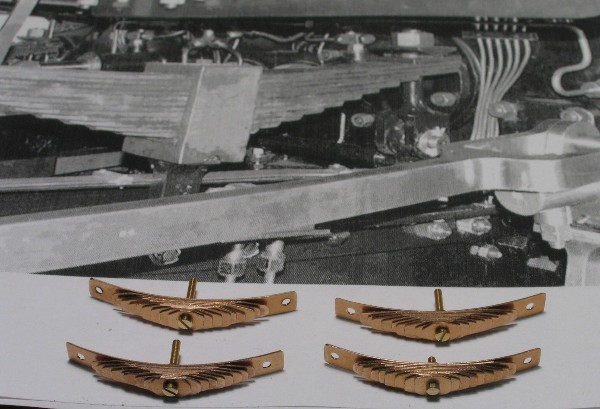

Re: HG 3/4 der DFB oder FO
Hallo miteinander,
nachdem die Schweizer Lokbauer anscheindend allesamt eine ausgiebige Sommerpause eingelegt haben, mache ich jetzt wieder einen Anfang. Die Federung ist dran. Ich habe mich entschieden, es für die erste und dritte Achse mit funktionsfähigen Blattfedern zu probieren. Die Ergebnisse nach den ersten Schritten stimmen zuversichtlich.
IMG_3128_klein (rau.mi)
Damit ich die Federkraft nach Bedarf einstellen kann (ich kenne ja die Achslast nicht exakt), habe ich die ersten zwei Federblätter mit jeweils engeren Radien gebogen. Je nach Spannung halten die Federn jetzt 400 bis 1000 g.
IMG_3126_klein (rau.mi)
rau.mi
