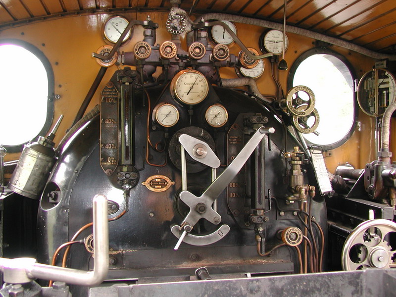

Hier nochmal ein Grund warum mir die HG 3/4 so gut gefällt:
