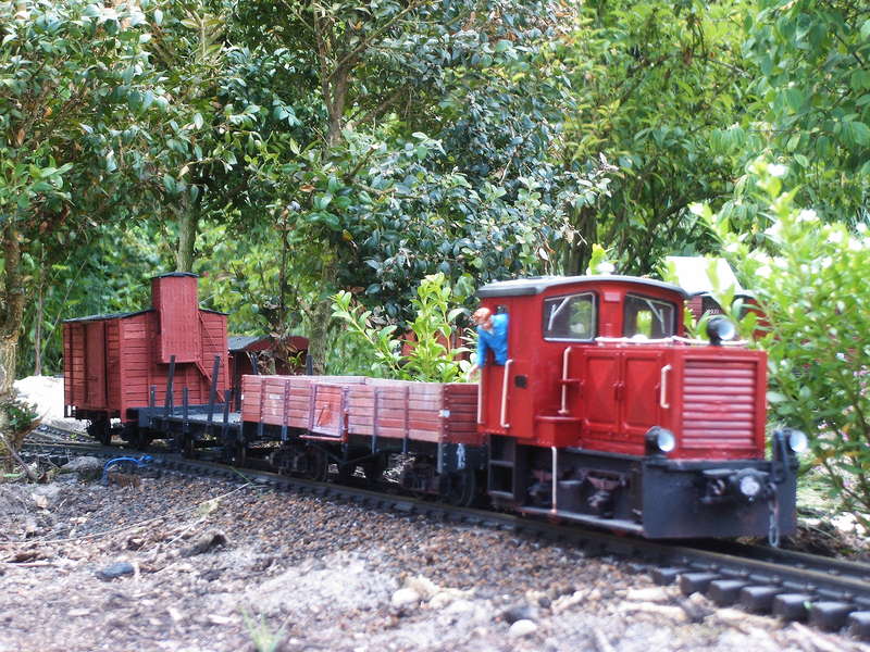

Güterzug im Bhf Landesgrenze 13.08.10 (Schienenbus)
Ja manchmal dürfen schon richtige Fahrzeuge auf Strecke - so man denn von Strecke reden kann. Vom Bahnhof aus geht es auf einem Damm nur ein paar Meter weit in den Garten. Der folgende Einschnitt liegt in einem Bogen. Er ist aber noch im Bau. Der vorbildlose Eigenbaudiesel mit dem Franzburger OOw, dem KAE Rungenwagen und meinem Jan Reiners Gw fühlt sich aber schon ganz wohl.:wink:

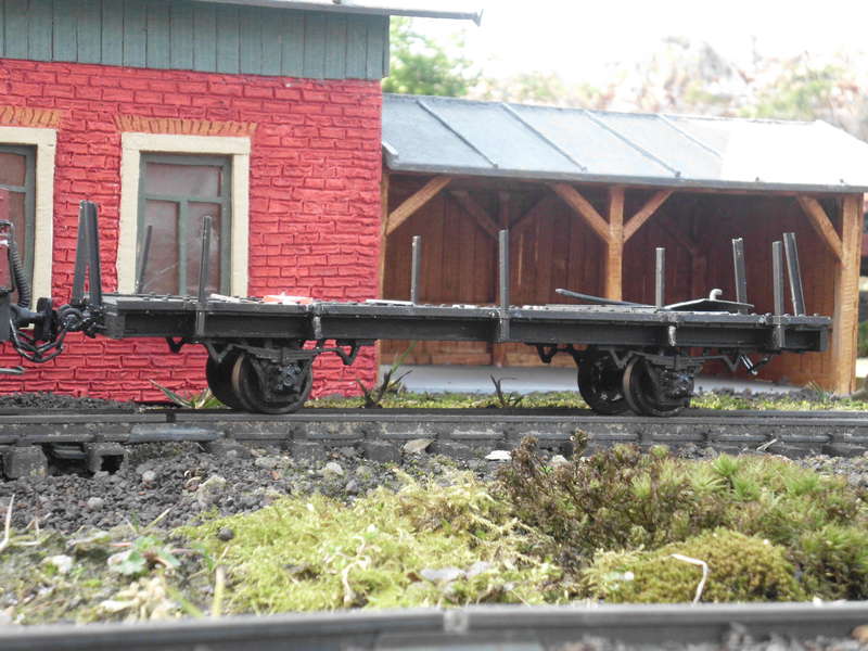

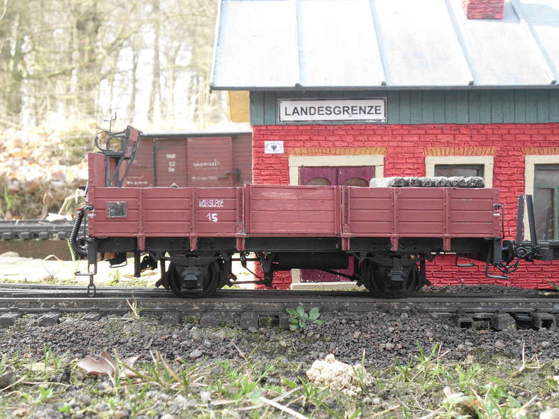

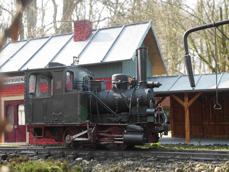

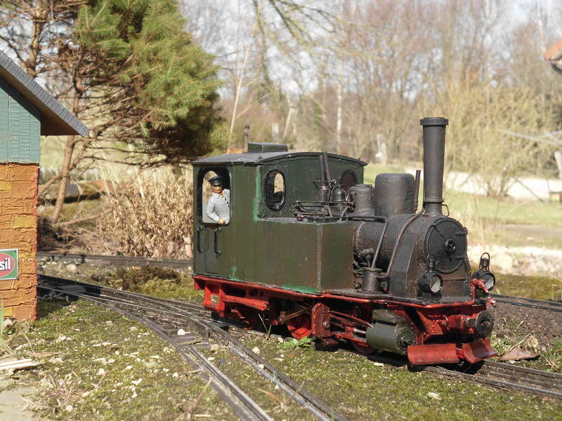

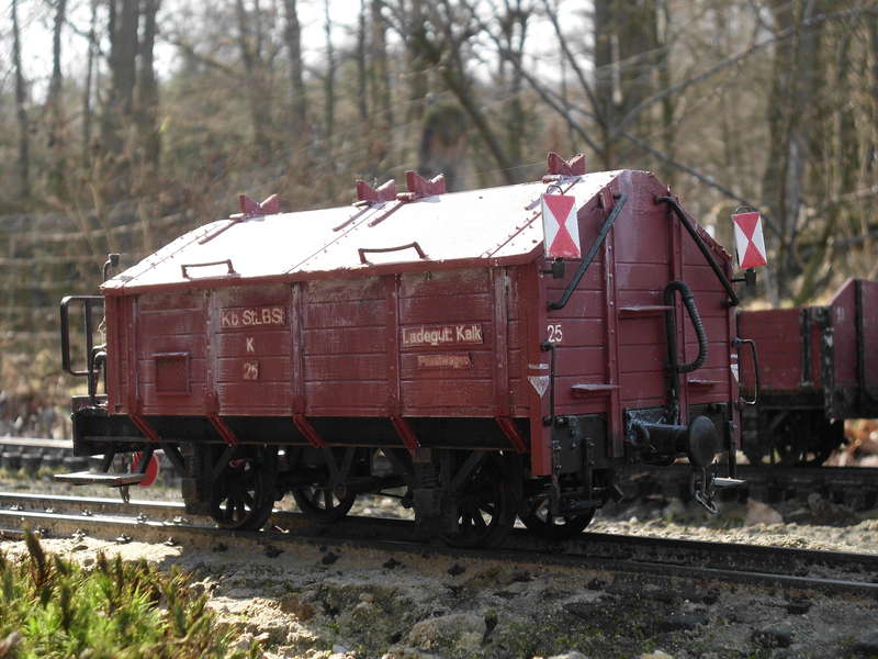

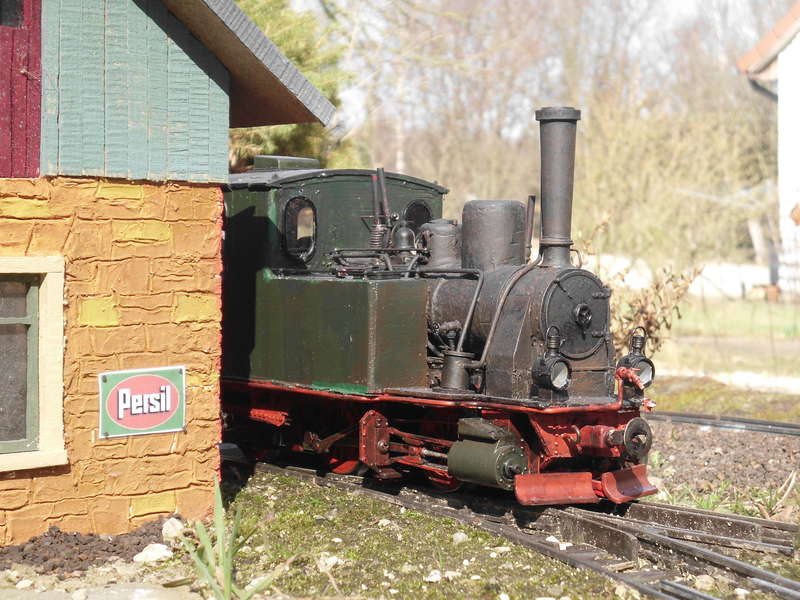

der Winter ist rum, die Gleise gereinigt und "Action".... :wink: Heute habe ich ein paar Fahrzeugen ein wenig Auslauf gegönnt. Die Fahrzeuge die heute unterwegs waren, sind Um-bzw Eigenbauten die im Winter entstanden, erstanden oder weiter verändert wurden. Aber seht selbst. :lupe:
Lok 2 im Bhf Landesgrenze (Schienenbus)
Lok 2 Meisterseite (Schienenbus)
Lok 3 (Schienenbus)
Klappdeckelwagen Nr.25 (Schienenbus)
Mittelbordwagen (Schienenbus)
Rungenwagen Nr.5 (Schienenbus)
C4i (Schienenbus)
Der C4i kam durch Vermittlung von Ralf Reppingen nach Bruchhausen-Vilsen. Man könnte sagen, er kam in seine Vorbildheimat :wink:

Re: Die Fahrzeuge der Kb.StLBSt bekommen eine Heimat :o)
Hallo Stephan,
bei deinen Bildern muss man immer zwei Mal hinschauen,
ob es sich nicht doch um das Original handelt.
Du hast wirklich ein Talent deine Fahrzeuge vorbildgerecht abzulichten :respekt:
Christoph, der das Wochenende mit Dach decken verbracht hat :roll:

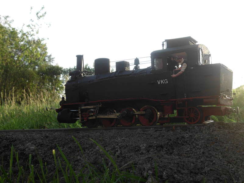

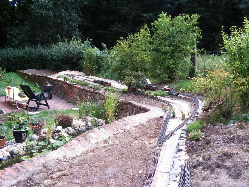

ich habe Christophs Link ausgiebig studiert und nun das Bauprojekt "Einschnitt am Hasengrund" begonnen. Um dort hin zu kommen muss der Zug jedoch erst einen Damm befahren. Dieser liegt an einem Hang und teil nun den Garten in zwei Hälften. :roll: Dieser Damm war notwendig um Höhenunterschiede auszugleichen. Am Ende des Damms liegt die Ausweichstelle "Hasengrund" die bereits teilweise im Einschnitt liegt. Der Einschnitt selbst ist links und rechts mit Katzenköpfen ausgemauert und bis zu 25 Zentimeter tief. Er liegt liegt in einer Kurve die einen Halbmesser von 3 Metern hat. Mit ihr schwenkt die Bahnstrecke Richtung Endbahnhof "Bad Stephan" ein. Hasengrund wird die Gegend von den "Einheimischen" genannt weil dort regelmäßig völlig unmaßstäbliche Hasen, die genau genommen Kaninchen sind, gesichtet werden...
Lok 11 auf Lz am 26.06.2011 (Schienenbus)
Das Bild zeigt meine Lok 11 auf der Fahrt von "Hasengrund" nach "Landesgrenze" als Lz auf dem Damm.
Da bisher immer mehr oder weniger starke Regenschauer die Bauarbeiten unterbrochen haben, war heute der erste Tag an dem auch mal ein paar Bilder entstehen konnten. Allerdings hat das feucht warme Wetter den Rasen in Rekordzeit auf eine sehr unmaßstäbliche Höhe wachsen lassen, was den Bildern nicht gerade zuträglich ist... :( Deshalb heute nur diese eine Gegenlichtaufnahme.
Während es regnet entsteht in der Werkstatt das Wartehäuschen für den Bahnhof "Hasengrund".
Aber auch im Bahnhof "Landesgrenze" geht es voran. Hier steht nun der Rohbau der Verladenlage meines Schotterwerkes. Auch habe ich begonnen meine Ladestraße und die Bahnhofsstraße zu pflastern.
Es geht also (auch wenn man hier nichts sieht) voran.... :wink:

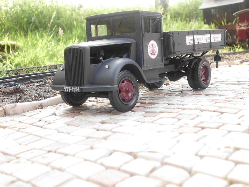

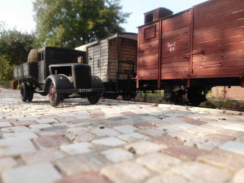

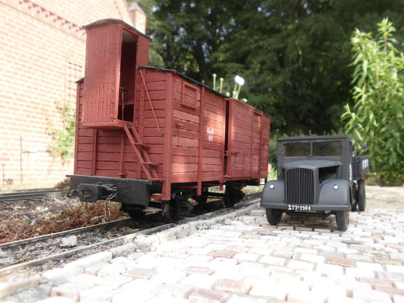

nun gibts Bilder von meiner Ladestraße. (Oder sollte ich lieber sagen von meinem Mercedes?) Da ich aber wie ein Wilder am Bauen bin, habe ich noch auf Lademaß, Grenzzeichen und Nebensignale verzichtet... Und irgendwie ist mir meine Straße viel zu hell... Mal sehen wie ich die noch dunkler bekomme :roll:
An der Ladestraße (Schienenbus)
An der Ladestraße 2 (Schienenbus)
An der Ladestraße 3 (Schienenbus)
