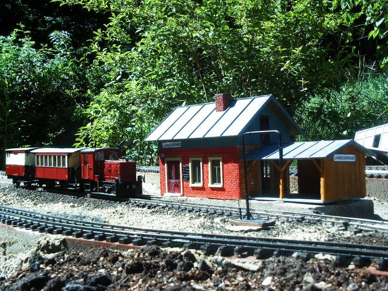

letzte Woche ging beim Gartenbahnbau so gut wie gar nichts voran. Wetterextreme und mein Humpelfuß haben die Baustelle nahezu ruhen lassen. Ich habe lediglich Kabel verlegt, Schienenstöße gebrückt und Gleiszwischenräume aufgefüllt. Teilweise habe ich auch schon angefangen Gleise einzuschottern und der Bahnsteig ist auch im Rohbau angelegt.
Auf dem Foto sieht man eine weitere Stellprobe. Der Unterbau für das Bahnhofsgebäude besteht, wie auch der Gleisunterbau, aus alten Ziegelsteinen.
Beim Zug handelt es sich um meinen "Triebwagen"... :wink:
Bahnhof Landesgrenze, Stellprobe mit Triebwagen (Schienenbus)

Stephan,
ein stimmungsvolles Bild von einer idyllisch werdenden Anlage.Schade,daß Du
so weit von mir weg wohnst,sonst hätten Deine Anlage auch meine Dampfer mal"verunziert".
