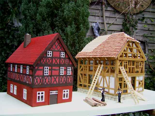

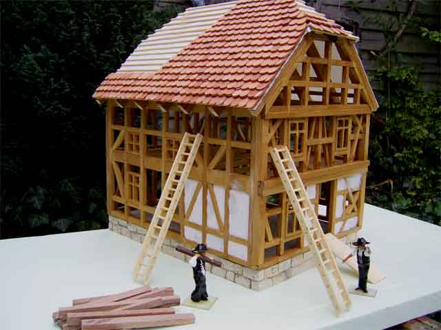

Die ersten Fächer sind fertig (mehr werden es auch nicht). 2 Leitern habe ich gebaut und 2 Zimmerleute sind unterwegs. Das Holz wurde, wie oben beschrieben, behandelt.
Faecher_Leitern_Zimmerleute (KlausGarten)

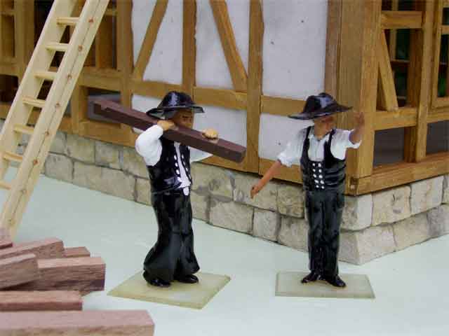

Zimmerleute gibt es nirgends zu kaufen- also habe ich mir selber welche gepimt. (mit Milliput)

Hier noch mal der fertige Giebel.

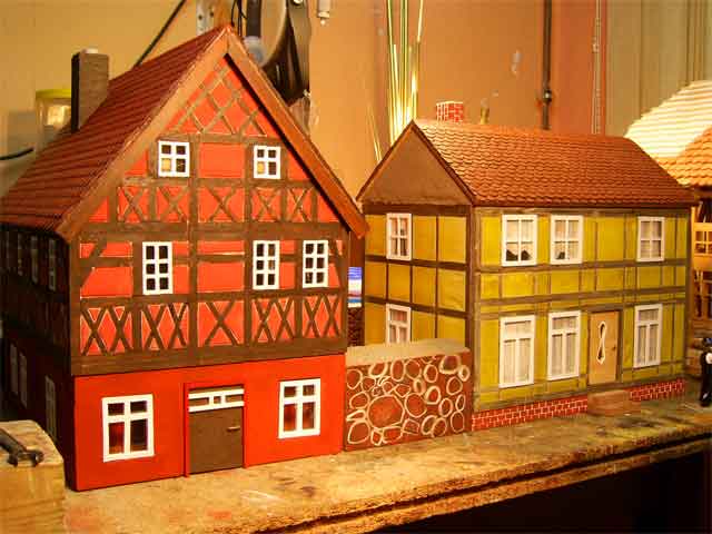

Und zum Schluss mal beide Haeuser nebeneinander.
beide Haeuser (KlausGarten)

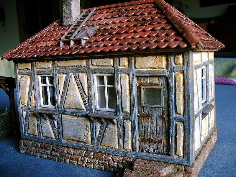

Hi Arne würde sagen Klaus baut ein Haus.
Ich sage tolle Häuser Klaus,jetzt sind es ja schon zwei .

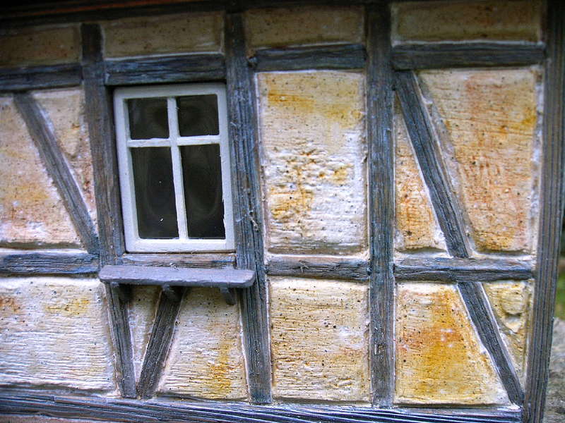

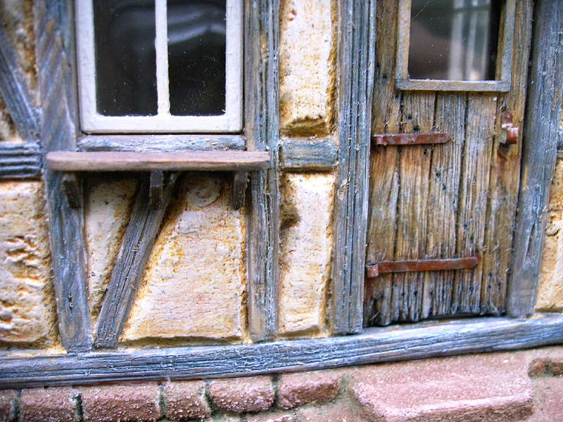

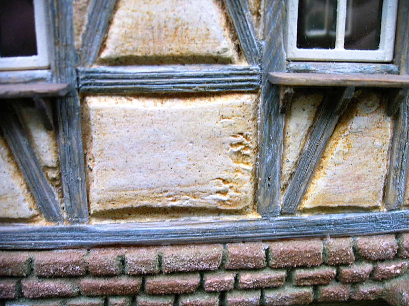

Wenn ich noch einen Tipp geben darf fürs Ziegel klopfen , denn wie du schon erwänhtest die gekauften gehen ins Geld.
Zwischen den Ziegeln einritzen dann sehen sie aus wie einzelne und nicht wie ein Band
IMAG1546 (bertel)
Gips streiche ich mit den Wasserfarbe wenn er noch nass ist , das Klarlackbad macht die Farbe Freilandtauglich . Dispersionsfarben bleichen zu schnell aus und tragen recht dick auf.
IMAG1541 (bertel)
IMAG1548 (bertel)
IMAG1550 (bertel)
IMAG1551 (bertel)
IMAG1552 (bertel)

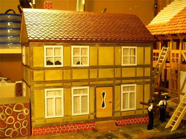

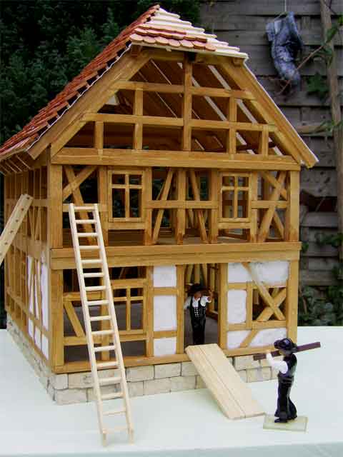

habe noch mal eins nachgelegt.
fachwerkhaus Nr. 3 (KlausGarten)
Nr. 3 von der Seite (KlausGarten)

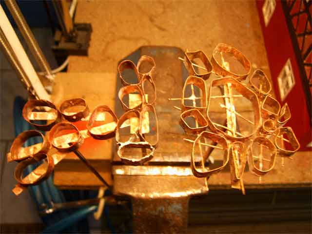

Da eine längere Stadtmauer geplant ist, habe ich mir Stempel zusammengelötet, um die feldsteine anzudeuten. Aus 0,5 mm MS habe ich ringförmige Formen hart zusammengelötet und die Formen dann auf ein Gerüst gelötet. Das ganze befindet sich dann an einer MS Stange. jetzt kann die gesamte Form in die Flamme gehalten und erhitzt werden. Mit gefühl kann man dann die Steinabdrücke ins Styrodur drücken. Die Farbgebung wird sich noch verbessern.

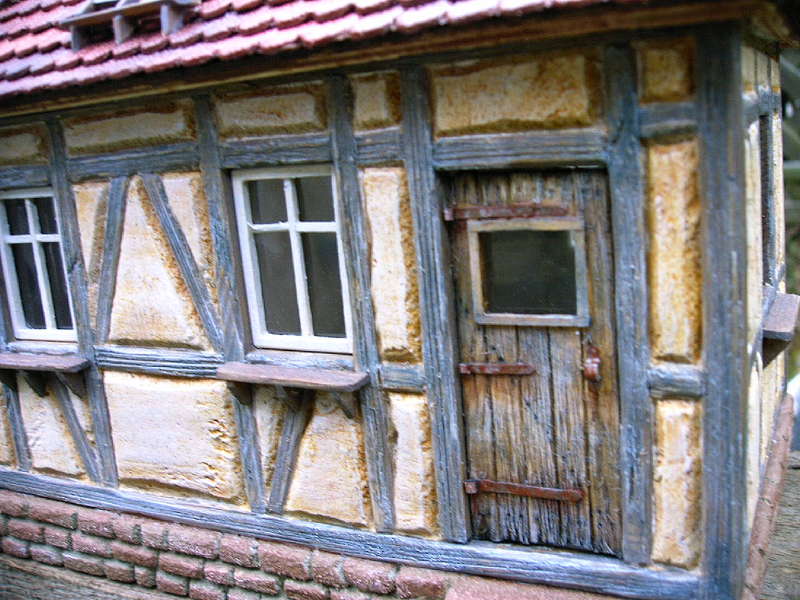

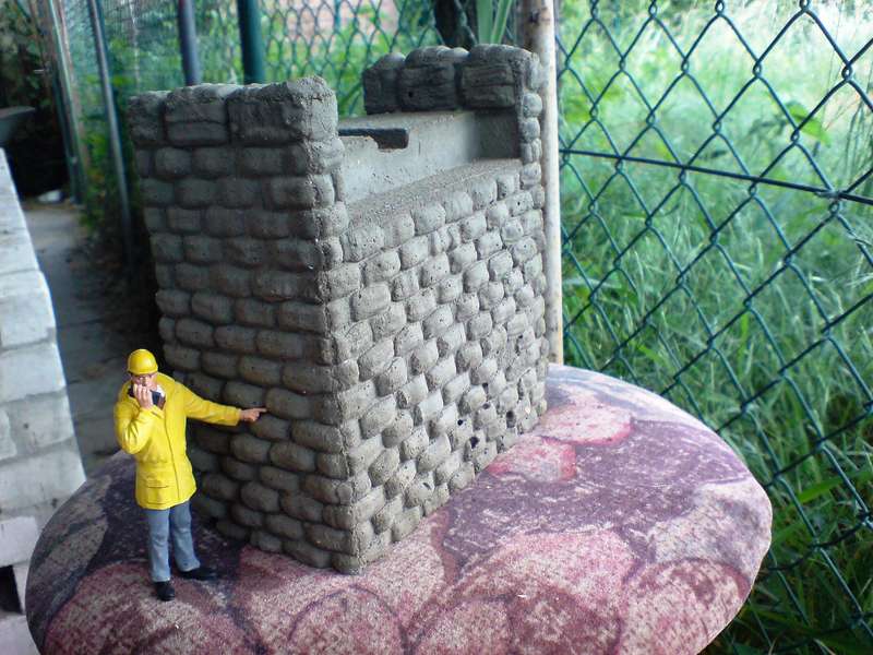

Versuche das Ganze doch mal etwas plastischer. Die von bertel vorgestellte Technik bringt solche Ergebnisse.
Bei mir sieht das so aus:
2008, Juni (timme)
2008, Mai (timme)

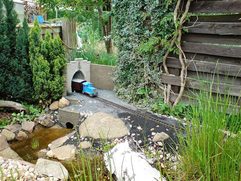

Waschbeton wäre auch eine gute Möglichkeit.
2008 August (timme)
Alle unsere Wände sind/waren auf den Bildern noch recht neu und demzufolge noch nicht im gewünschten Farbton. Die Waschbetonmauer ist mittlerweile schon gut mit Moos bewachsen.
Grüße, Tim
