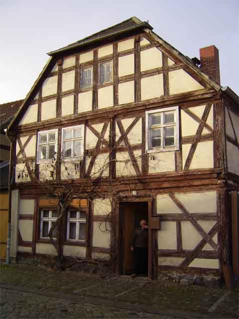

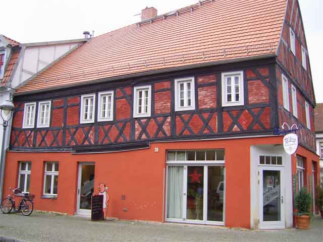

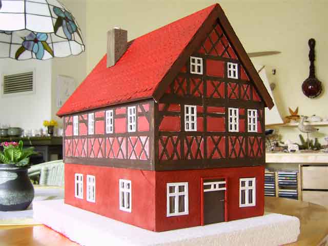

nabend, ich beschäftige mich z.Z. mit dem Bau von Fachwerkhäusern. Die Modelle sollen den Originalen aus meinem Heimatort ziemlich nahe kommen. Eine vollständige maßstäbliche Umsetzung ist nicht möglich, da die Häuser sonst zu groß werden würden.
Hier das Vorbildhaus- der Laden im Erdgeschoss wird nicht umgesetzt, es soll ein reines Wohnhaus werden.
Vorbildhaus (KlausGarten)
Vorbildhaus Seitenansicht (KlausGarten)

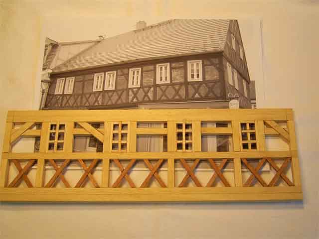

Beitrag von Klaus »
Hier das fertige Fachwerk von der Seite. Die Leisten sind 8x8. Sie wurden nicht stumpf sondern überlappt geleimt.
fertiges Fachwerk (KlausGarten)

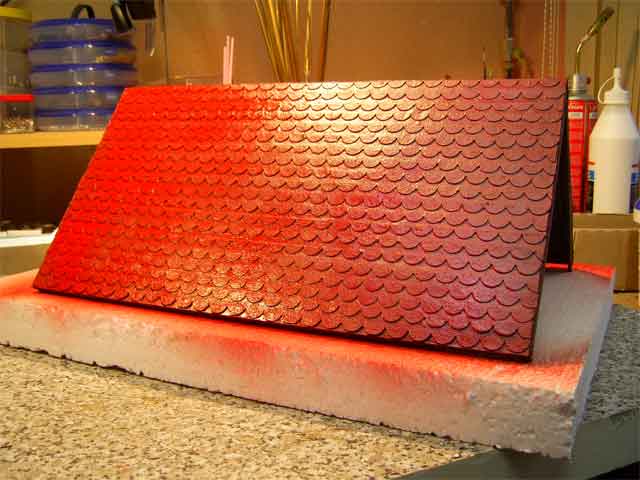

Beitrag von Klaus »
Hier nun das Dach. Die Schindeln wurden mit einem halben Locheisen aus Dachpappe geschlagen.
Dach (KlausGarten)

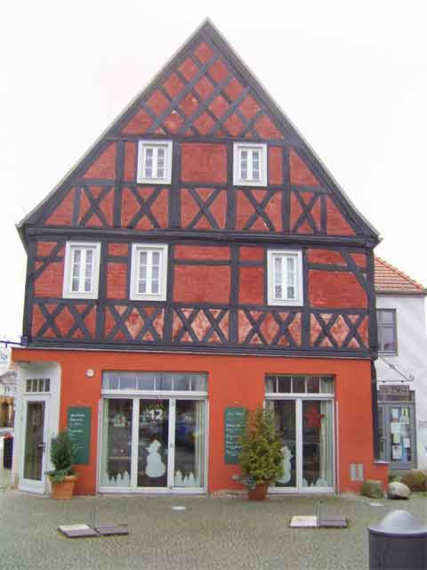

Beitrag von Klaus »
Zur zeit arbeite ich an einem neuen Haus. Hier die Giebelfront.
neues Vorbild (KlausGarten)

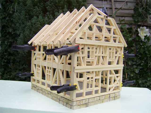

Beitrag von Klaus »
1. Stellprobe des fertigen Fachwerks. Das fachwerk steht auf einem Sockel, den ich aus Sandstein gemauert und dann mit Beton ausgegossen habe.
Stellprobe mit Sockel (KlausGarten)

Beitrag von arne012 »
sehe ich das richtig, daß die Häuser für Draußen vorgesehen sind? Sind die denn so wetterfest?
Gruß, Arne
Klaus
Beiträge: 749
Wohnort: Treuenbrietzen
Re: fachwerkhäuser
Beitrag von Klaus »
Hallo Thomas, die Häuser wirken nicht zu klein, sondern zu groß. Das 2. erreicht fast die Größe vom Bahnhof Schönweiler. Aber da sie auf der Anlage weiter hinten stehen werden, verliert sich dann die Größe etwas.
Hi Arne, ja die Häuser sind für draußen bestimmt. Die Holzteile habe ich mit Holzschutzmittel (Xyladecor) getränkt, dann die Fächer mit Gips ausgegossen und als alles trocken war, die Teile in ein Bad aus Verdünnung und Klarlack gelegt. Wenn sich alles richtig schön vollgesoffen hat und getrocknet ist, werden die Ausfachungen mit Außenwandfarbe gestrichen. Der Sockel ist aus Styrodur. den habe ich mit Außenwandfarbe dick eingestrichen, mit Fliesenkleber bestreut und als alles trocken war mit Tiefengrund gestrichen. Dann noch einmal mit Wandfarbe gestrichen. Fasst sich wie Putz an. Im Winter decke ich eh meine Häuser ab, bzw. nehme sie rein.
Wenn es weitere Fragen gibt, gerne.

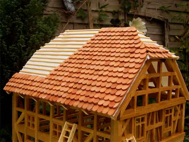

Beitrag von Klaus »
Habe wieder etwas gefachwerkelt. Auf dem Dachstuhl liegt die Unterspannbahn. Darauf kamen Dachlatten und die Dachdecker waren auch nicht faul. Die echten Tondachsteine habe ich auch in die Verdünnung/Lackmischung gelegt. mehr Dachsteine werden nicht aufgelegt, es soll eine Baustelle bleiben.
fertiges Dach (KlausGarten)
