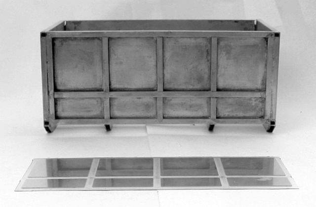

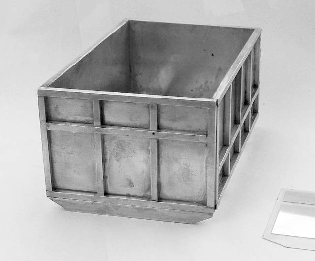

Für die Kippmuldenwände habe ich einen Ätzfilm gezeichnet, woraus ein schönes Ätzblech entstanden ist.
In die tiefgeätzten Bereiche der Seitenteile, habe ich dann passende Profile gelötet.
(Die rechte Wand ist nicht schief. Das ist die klappbare Wand und deshalb nur dazwischengestellt)
Hier das ganze nochmal in Farbe.

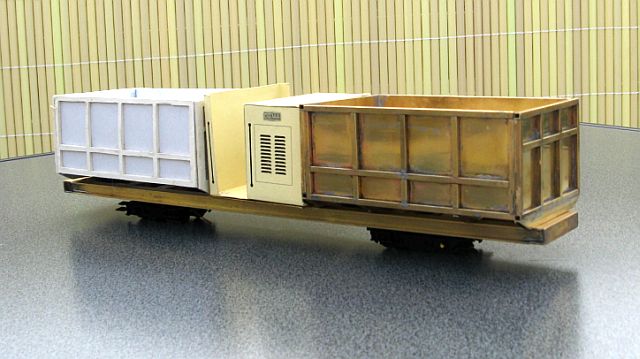

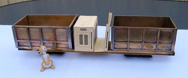

;) leider war das Wetter am Wochenende besser als erwartet.
Deshalb habe ich nicht viel geschafft. Die zweite Mulde ist jetzt aber auch fast fertig:
