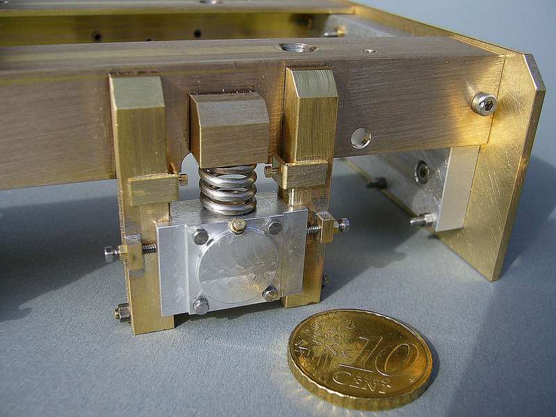

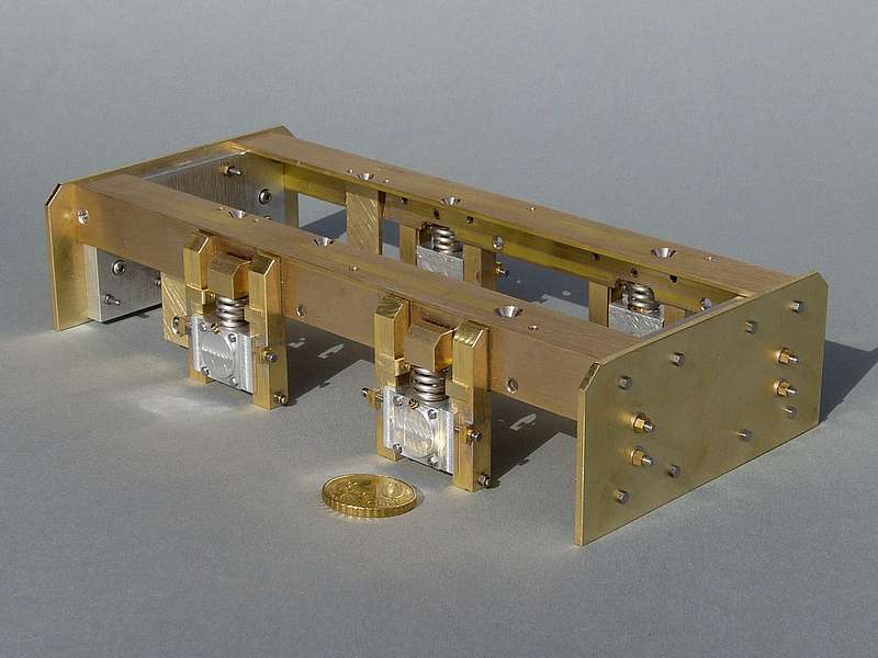

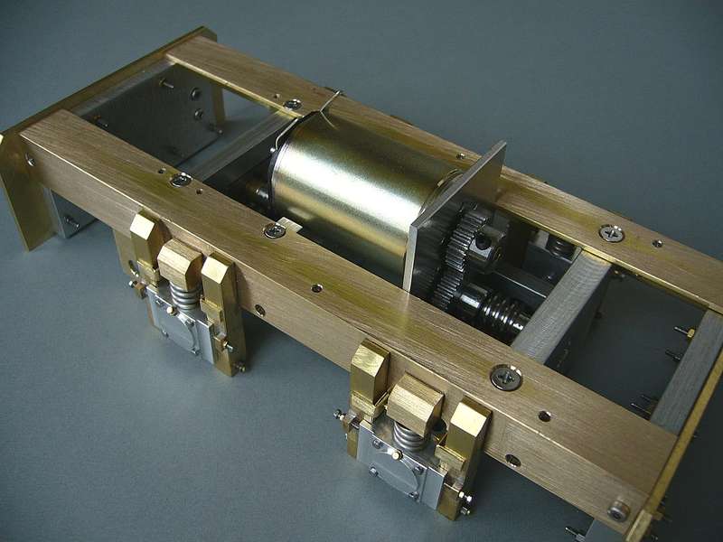

inzwischen ist das vordere und das hintere Abschlußblech fertig geworden. An den vier M2-Bolzen wird später der Puffer befestigt.
MD2_4 (Fuchs301)
Auch auf der rechten Seite sind nun die Achslager fertig. Es wurde auch noch eine Schmieröffnung nachgebildet (verschlossen mit eine M1-6KT-Schraube).
Bei den restlichen Schrauben am Achslager bin ich auf M1,4-Schrauben und Muttern mit niedrigen Kopf umgestiegen (auf dem Bild weiter oben in diesem Beitrag sieht man zum Vergleich die M1,4-Schrauben mit normalem Kopf).
Die M2-Inbus-Schraube rechts am Rahmen wird später noch durch ein Zusatzgewicht verdeckt.
MD2_5 (Fuchs301)

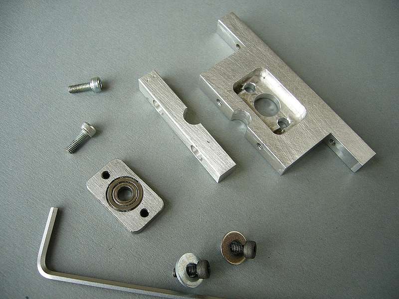

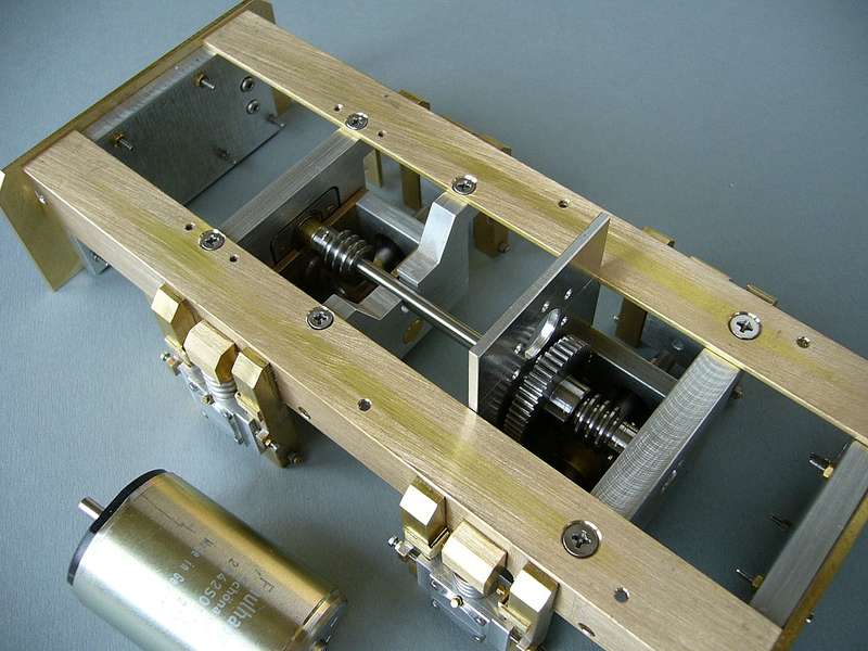

die Achslagerungen sind nun fertig, aber ich denke, die Bilder erklären sich selbst...
MD2_6 (Fuchs301)

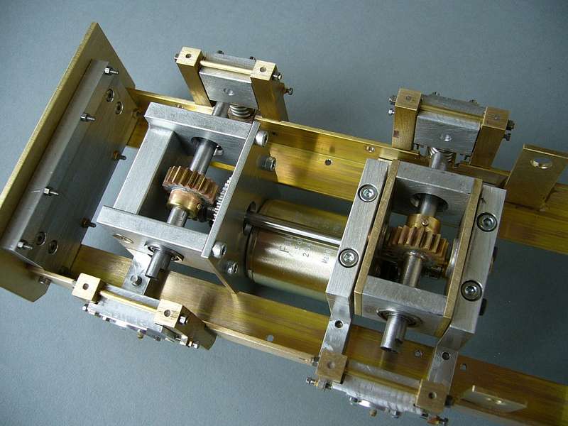

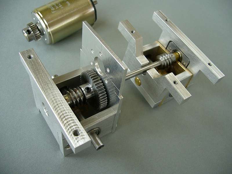

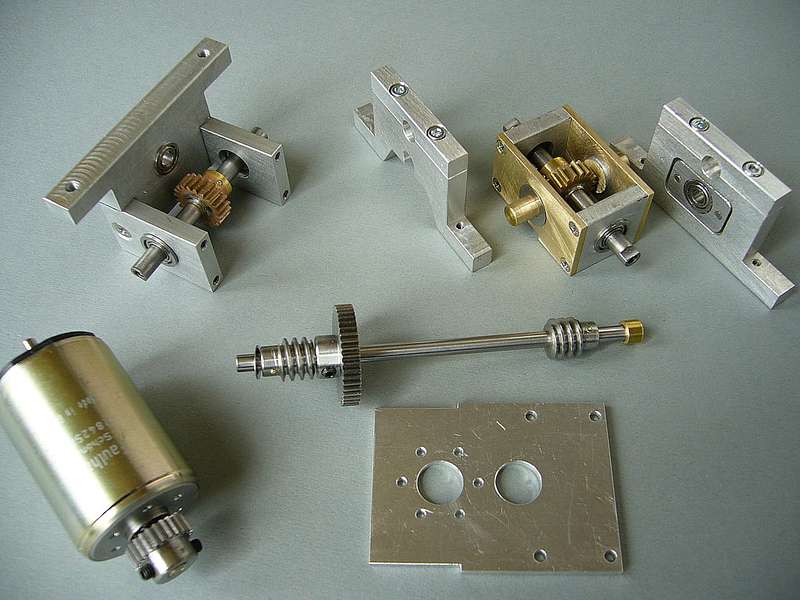

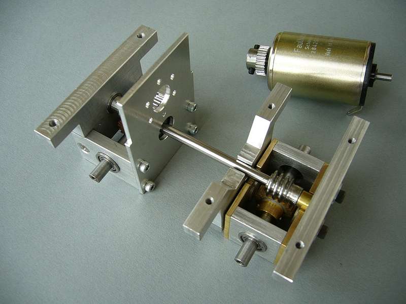

das hintere Gegenlager der langen Welle ist in seiner Lage einstellbar, weil sich hier durch den pendelnden Käfig einige Toleranzen ungünstig addieren können. Wenn man hier die Lagerbohrung nicht 100%ig trifft, dann klemmt entweder der Schneckentrieb, oder er hat zuviel Spiel.
MD2_7 (Fuchs301)
Die Lagerung des Pendelkäfigs hinten ist geteilt: man kann von unten zwei Halbschalen entfernen und dann den Käfig nach unten herausnehmen.
Eine Ungenauigkeit hat die Konstruktion der Hinterachse natürlich: der Drehpunkt des Pendelkäfigs liegt nicht auf der Achse der Schnecke. Das bedeutet, dass bei einer Bewegung des Käfigs, sich das Schneckenrad quer zur Schnecke bewegt. Diese Bewegung ist aber so klein, dass ich sie vernachlässigt habe.
MD2_8 (Fuchs301)
MD2_9 (Fuchs301)
MD2_10 (Fuchs301)

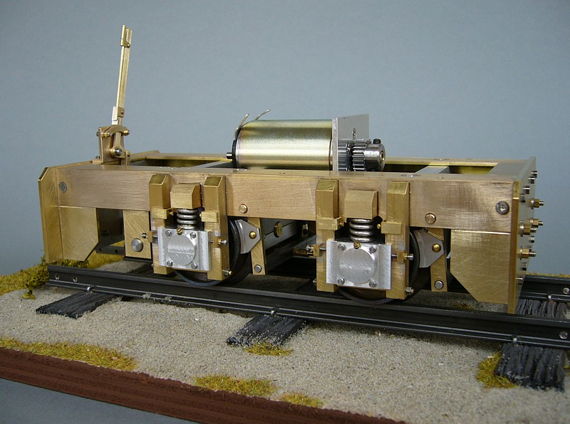

Der Motor ist bisher nur provisorisch eingelegt und noch nicht verschraubt.
MD2_11 (Fuchs301)
Ansicht von unten:
MD2_12 (Fuchs301)
als nächsten kommen die Räder...

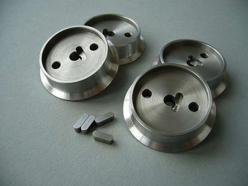

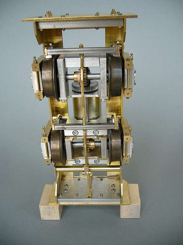

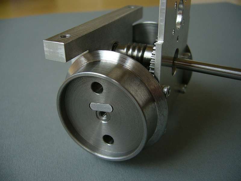

inzwischen wurden die Räder gedreht (Werkstoff: Automatenstahl, damit sie später auch "schön" rosten) und der Rahmen kann endlich auf den Gleisen rollen. Durchmesser der Lauffläche = 34mm.
MD2_13 (Fuchs301)

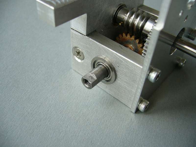

Für eine formschlüssige Verbindung zwischen Rad und Achse wurde an den Achsen eine Fläche und in die Räder eine Passfedernut gefräst.
MD2_14 (Fuchs301)
Gesichert wird das Ganze noch mit einer M3-Schraube (davor ist dann die Lagerattrappe, sodass man die Schraube nicht sieht).
MD2_15 (Fuchs301)

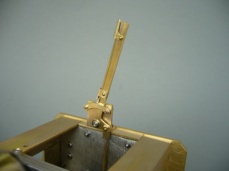

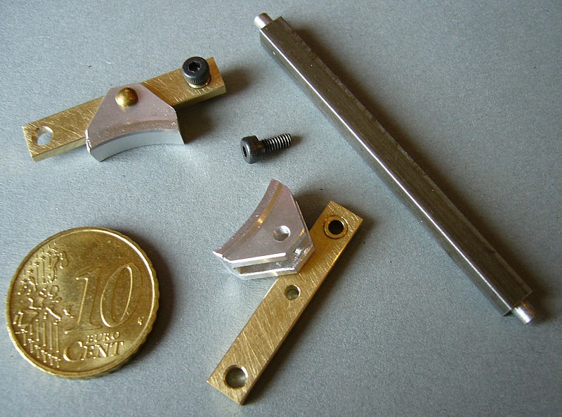

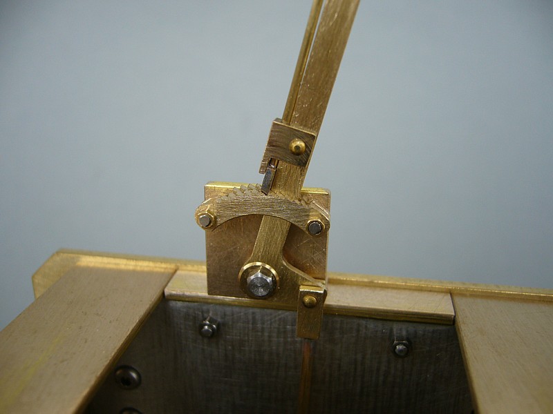

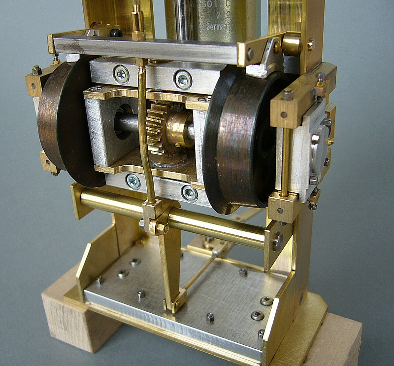

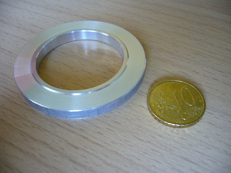

die Bremsanlage ist nun fertig. Für die Bremsbacken wurde zunächst ein Ring gedreht. Die Innenkontur dieses Ringes entspricht dem Radprofil. Aus dem Ring wurden dann Segmente geschnitten.
Ich denke, die restlichen Bilder erklären sich von selbst:
MD2_16 (Fuchs301)
MD2_17 (Fuchs301)

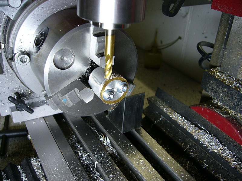

Fräsen der Rasten für die Bremshebelarretierung:
MD2_18 (Fuchs301)
MD2_19 (Fuchs301)
MD2_20 (Fuchs301)
MD2_21 (Fuchs301)
MD2_22 (Fuchs301)
MD2_23 (Fuchs301)
Fortsetzung folgt (als nächstes ist das Getriebegehäuse dran) ....
