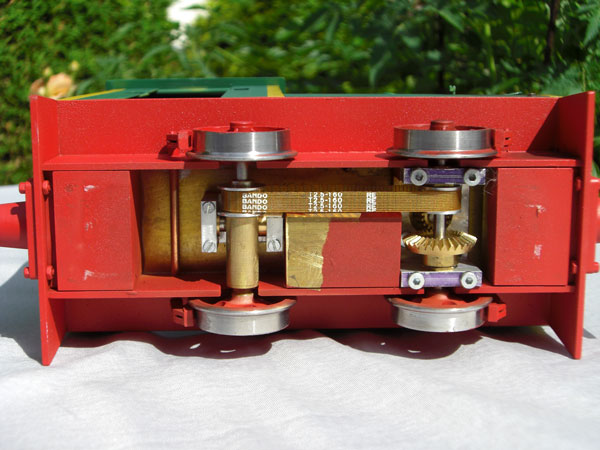

Hallo Andy,
vile hier benutzen Hettler Ketten . Die sehen halbwegs original Rollenketten ähnlich und es gibt passende Zahnräder mit unterschiedlichen Zähnezahlen.
Willst du mit Akku oder Schienenstrom fahren? Sound?

Guten Morgen,
Also gefahren wird mit Akku und Fernsteuerung. Sound, naja toll wärs schon, nur ich hab noch keinen Hersteller gefunden, dem seine Technik es zulässt eigene Sounds aufzuspielen bzw. zu einem vernünftigen Preis solche Bausteine herstellt. Und dann brauchste ja noch den Originalsound und des is auch net ganz so einfach zu bekommen. Sound is bei mir also noch mit ???????.
Ich kenn halt die Modellketten mit 6,5mm Achsabstand. Sind das die gleichen? Mal schaun ob ich den Hettler im Web find.

Hallo Andy,
hier ist der Link zu Herrn Hettler.

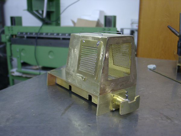

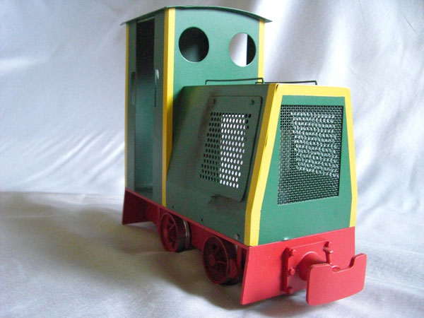

Hi Hi,
nachdem mein frauchen beim arbeiten war, konnte man nur noch an den kondens-streifen in richtung werkstatt erahnen wo ich war. es hat sich wieder mal was getan. Diesmal ist die Motorhaube dran. Bei den vielen Löchern in den seitenlichen Blechen kann ich nur sagen - mühsam erhährt sich das Eichhörnchen. ..

Hallo Andi,
bei so vielen Einblicken wirst du um eine Nachbildung von Motor, Getriebe, Kühler usw. nicht herum kommen!

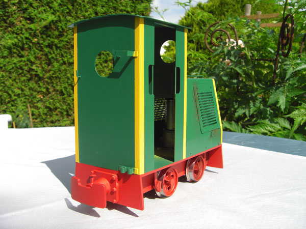

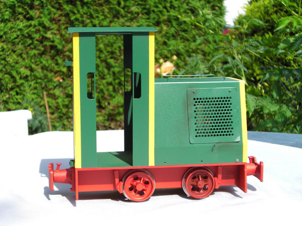

Hallo Feldbahner, es gibt mal wieder was neues zu berichten. Die Lok ist nun fast fertig, nur noch ein paar Kleinigkeiten. Aber schauts Euch einfach mal an.
Wenn's keinen Weg mehr gibt, dann hilft die Feldbahn.

Hallo Andy,
gefällt mir sehr gut, Deine Diema. Vor allem, da Du "nur" nach Foto gebaut hast. Jetzt fehlt nur noch ein bisschen Alterung bzw. Gebrauchsspuren...
Wie willst Du die Lok fernsteuern, bzw. wie löst Du das Problem mit der Antenne? Durch die Messingbauweise ist der Innenraum ja "schön" abgeschirmt und ein Antennendraht außen sieht meist nicht besonders vorbildgetreu aus.

hallo Christian,
momenan wird noch mit normaler Fernsteuerung gefahren, später dann auf Brixl umgebaut, dann löst sich auch das Problem mit der Antenne. Jetzt werde ich die innerhalb verstecken, an der Innenseite der Kabine. Die abschirmende Wirkung muss ich noch austesten. Aber jetzt wird sie erst mal gealtert.

Schön ist sie geworden!!!
Kommt unter die Haube noch die Fernsteuerung oder wird da noch was anderes platziert? ....sieht irgendwie merkwürdig aus wenn man durch schauen kann....
