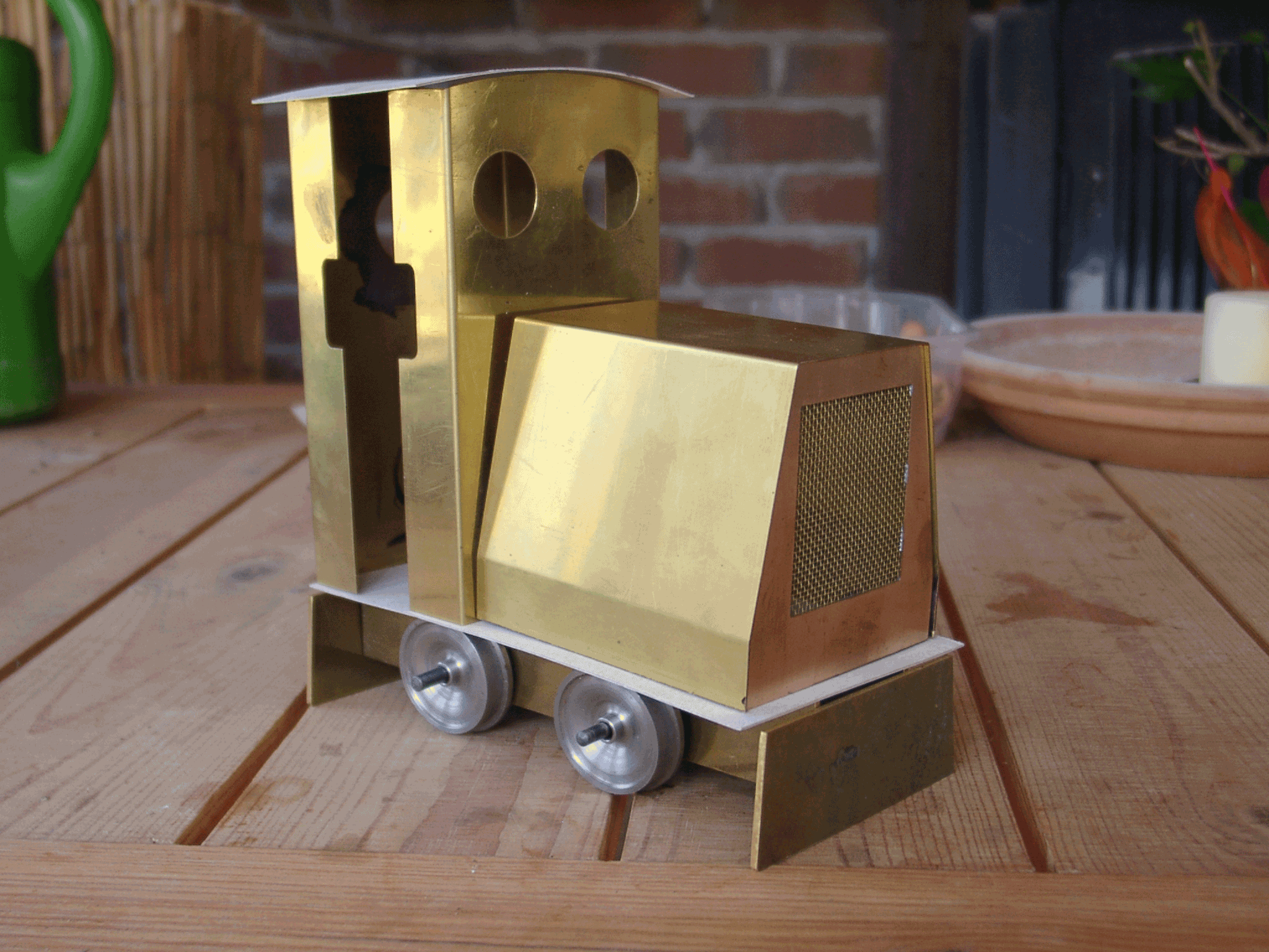

Hallo Leute, mal ein paar Bildchen von den angefangenen Projekten.

Hat jemand Maße vom Original? Die Lok ist rein von Fotos abgebaut. Da wär natürlich eine Kontrolle ob das auch so hin kommt nicht schlecht.

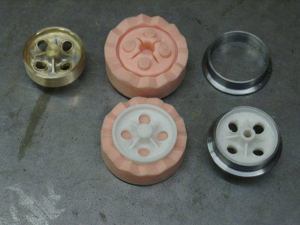

es hat mal wieder ein paar Stunden Werkstatt gegeben. Dabei sind die Räder für die Lok entstanden. Prtottyping aus Messing, abgeformt in Silikon und dann gegossen aus Resin. Vor dem Aufkleben des Radreifens wird die "Felge" auf der Drehbank auf Außendurchmesser gedreht und die Bohrung für die Welle angebracht.

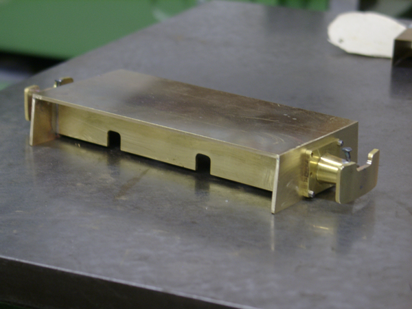

Der Rahmen ist nun endlich zusammengebaut und die Zug- und Stoßvorrichtungen angebracht. Eine Art "Doppelpuffer" da die Lok später im Verschiebedienst mit Holzkastenkippern tätig sein soll. Passt von der Höhe her aber auch mit normalen Loren.

super Arbeit, die Felge sieht sehr sauber aus!
Ich sehe da keinen Anguß, wie hast Du denn die Form gefüllt?
Joachim

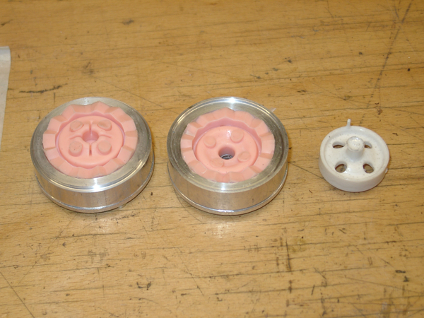

ja das is Trick 17 - ne Quatsch - die Silikonform sitzt normalerweise in einer Stützform aus Alu, und der Anguß ist quasi die Verlängerung der Welle nach innen. Man braucht ja auch etwas "Fleisch" zum Spannen im Backenfutter. Wenn der Stummel nicht gebraucht wird kann man ihn kürzen.
Hier noch ein paar Bildchen.
