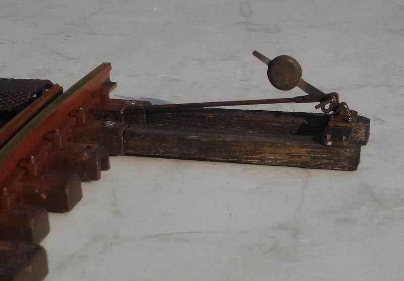

hat mich veranlasst, zunächst mal vom Fortschritt zu berichten. Der ist nicht so weit fort geschritten wie wir hofften. Ich habe mal 10 Hebel für Dischingen modellbau/viewtopic.php?t=6852 zusammengebaut, um sie dort einem Betatest zu unterziehen:
Weichenstellhebel Betaversion (Max 25 Kmh)
Der Hebel ist maßsstäblich, die Weiche dient nur zum Vergleich. Inzwischen kann ich das besser mit dem Zusammenbauen als bei dem auf Thomas´ Bild, aber meine Fotokunst ist eher bescheiden, wofür ich um Nachsicht bitte. Ich habe nur eine ganz kurze Wolkenlücke Sonnenlicht nutzen können.
Wo stehen wir nun? Es fehlen noch die Schienenschrauben für das Urmodell der Grundplatte, ansonsten ist das fertig. Ebenso die Gabelköpfe, auch vielleicht kleinere für den Anschluss an der Stellstange. Sie werden entweder gegossen oder vielleicht maschinell aus dem Vollen gefertigt. Das Angebot fehlt aber noch. Stabilität und höhere Anzahl sprechen bei den genannten Teilen wohl eher für Messingguss. Die Gewichte um die Hebel werden wir wohl auch bei größerer Anzahl aus WM gießen, ebenso die "Bolzen" - letzteres eine besondere Fummelei. Die Stellstange und die Schwellen würden wir jedem selbst überlassen anzufertigen.

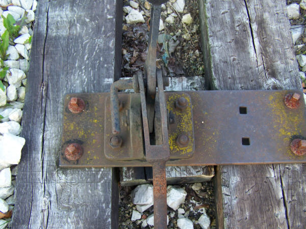

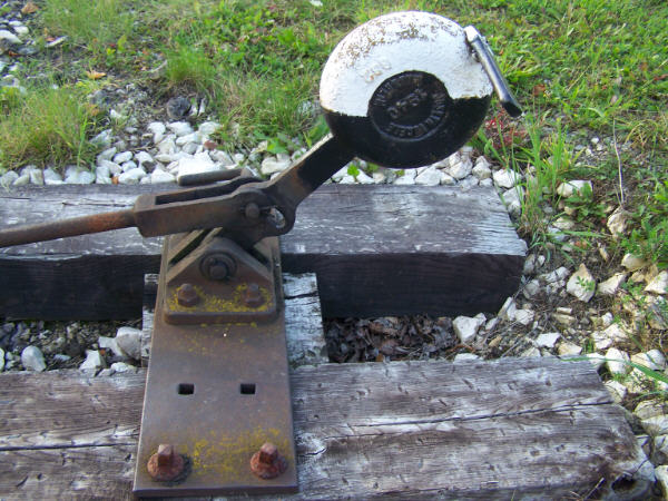

einen Stellhebel gleichartigen Typs in Betrieb hab ich in der Abstellgruppe in Amstetten gefunden:
Beiträge: 6508
Re: N´Weichenstellhebel
Hai Marco,
schöne Bilder hast Du gemacht. Die Variante mit den vier Schrauben im Fuss ist fein und vermutlich eher beim Vorbild anzutreffen als die Version aus Neresheim mit nur zwei Schrauben.

Hallo Marco,
schließe mich meinem Vorredner an! Interessant!
Hallo Fido,
der zunächst betrachtete Hebel in Neresheim hatte einen reparierten Lagerbock, da ist an einer Wange ein Winkel drangeschraubt. Der "richtige" Lagerbock ist buchstäblich "aus einem Guß", und so habe ich das für unsere Kleinserie vorgesehen.
Bisher.... Der von Marco fotografierte hat einen aufgeschraubten Lagerbock mit einfachen geraden, nicht geschwungenen Wangen. Wie verbreitet die beiden Versionen waren weiß ich nicht, schlage aber vor, wir bleiben bei der Härtsfeldversion.
