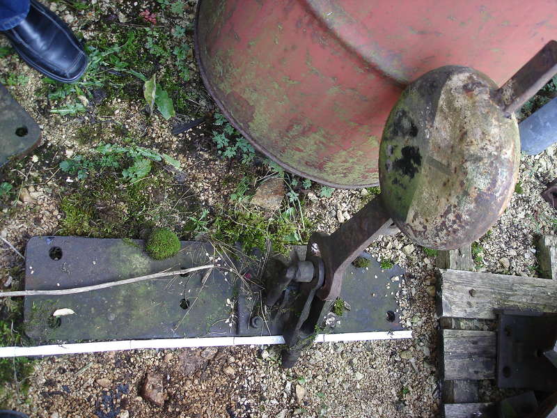

Als sich der leidenschaftliche Urwaldforscher und Flachschieber Marco von Weigel durch den Dschungel der Härtsfeldbahn schlug, begleitet vom ebenso begeisterten Schnellfahrer Max, entdeckten sie zuerst einen Schrotthaufen - und legten sich dazu - und dann dieses Original:
Weichenstellhebel original (Max 25 Kmh)

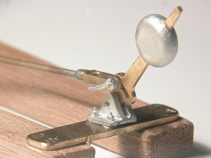

Bisher unentdeckt! N´a sowas! Hoffentlich ist er niedlich. Und natürlich wussten die N´Buntbahner, was ein N´Weichenstellhebel ist. Sie hatten auf diesem Gebiet sogar rasch einige Spezialisten, die taten sich zusammen und bauten ein Handmuster:
Handmuster Linsen - Weichenstellhebel (Max 25 Kmh)
Fido hat die Stellhebel gefräst, den Rest habe ich mit Laubsäge, Feile und Drehbank aus dem Vollen gearbeitet.

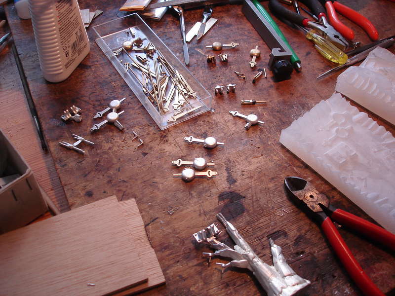

Das wollten natürlich alle Weichen haben. Deshalb entstanden einige Urmodelle, und Stoffel hat Max in die geheimnisse des Weißmetallgusses eingeweiht. Die Stellhebel aus Messing werden von der Linse aus Weißmetall umgossen. Herzlichen Dank an Stoffel an dieser Stelle! Er ist es auch, der im Forum was sehen wollte, bevor das ganze Projekt fertig ist, das dauert nämlich noch. Detailfotos (habe eben gemerkt dass die doch n´bisschen unscharf waren), sowie Bilder von weiteren Einzelteilen und vom fertigen Gerät folgen noch. Zunächst nur mal ein Eindruck vom Beginn der "Produktion":
Teile Stilleben (Max 25 Kmh)
Zeitziel: der Tag des offenen Denkmals in Dischingen, 9.9.07 (kommt mir im Moment recht ehrgeizig vor...)

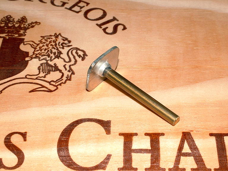

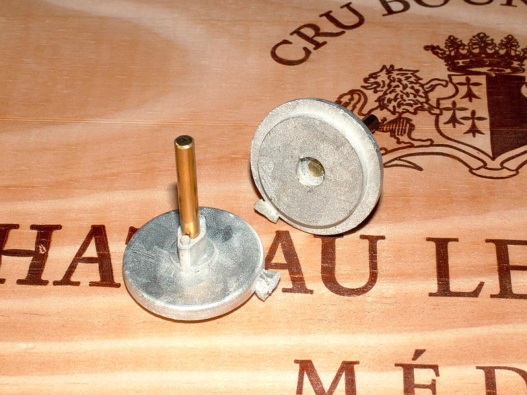

Ja, solange genügend WM-Masse da ist. Das Messing entzieht dem WM sehr viel Wärme. Wenn die Massenverhältnisse nicht mehr stimmen, wird´s schwierig. Hier zwei Beispiele von den Maloja-Brocken....
Die Schutzrohre wurden einfach hinten angerauht und in die Form eingelegt. Das Weissmetall schrumpft beim Abkühlen quasi auf. Es ergibt sich eine formschlüssige Verbindung, die zerstörungsfrei nicht zu lösen ist. Ähnlich die Puffer. Allerdings wurde hier das Rundmaterial verzinnt, so dass Rundmaterial und Teller praktisch verlötet sind. Ebenfalls eine sehr stabile Verbindung.

@Kolbenfresser: Ich bin ja selbst N´Anfenger, in die Kunst des Weißmetallgießens einführen kann nur Stoffel - er hat mir die Form gebaut, ich durfte ein paar Handgriffe durchführen und gaaaanz viel lernen!
Die Idee mit dem Messing umgießen hatte ich allerdings unabhängig schon vorher, nur dass das klappt, wusste ich nicht.
Es geht echt gut, auch für filigrane Teile, z.B. den Knebel an dem Bolzen, der den Gabelkopf anbindet. Da wird ein 1 x 7 mm Messingbolzen (Bolzen, HaHa) mit einem bisschen Gewinde am Ende in die Form eingelegt und umgossen. Aber welche Erfahrung drin steckt, biss man Materialkombinationen hat die so gut "laufen"
@ Stoffel: Echt Spitze! Ich bin begeistert, wie Detailgenau alles abgeformt wird. Es war ja gar nicht so einfach, die Gußlunker des Original - Hebelgewichtes mit Dreikantschaber und Graviersticheln auszubilden :lol:, und auch dieser Knebel ist in Wirklichkeit so verdengelt. Aber sieht jemand eine Formtrennkante?
Die Temperaturunterschiede zwischen kaltem eingelegtem Messing und warmem Weißmetall machen also keine Probleme.
Was das Verbinden angeht, also dieser Lagerbock hat nach unten zwei Stifte, die werden durch beidseitig angesenkte Löcher der Grundplatte gesteckt, und dann schnell und entschlossen mit dem Lötkolben platt geschmolzen, eben wie Plastikfixpunkte. So schnell, dass bei diesem quick-and-dirty Erstversuch ein Spalt blieb... nun ja, es war in den 10 Minuten vor Aufbruch aufs Härtsfeld, um das Objekt den gestrengen Augen zweier bekannter Buntbahner zu präsentieren. Und Füßen: eine Belastungsprobe wurde schadlos überstanden. Das liegt wahrscheinlich nur an den Hochleistungsschlitzschrauben, die eine überdimensionierte Grundplatte an die Schwellen binden - ein befreundeter Buntbahner bemerkte bereits, das wär ihm nicht passiert. Also bevor mir da Klagen konmmen - es ist noch ein Provisorium!
Dann sehen wir mal weiter...

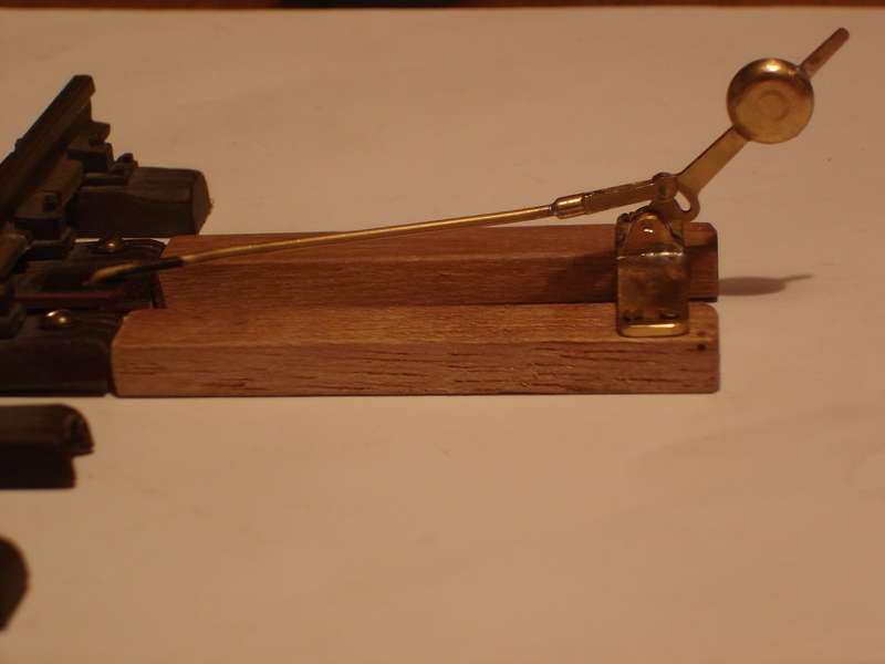

Ich hab's mir vonhin angeschaut und auch Helmuts Messig-Stellhebel(abbildung) wieder rausgekramt ... Wirklich, was alles gebaut wird !
