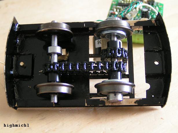

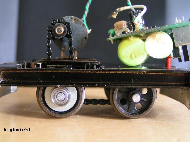

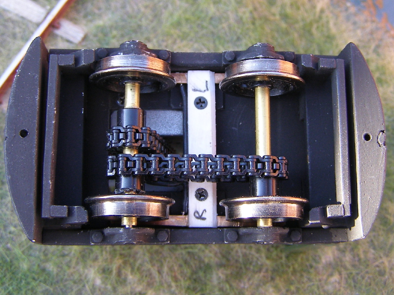

heut habe ich mal den Antrieb getestet. Zuvor habe ich noch die zweite Achse per Kette zur Kraftübertragung herangezogen.
Antrieb_3 (highmichl)
Antrieb_4 (highmichl)
1. Akkulaufzeit liegt bei 16-17min
2. Ladezeit Akku 2.30min
3. Höchstgeschwindigkeit liegt derzeit bei umgerechnet 3,6 km/h
4. Regelbarkeit der Geschwindigkeit-eher bescheiden
5. Zugkraft: das Pony hat in seiner jetzigen Form lediglich 70g ist aber bereits in der Lage meine Testlore (30g) mit Testgewicht (270g) in der Ebene zu bewegen.
Das die Zugkraft bei dem jetzigen Minimalgewicht bereits so hoch liegt überrascht mich positiv. Die Regelbarkeit ohne Last ist reletiv bescheiden, liegt wahrscheinlich daran das ich den 6V Motor nur mit 3,6 V anfeuer. Unter Last verhält sich das dann ganz anders, schön seidenweiches anfahren und gleichmäßig beschleunigen.
Inzwischen muß ich die negativen Punkte der Autoelektronik ernst nehmen:
1. relativ große Abmaße der Platine, auch wenn man Akkus,Frequenzwahlschalter und Ein/Ausschalter ablötet und getrennt unterbringt.
2. die schlechte Regelbarkeit im Leerlauf
3. die zu geringe Höchstgeschwindigkeit
Vielleicht können einige unter Euch die in IIf unterwegs sind Ihre Maschinen auf die Waage stellen und testen was sie so wegziehen. Wäre ich sehr dankbar und vieleicht auch für alle zukünftigen Selbstbauten von Interesse.

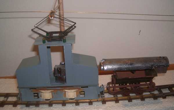

War auch gerade beim Testen, da ich das Getriebe meiner Schalke nochmals verändert habe.
Hier die Daten:
aktuelles "Kampfgewicht": 520g
Lore: 70g
Ballastgewicht von Otto-Lok: 550g
für ausgleichende Gerechtigkeit sorgt eine
Steigung: auf 100cm gehts 8cm hoch
MfG
Sandbahner

ich glaube deine Siemens/Schalke läuft außer Konkurrenz da du ja den Anpressdruck aufs Gleis mit dem Stromabnehmer vergrößern kannst :biggrin: :biggrin: :biggrin:
Spaß beiseite, 620 g bei 8% Steigung ist schon ein beachtlicher Wert der für den normalen Fahrbetrieb ausreichend sein dürfte. Hast du inzwischen schon die Stromversorgung geändert?
Servus
Gruß Michl
Sandbahner
Beiträge: 719
Wohnort: Bayern, Tegernsee
Re: Jenbach Pony IIf
Beitrag von Sandbahner »
Michl hat geschrieben:
ich glaube deine Siemens/Schalke läuft außer Konkurrenz da du ja den Anpressdruck aufs Gleis mit dem Stromabnehmer vergrößern kannst Großes Grinsen Großes Grinsen Großes Grinsen
...das stimmt nicht ganz, der Reibungswiderstand des Pantos ist beträchtlich!
Mit Schleppkabelstromzuführung schafft sie fast das Doppelte!
Betriebsspannung ist 12V ( habe aber beim Lasttest nicht gemessen, werde das noch nachholen)
Verdrahtung bisher minimal, da Oberteil Fahrdrahtspannung und Unterteil Gleisspannung führt. Der Preiserlokführer muß natürlich beim Einsteigen Spannungsfest sein 8)
MfG
Sandbahner
(Bert Brecht)

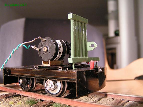

obwohl ja das Fahrwerk noch nicht fertig ist habe ich schon mal den Kühler gebaut. Ponys mit 8 PS hatten 5 Rohre-mit 10 PS 6 Rohre im Kühler verbaut. Da auf der Rückseite noch ein Wasserkasten angebaut wird hat der Kühler auf der Oberseite keinen Verschluß zum Nachfüllen, wohl aber unten eine Ablaßschraube.
Außerdem hat man am rechten Rohr einen Flansch angeschweißt um dort den Luftfilter zu befestigen.
Kuckst Du:
K_hler2_2 (highmichl)
K_hler_1 (highmichl)
Ist alles noch arg glänzend, das gibt sich aber wenn ich mit der Alterung beginne.
servus
