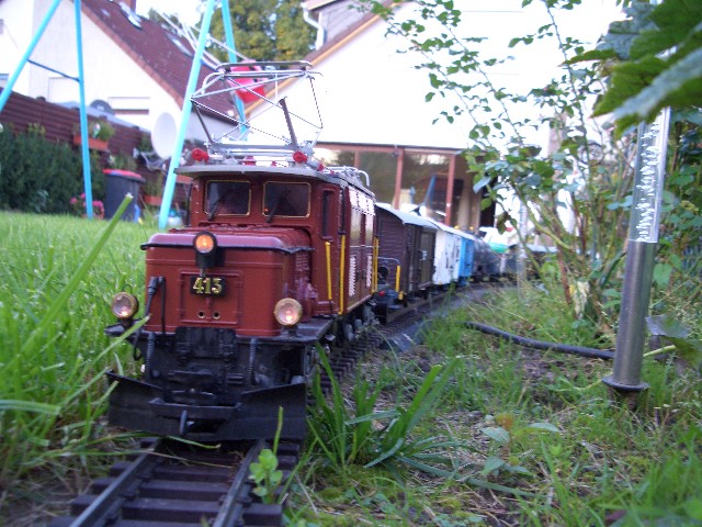

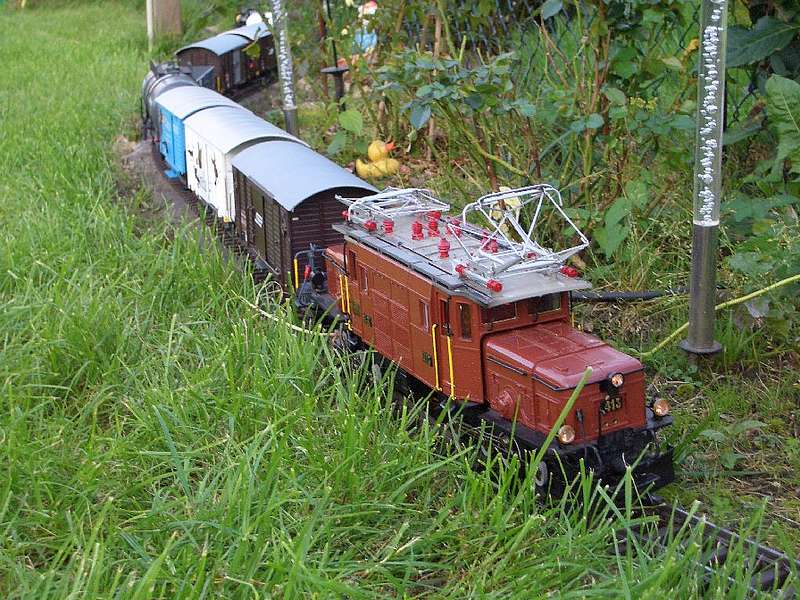

da sich die Gelegenheit ergab dass die Zeit und das Wetter mitspielte, so gibt es hier nun zwei Fotos im Betrieb:
Kroko mit Güterzug 1 (Floedo)
Kroko mit Güterzug II (Floedo)

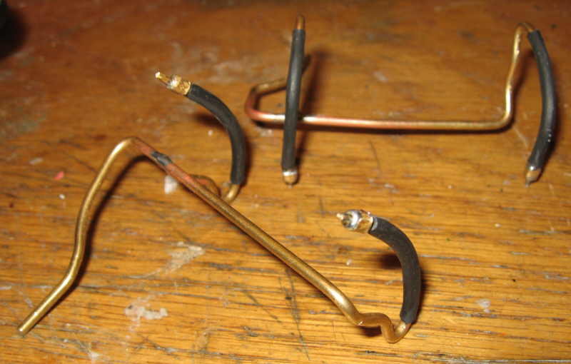

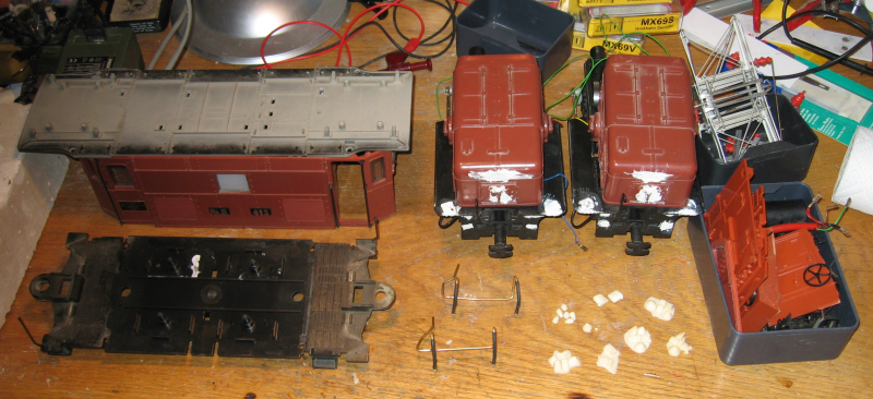

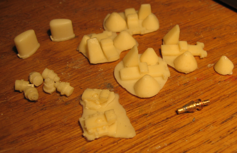

Heute habe ich die Lampen gemacht, eine Form erstellt und Abgegossen. Ebenso die Lampenhalterungen, die Steckdosen und von der Lokpfeiffe habe ich eine Gussform hergestellt. Die Lok wurde in ihre Einzelteile zerlegt. Des weitern habe ich neue Bremsschläuche angefertigt. Die Kupplung habe ich nach rau.mi s Anleitung gemacht, natürlich mit änderungen, weil ich weder ne Drehbank noch ne Fräse besitze. Als Drehbank habe ich meine Handbohrmaschiene verwendet. Dort habe ich das Teil eingespannt, dann habe ich sie angelassen, und mit dem Drehmel und einer Schleifscheibe das Teil bearbeitet. Funktionier super, wenn man die Teile so einspannen kann, damit sie rund Drehen und nicht eiern. Hier mal ein paar Bilder meines werkelns:
Bremsschläuche (RhBler)
Gussteile (RhBler)
Teile übersicht (RhBler)

Die Bremsschläuche habe ich aus Messing gebogen und dann einen Schrumpfschlauch darüber geschrumpft. Sieht meines erachtens gut aus.
