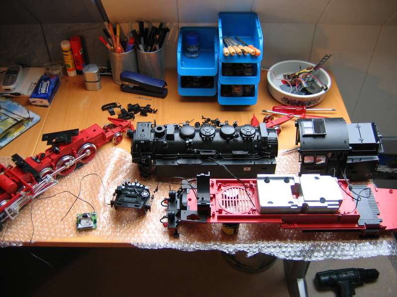

der Umbau der Harzlok beginnt.
Zuerst wurde die Lok zerlegt und vom MZS-Decoder erlöst.
Um die Lok zu zerlegen, müssen 22 Schrauben gelöst werden.

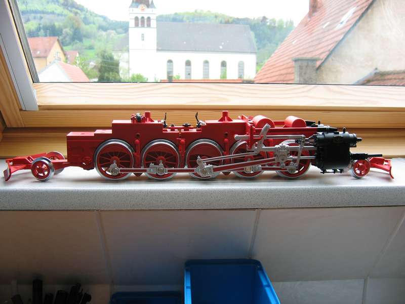

Nachfolgend ein Bild des "alten" Fahrwerks, die Schienenschleifer wurden bereits entfernt:
Es werden noch diverse Leitungen sowie die Sandfallrohre ergänzt, auch die Spurkränze werden auf 1,8mm abgedreht.

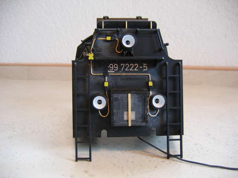

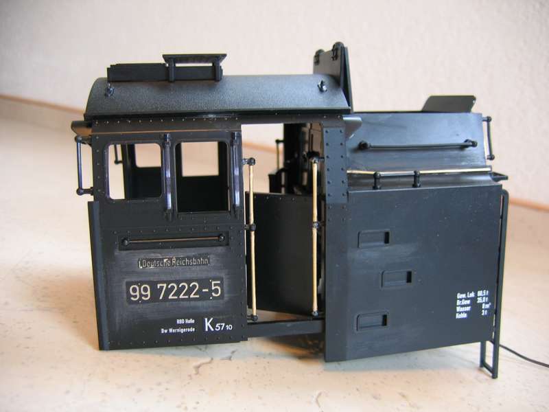

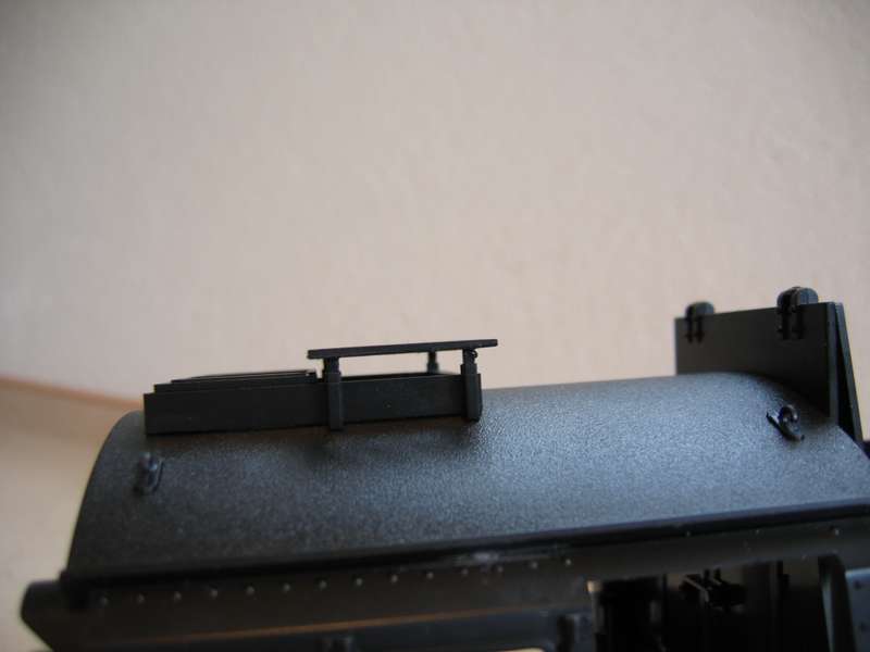

das Führerhaus ist fertig:
Die alten Schilder wurden durch Ätzshilder von Karl-Heinz ersetzt.
Das Gitter des Oberlichtes wurde von 3mm auf 1mm abgeschliffen.
Die restlichen Umbaumaßnahmen kann man den Bildern entnehmen.
Als Nächstes ist das Fahrwerk an der Reihe, Sandfallrohre, Dampf-und E-Leitungen werden ergänzt.
Das Gehäuse wird noch komplett neu lackiert... :roll:
