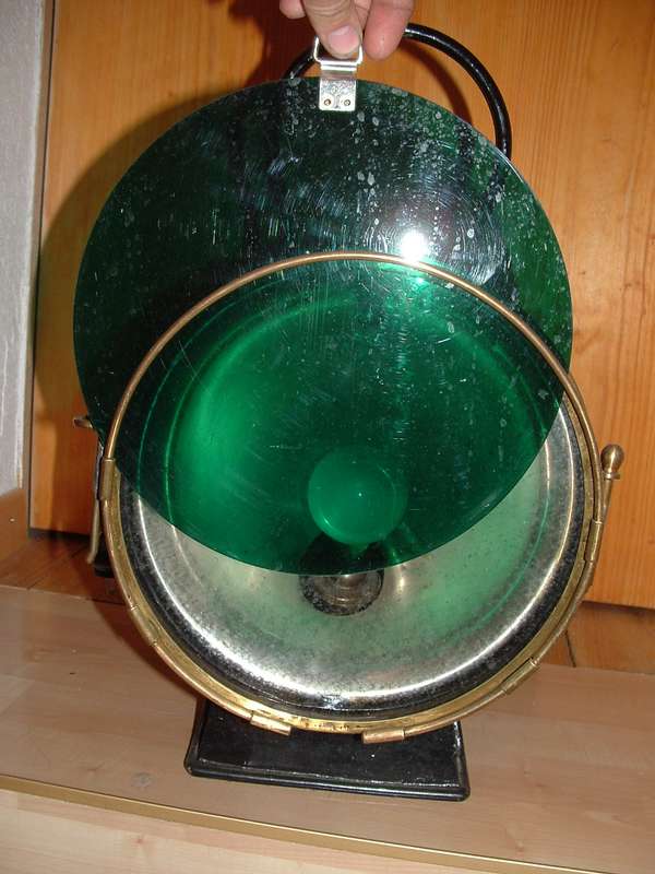

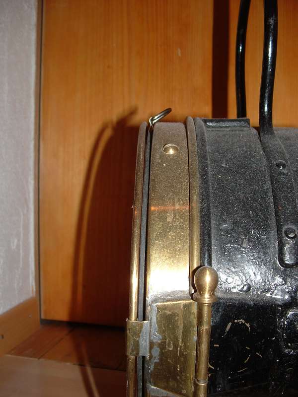

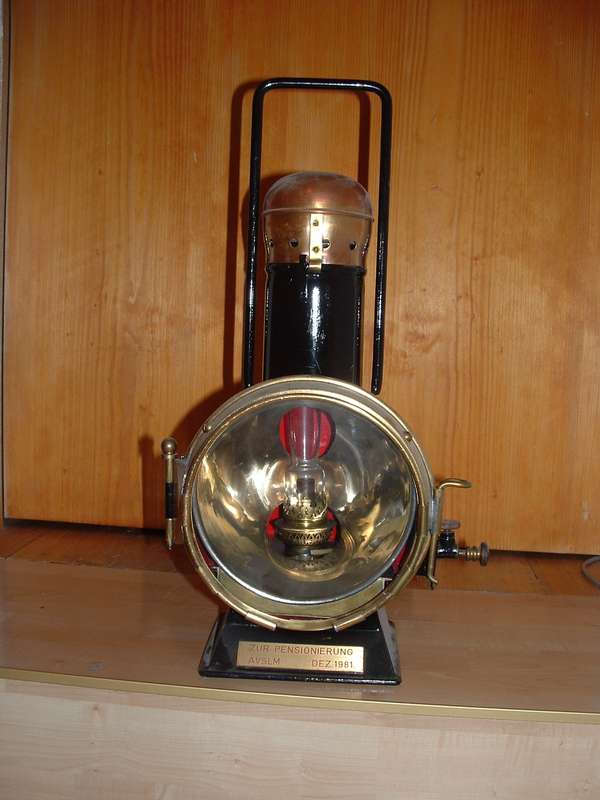

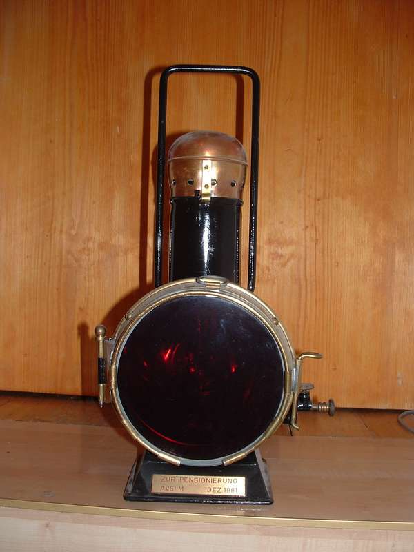

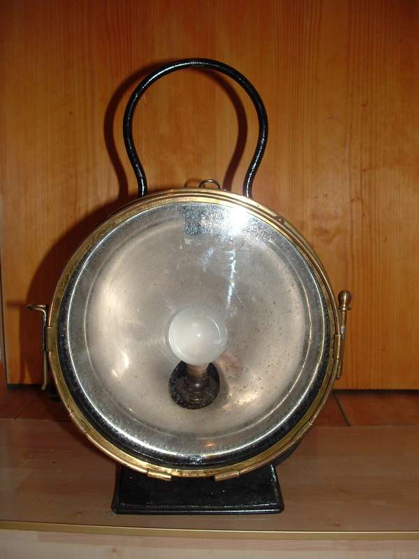

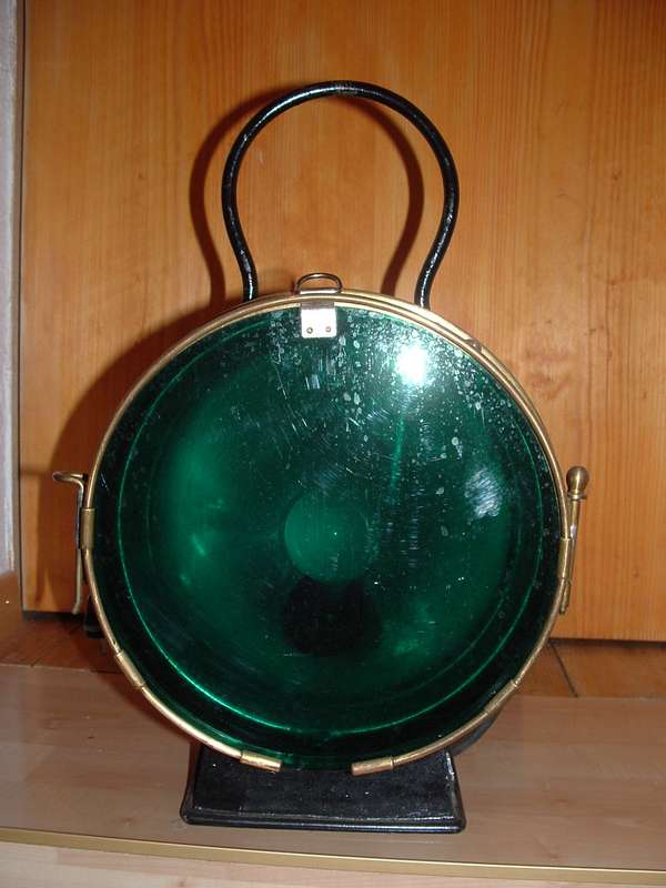

Aber eins will ich nicht so stehen lassen, nicht rote Lampen wurden/werden gesteckt, sondern entsprechend gefärbte glas/kunststoffscheiben.
Hier gezeigt an Beispielen die zwar nicht vom RhB-Kroko sind, aber von einer Baujahrähnlichen Baureihe (Ae 4/7):
Lampe klar (Weiss ist eine gesonderte Vorsteckscheibe):
Einstecken der Scheibe:
Grünes Signal:
Kleine Lampe (ersatz/notlampe) klar:
Kleine Lampe rot:
