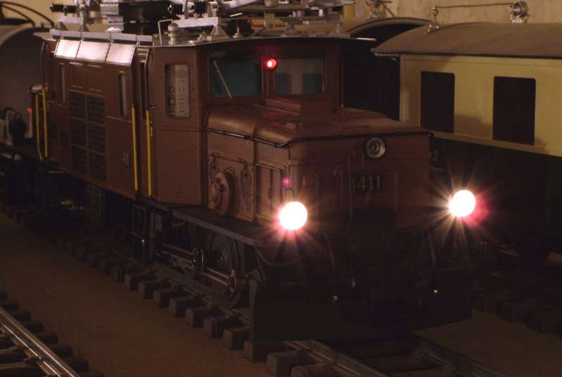

Stoffel hat geschrieben: :arrow: Die kleinen Lampen am Führerhaus sind die sog. Fahrtberechtigungslampen. Sie brennen rot (gemeinsam mit den beiden weißen Spitzenlichtern unten), wenn die Lok auf einspuriger Strecke einen "gewissen Vorrang hat".
Was für ein Vorrang ust das genau... Macht das auf einer Gartenbahn Sinn ???
Ich werde mir ein Pic-gesteuertes Beleuchtungsmodul bauen, wo ich per Tastendruck die einzelnen Beleuchtungsmuster duchschalten kann. Auch die Leerfahrt mit einmal rot hinten.
Gruß vom Gerd, der mal wieder ins THW muß :-(
Beiträge: 2378
Re: Fragen zum Original RhB-Krokodil
Hallo Gerd,
die Fahrtberechtigungslampe ist an, wenn der Zug "mal ein bisschen schneller unterwegs sein muss", d.h. er befährt vorrangig vor anderen Zügen die Strecke und weicht vom eigentlichen Fahrplan ab. Wann und in welchen Situationen das genau der Fall sein kann, müssen uns allerdings die Vorbild-Experten erklären. :oops:
Aber damit mein gediegenes Halbwissen nicht weiter auffällt, :wink: hänge ich einfach mal ein Bildchen rein, wie das im Modell aussieht.
Fahrtberechtigung (Stoffel)
Nebenbei wirfst Du eine weitere interessante Frage auf: wird bei Krokodil die Leerfahrt mit einem, bzw. mit zwei roten Schlussleuchten signalisiert :?: :gruebel:
Gruß vom Stoffel :scherzkeks:

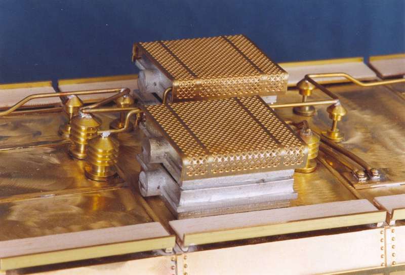

Und noch ne Frage kam mit beim betrachten meines Modells :
Auf dem Dach sind Trittbretter aus Holz. Sind die auch im Original aus Holz ?? Wenn ja werde ich diese gegen gebeiztes Holz ersetzen.
baumschulbahner
Beiträge: 1305
Wohnort: Neunkirch
Beitrag von baumschulbahner »
Hallo Gerd,
ich schon wieder ;-)
Hier mal ein Bild aus Stoffel's Selbstbau-thread:
ist also Holz.
Ich habe zwischenzeitlich mal schnell die mir leider zZt nicht so zahlreich zur verfügung stehende Literatur (ca. 2/3 meiner Bücher warten auf die neuen Büchergestelle und das Loki-Spezail RhB-Krokodile liegt logischerweise zu unterst...) und würde behaupten, dass es auch die Variante von Gitterrosten gab/gibt.
viele Grüsse Urias
