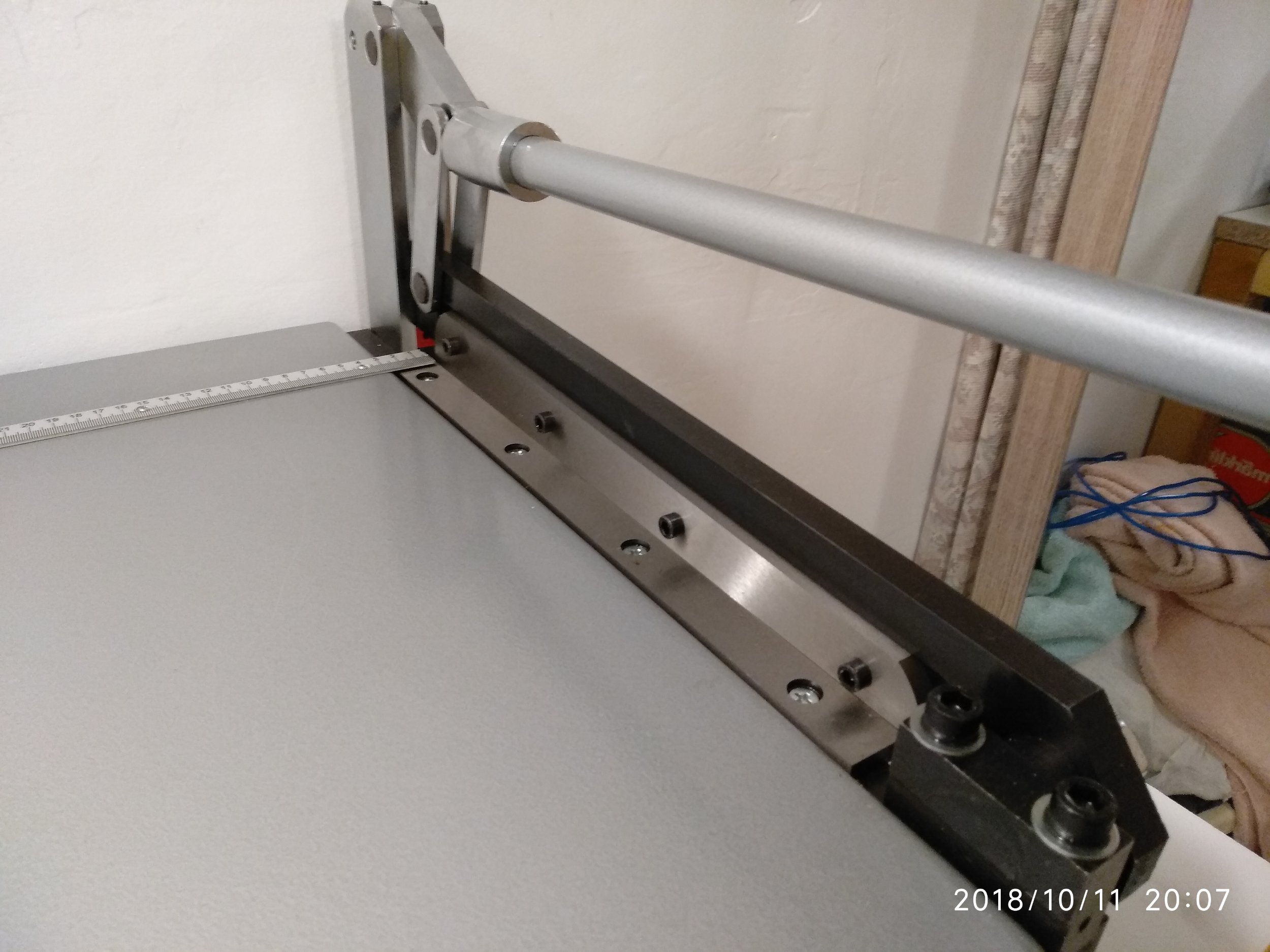

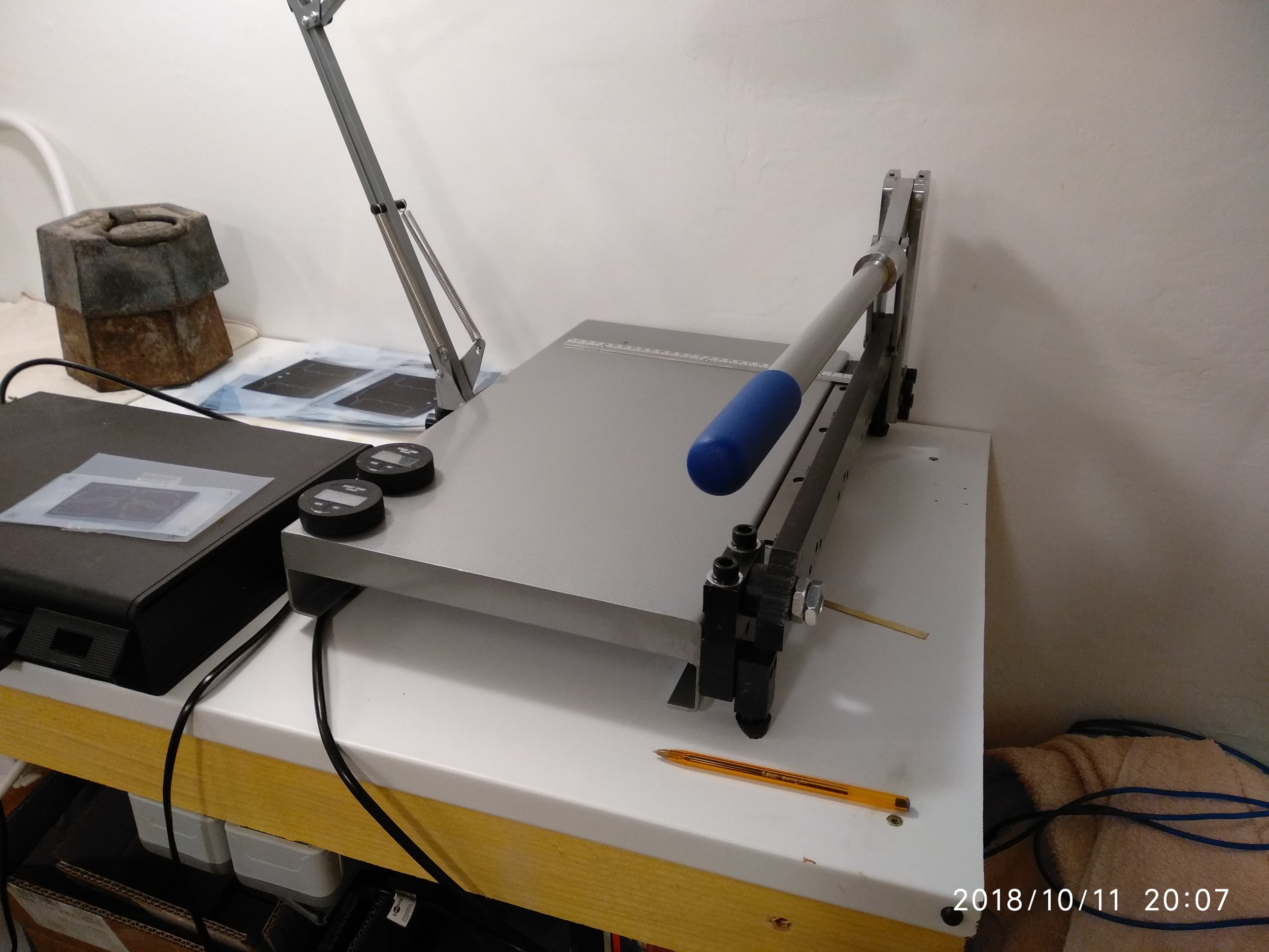

jc94
Beiträge: 1128
Re: Messingbleche für Lokgehäuse
Beitrag von jc94 »
Ich verfüge über diese :
Es schneidet Aluminiumbleche bis zu 2 mm.
Aber wie oben beschrieben, ist Laserschneiden in 1 mm in Ordnung.
Mit diesem Werkzeug ist es ziemlich schwierig, 1 mm in Messing zu schneiden.
Ich benutze es bis zu 0,5 mm, was perfekt ist. Wirklich schöner Schnitt.
Dies ist keine Maschine für Papier, wie Sie vielleicht denken.
Sie ist in erster Linie für Aluminium gedacht.
