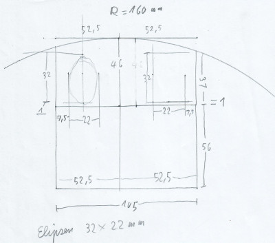

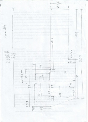

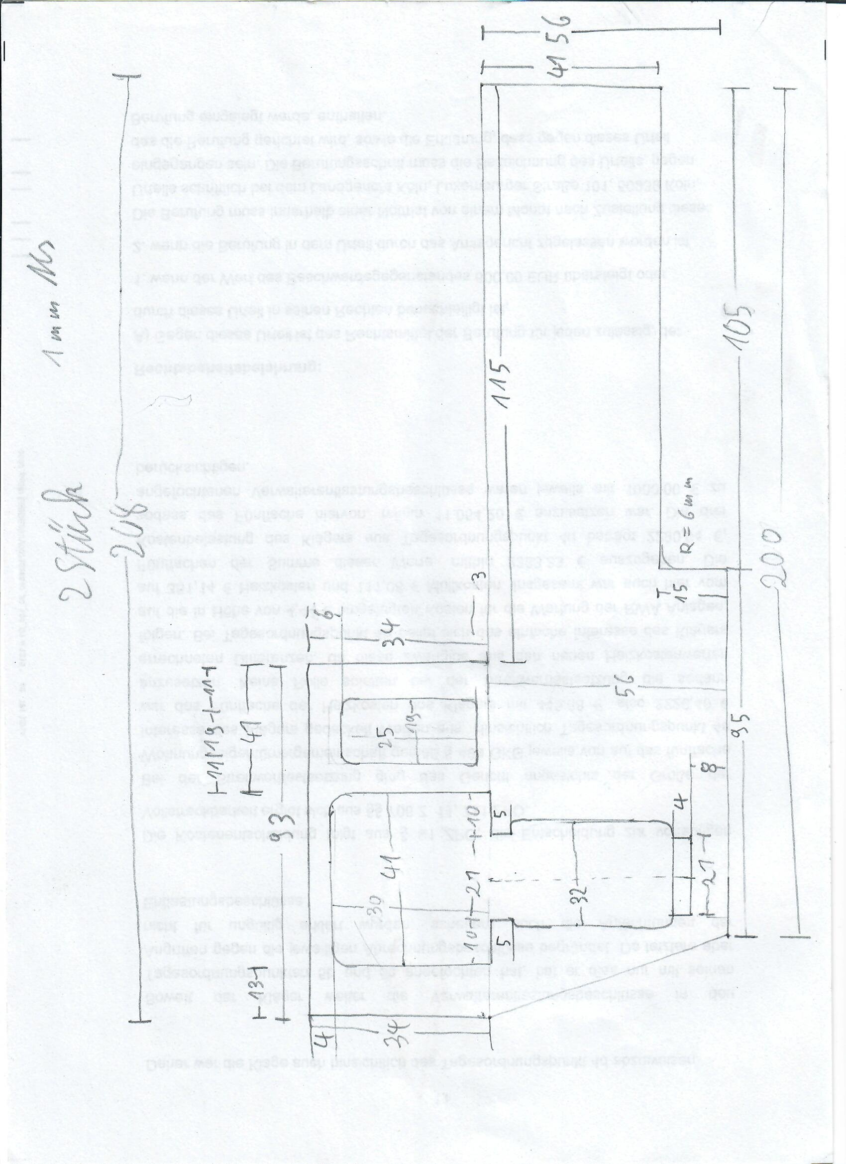

Messingbleche für Lokgehäuse
die Firma, die das bisher immer gemacht hat, hat ihr System umgestellt und macht keine individuellen Arbeiten mehr.
So suche ich jetzt jemanden. der mir nach Zeichnung die Gehäusebleche wasserstrahlt oder fräßt.
Kann mir irgendwer einen Tip geben oder eine Adresse?

Hallo arne,
tausche Info gegen Einsicht, dass die Fahrwerke bei einer Mallet Vorderwagen und Hinterwagen heißen.
Wasser strahlen wäre z.B. hier
https://www.atech-chemnitz.de/
Die machen verschiedene Materialien, Du bekommst einen Kostenvoranschlag (den ich später nicht mehr haben wollte) und wenn Du öfter Kunde bist sogar Weihnachten einen gelaserten Schwibbogen mit immer anderen Motiven. Habe mittlerweile schon 9 Stück davon.
Allerdings benötigen die eine CAD-Zeichnung. Ob die soetwas aus Deiner Skizze machen müßte man erfragen. Telefonnummern auf deren Internetseite.

jetzt mal ruhig mit den Pferden ....
Zurück zum Bedarf. Meines Erachtens sind die benötigten Teile doch recht simpel. Mit Modellbau-Kreissäge, Bohrmaschine, Proxxon-Trennscheibe, Feile etc. ist das doch nicht mehr als einen Nachmittag Arbeit .....
Und wenn man dabei die Seitenteile mit Klebeband bündelt, werden sie sogar deckungsgleich.
Auf das letzte Zehntel ist doch gesch ..... Oder ist die Umsetzung des Vorbilds in diese Zeichnung so genau.
Ich würde mir wünschen, wir kommen wieder zurück zu den alten Buntbahn-Tugenden und machen selbst - nicht nur CNC, Wasserstrahlen, Laser, 3D-Druck etc.
Tja *seufz* ich werde (bin) alt. .....

Ich wundere mich ein wenig. Auch mit einer rechten Hand fühle ich mich nicht befähigt, die doch ganz schön großen Seitenteile selber ordentlich und gerade zu sägen und bin sehr froh, das es Firmen gibt, die willens sind, mir so etwas zu liefern. Von den Türöffnungen mal ganz zu schweigen. Ich habe nur einen Dremel! Wenn ich 20cm gerade sägen soll, da hilft auch ein neues Sägeblatt nicht!
Aber früher war alles besser!

Hallo Arne,
schon erstaunlich, dass ich 20 cm an Messingblech gerade sägen kann. Einfach immer nur der Anreißlinie folgen, langsam sägen. Und wenn das Blech zu dünn ist , es dann auf ein Stück Pappe kleben, aber nicht mit Sekundenkleber. Bei Öffnungen in die Ecken Löcher bohren, dort mit dem Sägeblatt rein und los geht es.
Im Harz gibt es jemanden, der macht diese Schnitte und Öffnungen mit dem Dremel.
Klar, wenn einem eine Firma das macht nutze ich mittlerweile auch solch Angebot, schon aus Faulheit. Aber die Begründung die Du schreibst ist eigentlich ein Armutszeugnis.
Ich werde immer mehr in meiner pessimistischen Meinung bestärkt.....
Sägeblätter werden übrigens ab und an stumpf, deshalb sollte man schon immer mal auf ein neues Blatt zurückgreifen.
