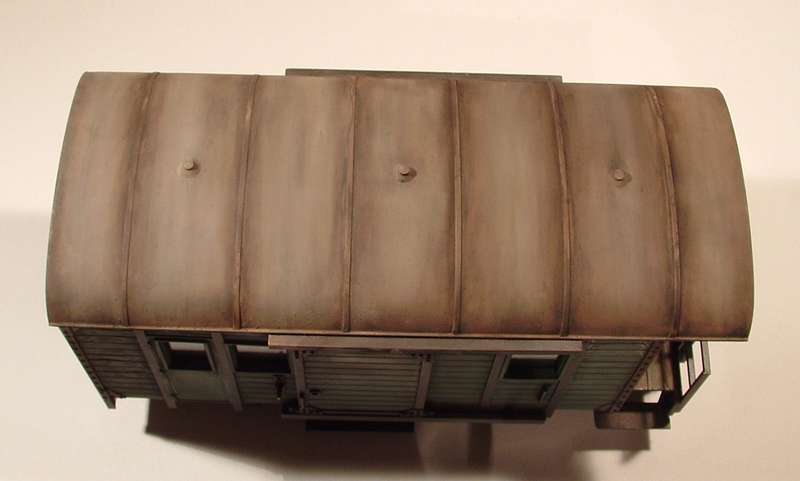

exrabe
Beiträge: 214
Re: Wagendächer
Beitrag von exrabe »
anbei die von mir oben beschriebene Dachreparatur.
Dach (rabe)

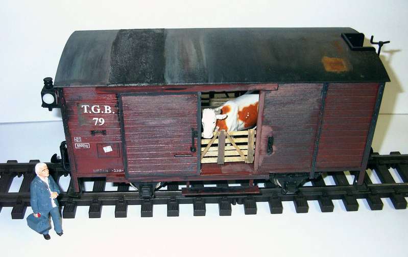

Wilhelm
Beiträge: 652
Wohnort: Dumeklemmer-City
Re: Wagendächer
Beitrag von Wilhelm »
hier nun das versprochene Bild des Daches aus Sperrholz (Pappel) gebogen und mit einem Hartmann Dreieckstuch überzogen.
Ich habe das Bild bewußt vor einer erneuten Behandlung mit Farbe eingestellt. So sieht man die Flecken, welche entstehen können, wenn man den verdünnten Leim nicht gleichmäßig dünn verpinselt. :schlaumeier: :nixweiss: :shock:
Allerdings fand ein Besucher, auch hier im BBF tätig, diese Flecken angebracht, da dem Vorbild nachempfunden. :gut:
DachR_gen (Wilhelm)
Bitte keine Rückfragen zu dem Wagen!
:schlaumeier:
Sobald er ganz fertig ist, stelle ich ihn hier mal vor. Mein erstes Holzobjekt, leider mit vielen Fehlern. Er brachte mir aber einiges neues Wissen über Holzarbeiten! :gruebel: :irre: :wink:
Wilhelm :yau:

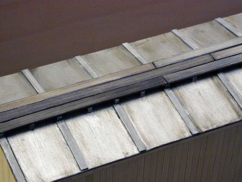

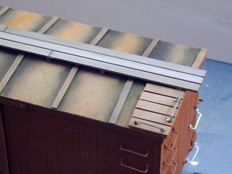

hier zwei weitere Dächer von einem Reefer und einem Boxcar. :schlaumeier:
Beim Vorbild handelt es sich um ein Holzdach mit Blecheindeckung wobei die Stöße mit einer Holzleiste abgedeckt wurden.
Bei dem ersten Dach habe ich das Blech mit einer ca. 0.5 mm starken aufgeklebten Folie dargestellt die silberfarbig angstrichen wurde. Die Alterungsspuren sind mit verdünnter Tinte und Pulverfarben aufgebracht .
ReefDach (Wolfgang)
Das zweite Dach ist nach der allseits bekannten Methode mit Schleifpapier entstanden und mit Pulverfarben galtert.
BoxDach (Wolfgang)
Diese und noch weitere Arbeiten sind letzten Sonntag bei einem Gestaltungsworkshop entstanden bei dem einige Buntbahner und Hermann zu Gast waren.
Siehe :augenauf: auch unter dem Thema "Glitzi der Hamster" .
Gruß von Wolfgang dem Holz :snake:

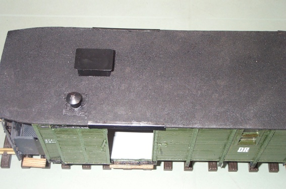

Hallo Dachdecker :tach:,
hier mal ein Bild einer farblichen Gestaltung eine Kunststoff-Daches.
Als "Grundierung" für den Kunststoff hat sich hier eine von Otter hergestellte "Paste" aus in Essigsäure zu Rost zersetzter Stahlwolle bewährt. Die danach aufgetragenen Puderfarben halten darauf sehr gut!
Ich werd' demnächst mal ins Brohltal fahren und versuchen ein paar Dächer zu studieren, ob das der Wirklichkeit nahe kommt oder völlig daneben ist.
dach1 (Jürgen)

Hallo Jürgen,
also für mich sieht Dein Dach sehr überzeugend aus, Der Dreck sammelt sich ja auch in den Ecken und läuft dann seitlich ab.
