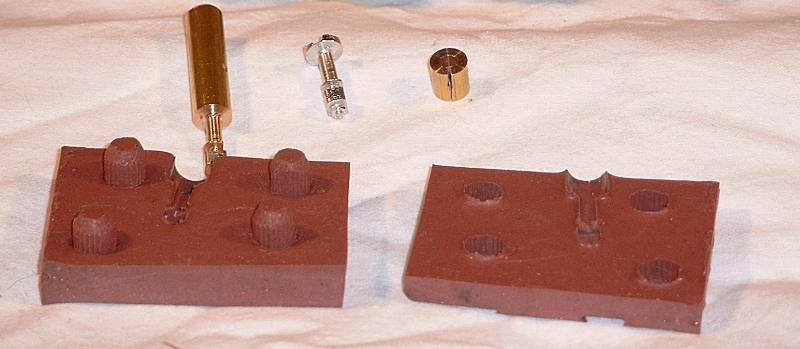

Apropos Weißmetall: Wird Dich - und vielleicht auch mal die anderen potentiellen Weißmetallgießer - interessieren. Ich hatte ja in Sinsheim mal was von dem BiSi mitgenommen, nach Gold wahrscheinlich das teuerste Gießmetall, aber nach Aussage von WEDICO für filigrane/kantenscharfe Teile besonders gut geeignet. Nachdem der Fotografieranstrich (=Grundierung :D ) drauf ist, sieht man erst mal, was das Zeugs wirklich taucht :lol: aber auch gnadenlos die "Kopierfehler", bedingt durch die zwei Formhälften... :
Das Gewinde ist/war 1,6mm..., Naja, dafür daß dies meine ersten Gehversuche im Weißmetallguß sind... die nächsten werden besser, versprochen! :lol:

Ich dachte eigentlich, Du holst Dir irgend ein x-beliebiges Feld-Wald-Wiesen-Weissmetall und kickst damit ein wenig in der Kreisklasse herum. Aber nein, zielsicher greifst Du Dir das teuerste Material (BiSn ist fast nur Wismut mit ein wenig Zinn "verfeinert" und deshalb so teuer) und spielst schon mal ein paar souveräne Flanken in der Oberliga. :shock: :saddev:
Wahrscheinlich warst Du von den überaus filigranen Kettengliedern (einzeln gegossen für Kettenfahrzeuge in etwa in unserem Maßstab*)) so inspiriert, dass Du Dich gleich mal am Abgiessen eines M1,6 Gewinde versuchen musstest. :motz: :willnicht:
So sehe ich die Sache:
Das Material ist doch bärenstark. Mit einem anderen Weissmetall wäre es bestimmt nicht gelungen das Gewinde so filigran abzugiessen. M.E. ist das Zeug seinen goldähnlichen Preis wert :!:
Vorneweg: die Formen hast Du sehr sorgfältig hergestellt. Es fehlt nichts und nichts ist zu viel - schon einmal eine sehr gute Leistung.
Bedingt durch die Formhälften hat man immer eine kleine Naht. Nachdem aber das Gewinde schon so elend klein ist, kann die Naht nur wenige Zehntel betragen. Ich lege meine "Formnähte" immer so, dass sie gerade auf einer glatten Seite zu liegen kommen, die ich dann leicht überschleifen kann....
.... bei Gewinde geht das natürlich nicht. Man sieht aber, dass Du einen kleinen Versatz der Formhälften zueinander hast. Meistens rührt das davon her, dass die Formen zu stark zusammengepresst wurden.
Ahilfe: Form noch etwas größer machen und ohne Kraft (= Verformung) zusammenfügen. Tipp: nimm´ anstatt Gummis oder Klemmen einfach Paketband und klebe die Hälften "kraftlos"zusammen.

Stoffel hat geschrieben:Bedingt durch die Formhälften hat man immer eine kleine Naht. Nachdem aber das Gewinde schon so elend klein ist, kann die Naht nur wenige Zehntel betragen. .... bei Gewinde geht das natürlich nicht. Man sieht aber, dass Du einen kleinen Versatz der Formhälften zueinander hast. Meistens rührt das davon her, dass die Formen zu stark zusammengepresst wurden.
...Form noch etwas größer machen und ohne Kraft (= Verformung) zusammenfügen. Tipp: nimm´ anstatt Gummis oder Klemmen einfach Paketband und klebe die Hälften "kraftlos"zusammen.
Am Zusammenpressen der Form lag es bestimmt nicht, die hatte ich nämlich locker zwischen 2 Metallklötze auf den Tisch gestellt. Ich denke, daß "Problem" liegt schon an der Form, da dieser Fehler sich an allen Teilen gleichmäßig wiederholt.
Beim Formbau gab es nach der ersten Halbform Ärger beim Ziehen der Stifte, weswegen der Rohling zwischendurch etwas "verrutscht" ist.
So what, jedenfalls ist es mit bloßem Auge nicht sichtbar, genauer, ich habe es auch erst nach Zoom + 3M Pixel gesehen :cool: Nach der farblichen Gestaltung fällt es schon gleich gar nicht mehr auf. :roll: 8) :lol:
Ansonsten nehm ich mal eine x-beliebige professionelle Modellfigur o.ä., da kann ich mich jahrelang dran trösten...
Bei dem Material ist es übrigens besser, wenig/gar kein Grat erst zu haben, Bearbeitung mit Cutter, Zange etc. könnt ihr abhaken. Spröde ist es wie Sau, weswegen es für Fidos Ketten wahrscheinlich nicht geeignet wäre. Es sei denn, er will sein ganzes Leben lang nichts anderes machen als die Glieder zu gießen...
Äh, gibt es in der Klapse auch große Gruppenzimmer?
Das rechte Runde Ding ist übrigens die erwähnte Spannzange zum Abdrehen des Angusses.

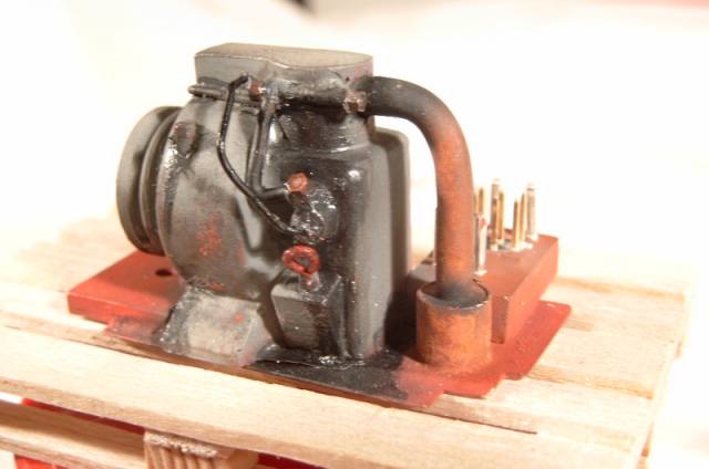

Ach ja, wenn Hermann wüßte, daß es schon Ärger mit dem funkelnagelneuen Motor gibt. Irgendwo leckt da was raus, am Öl kann's nicht liegen, da ist nix drin. Und die Dichtung am Krümmer ist auch schon wieder hin.
Sollte mich nicht wundern, wenn der demnächst ärgert...
Das Getriebe sieht wahrlich auch nicht besser aus. Mehr Bilderchen gibt's nach Abschluß der Alterungskur auf's Auge. Das kann noch paar Tage dauern, bis der Zahn der Zeit ca. 50 Jahre aufgeholt hat...

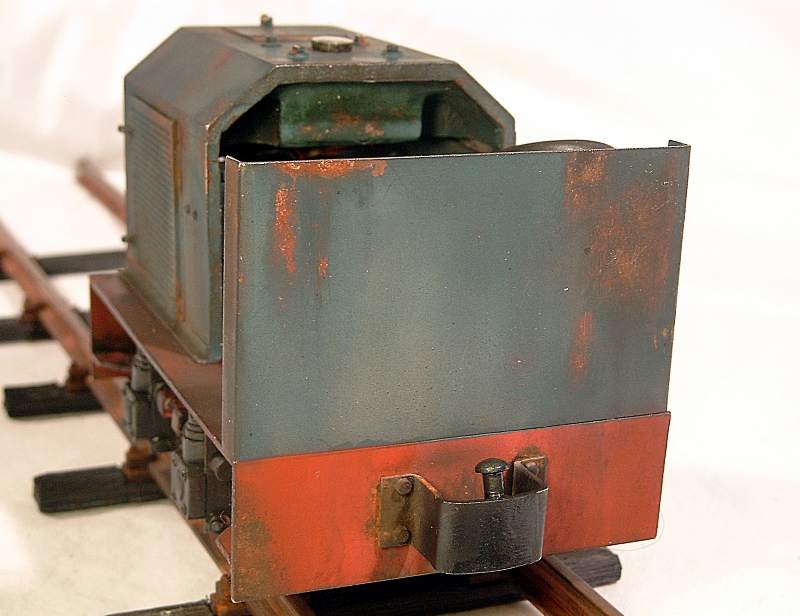

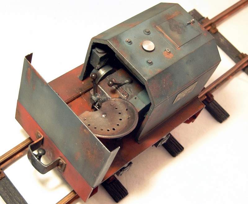

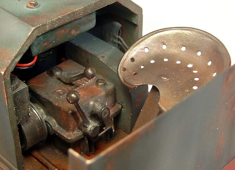

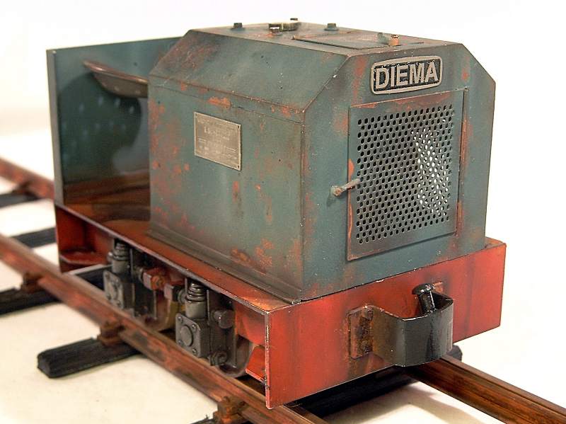

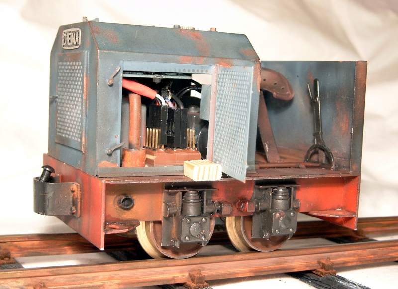

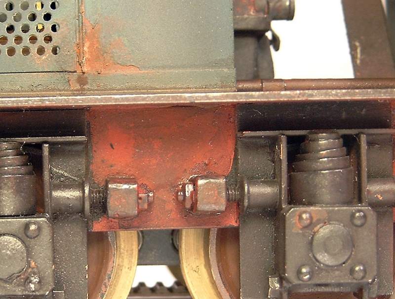

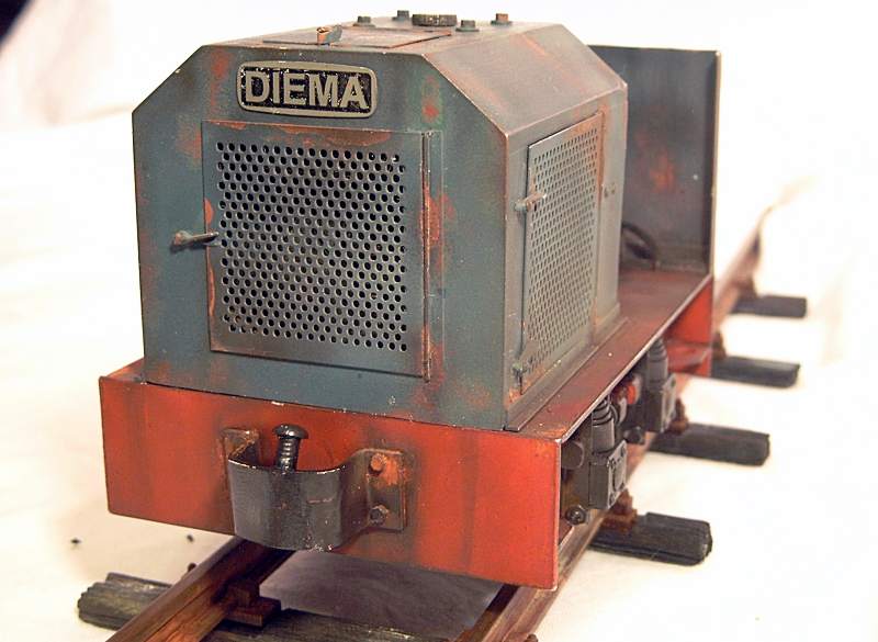

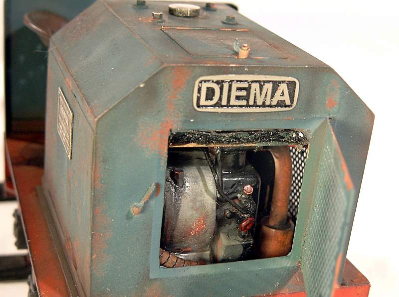

So liebe Buntbahner,
eure Einspruchfrist ist abgelaufen, neben einen Besuch in N - der mich "irgendwie" geerdet hat - hab ich die letzten Tage paar Farbtupfer verteilt. Jetzt wird nix Wesentliches mehr geändert.
Hier das Ergebnis (BBF'ler mit Analogmodem mögen mir für die knapp 500KB verzeihen, ich wollte/konnte es nicht weiter komprimieren. Sorry.):
[freu]
Nach etwas Zögern hab ich nochmal das Patchfeld geändert. Ab sofort sind die Leitungen für den Lautsprecher anzapfbar um via noch zu bauenden "Boxcar" die Luft noch etwas besser in Schwingungen versetzen zu können:

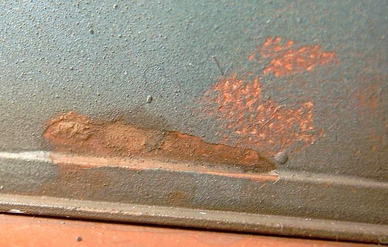

Apropos Rost. Rost - egal ob Flugrost oder richtig böser Fraß - gehört normalerweise immer unter den "Lack":
[/freu]
Wie's geht? - Man nehme 6g Farbe, paar Flaschen Wein + einige Liter Kaffee, ..., dann schließe man die Augen und lasse 50 Jahre einer DL6 an sich vorbeiziehen...
So, jetzt könnt ihr noch Fragen stellen bevor die Lösungsmitteldämpfe an Wirkung verlieren oder der Thread "untergeht". Alternativ könnt ihr mir auch den Arzt rufen. Sofern ihr die Kostennote übernehmt :lol: .
Nach 11 Monaten Bauzeit (mit großen Unterbrechungen wegen Lust- und/oder Zeitmangel) mach ich vorerst einen großen Haken hinter das Projekt. Maßstabsgerecht, in 1:13,3.
Schönes Wochenende
das BBildmmel
