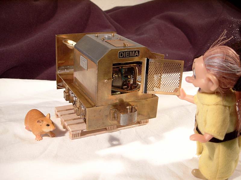

Stoffel hat geschrieben:Auf dem Bildchen oben hast Du ja zwischenzeitlich die Türen am Motorraum befestigt. Vor einiger Zeit hatest Du da Filmschaniere oder was ähnliches im Sinn - jedenfalls sollte es sehr filigran sein. Zu sehen ist nix auf dem Bild. Also: wie hast Du das Problem gelöst :?: :?: :?:
Das ist aber ein schönes Kompliment, wenn Du sagst, daß da nix zu sehen ist. (War mir fast klar, daß Du danach fragst :D :D :D :twisted: :D :D :D ). Im Original ist da auch nur ein einfaches Bandscharnier, daß 13fach verkleinert auch fast nicht auffallen darf :!:

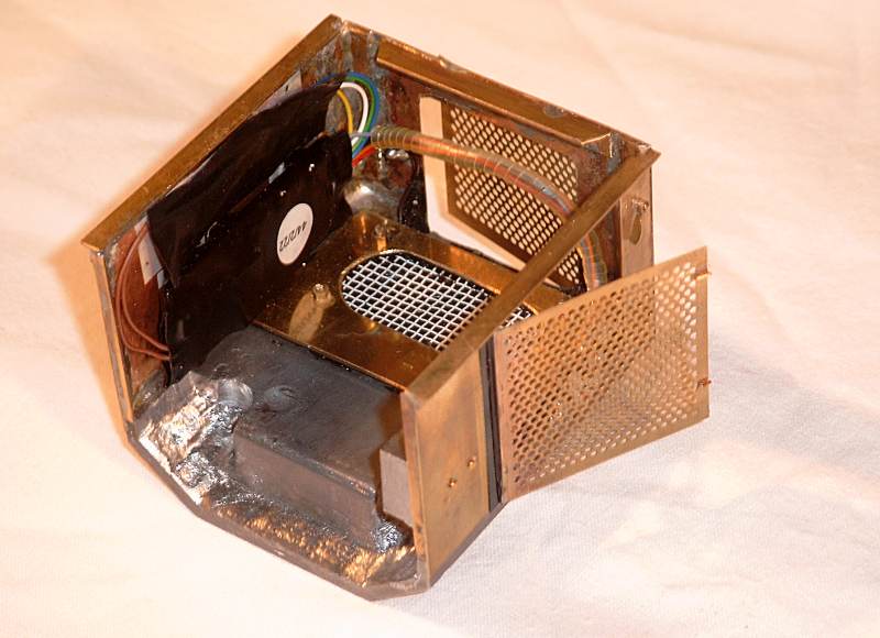

Das Scharnierband ist bei mir momentan eine 0,035mm dicke Kupferfolie (von Conrad, einseitig selbstklebend), welchs sich bisher als widerstandsfähig genug erwies, um der gelegentlichen Klappbewegung nachzukommen ohne dabei einzureißen. 8)
Dieses "Blech" ist auf der Innenseite der Klappe aufgelötet, auf dem Gehäuse ist es mittels seines Klebefilms "aufgetaped". Dazwischen (an der Knickkante) befindet sich noch ein 0,5mm dicker Stahldraht, der einerseits optisch die "Wulst" des Scharnierbandes nachbildet, andererseits dafür sorgt, daß das Cu-Blech sich nicht unbedingt um einen zu kleinen Radius "knicken" muß. Ich bin selber erstaunt, wie gut das bis jetzt hält, erste Proben außerhalb der Lok haben ca. 200 getestete Klappbewegungen um 180Grad problemlos (ohne sichtbare Ermüdungserscheinuungen oder Einrisse) standgehalten 8) . Die Ergebnisse eines Langzeittestes müssen aber noch abggewartet werden - das ist auch eines meiner "Studien" :/ . Das wird sicher keine 100 Jahre halten, aber warten wir mal ab... :/ :?: :oops:
Jedenfalls, eine Scharnierkonstruktion á la LGB fällt für mich flach! :angry:
Die Knebel zum Verriegeln der Klappen sind (natürlich :lol: ) um 360Grad drehbar und sind mal wieder eines von "Bommels feinen Ätzteilen" :lol: :roll: :P .
Und nun noch 2 Bilder, die das Geschriebselte verdeutlichen sollen, ich hoffe es ist soweit alles erkennbar:
die obere Klappe ist allerdings nur Attrappe - darunter gäbe es auch nichts zu sehen außer Blei, Blei, Blei,.... :mukkies:

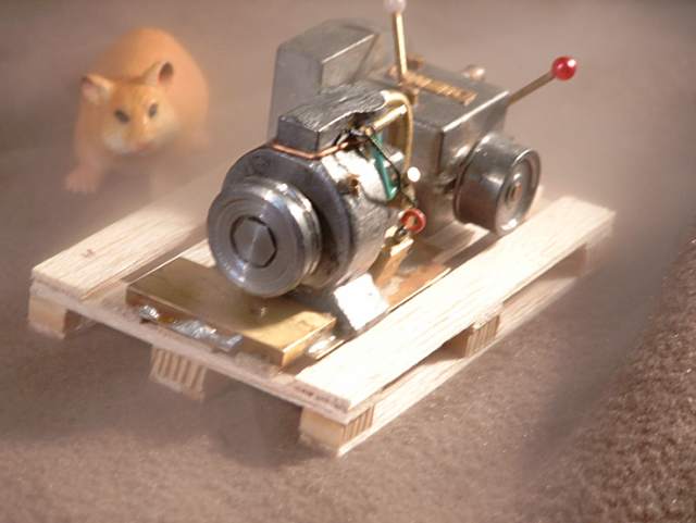

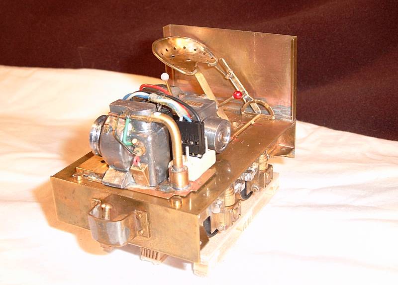

Trotzdem hab ich heute noch etwas an der Gewichtsverteilung geändert. Am Motorvorbau wurde vorn/oben aus dem Bleiblock (ja Nick, ehemalig feinstes Auswuchtblei :), jetzt am Stück :D ) Platz geschaffen für den künftigen Lautsprecher (soll noch'n ESU kriegen :musik: ), dafür hab ich unter der Hinterachse etwas eingepaßt. Jetzt ist die Last 2,1:1 verteilt (5%-Steigung 1:8:1) und sie hat geringfügig zugenommen. :juggle:
Und so sieht es momentan unter/ohne der Haube aus. Sie ist in diesem Zustand "sichtbar" hecklastig und vorn fehlt noch irgendwie ein "richtiger" Motor :embarrassed:
Die Getriebeimitation ist mal wieder im Wesentlichen aus Blei, an den Werkstoff könnte ich mich gewöhnen, wenn er sich nicht so besch... spanen lassen würde. :motz:

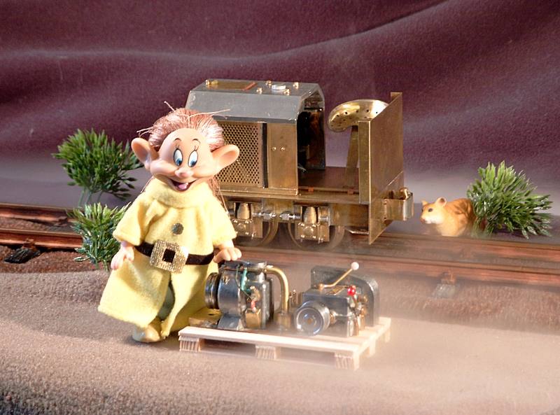

es ist mal wieder soweit, das BBF mit paar Bilderchen und Geschichten zu füllen. Die technische Werkstätten der Bommelanstalt sind mit der DL6 gut voran gekommen. Zumindest bilde ich mir das jetzt ein.
Durch den heroischen Einsatz jeder Menge guter Laune und dem lauten Absingen keltischer Flüche konnten die knallharten Planvorgaben des Bahnvorstandes in mehreren Sonderschichten in einer bisher nie für möglich gehaltenen Terminunterschreitung (Zieltermin: irgendwann) erfüllt werden.
Ich haben fertig!
Soll heißen, bis auf die Farbe ist alles im Lack. Bevor ich die Lok jetzt damit versaue, wollte ich die Maschine euch nochmal im funktionsfähigen Zustand vorstellen. Bitte weist mich jetzt auf Fehler, Unzulänglichkeiten, Mängel, Vorbildwidrigkeiten etc. hin, bevor ich den Spritzgriffel in die Hand nehme.
Es sollte ein schöner Tag werden. An einem kühlen und feuchten Januarmorgen anno 2004, als das erste Sonnenlicht den kargen Boden sanft berührte, da funkelte inmittten dieser Trostlosigkeit ein neuer Motor sowie das nachgebesserte Getriebe. Diese wurden unlängst in mehreren Nacht- und Nebelaktionen fertiggestellt und nun an die Bommelbahn ausgeliefert. Diese sollten dort für deren Diema DL 6 wohlwollende Verwendung finden.
Sofort machte sich das Personal daran, alles für den Einbau der Komponenten vorzubereiten. Selbst Hermann, der normalerweise um diese Zeit noch schläft kam eilig herzu um einen fachmännischen Blick auf das Aggregat zu werfen und auf versteckte Mängel hin sorgfältig zu überprüfen.
Aber auch sein kritischer Blick konnte keine grobe Schlamperei, die eine Beeinträchtigung der Funktion hervorrufen könnten, feststellen. Sogar das Motorenöl war schon ordnungsgemäß aufgefüllt, ready to run.
(JA!!!, der Ölmeßstab kann entnommen werden, nur das Einfädeln ist etwas fipslich. Ich werde es frühestens nach 5000km wieder tun :twisted: )
Seit der letzten Zwischenbilanz wurden in enger Zusammenarbeit zwischen dem Planungs- und Konstruktionsbüro sowie der ausführenden Behindertenwerkstatt die letzten Arbeiten zur Inbetriebnahme der Lok durchgeführt. (Ein herzliches Dankeschön an dieser Stelle auch an die Hausbank "Time & Insight" für den großzügigen Kredit und an einen befreundeten Echsenzüchter für den Vorrat an Kohle. Durch ihr freundliches Entgegenkommen konnte der Fertigstellungsprozeß wesentlich beschleunigt werden. Danke!)

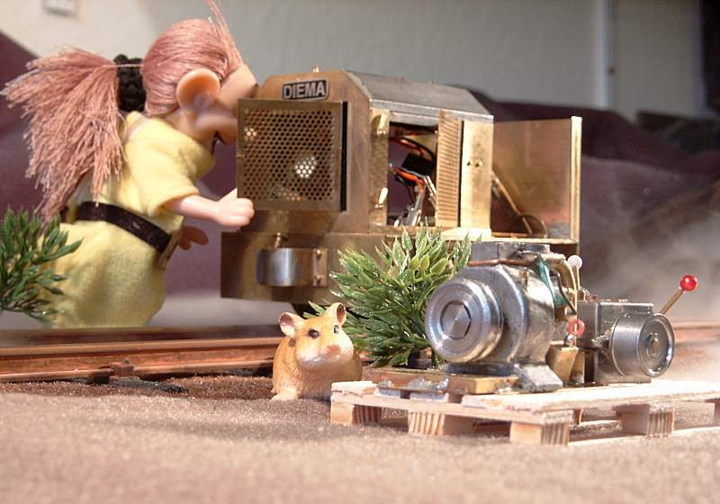

Und das ist seit dem 4.1. sonst noch geschehen:

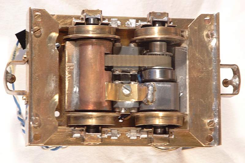

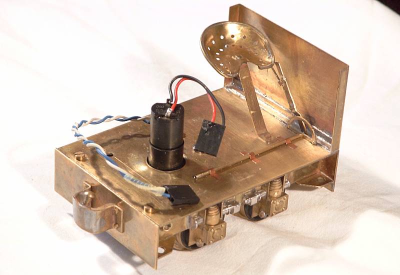

Es wurde aus Bestand ein ESU-Loksound2-Dekoder der ersten Generation (128KB, nicht MZS-fähig) eingebaut, der Lautsprecher wurde in der vorgesehenen Aussparung versenkt. Den Sound, den ihr jetzt nicht hört, wurde mangels Originalaufnahme an einen 1-Zylinder-4-Taktdiesel der 10-PS-Klasse anggelehnt. Als akustisches "Vorbild" diente mir mein 600ccm Hatzdieselmotor, der meinen Bungartz-Einachstraktor (Bj 1963) antreibt. Der Sound selber aber wurde aus einer Aufnahme einer RL-1a geschnipselt, gefiltert, gemixt, getimeshiftet, geecho't, etc., bis es dann nach 2 langen Tagen/Abenden/Nächten gepaßt hat. Weiterhin stehen Soundgimmicks wie beispielsweise das Kettenklapperdiklinggeräusch (Kuppelgeräusch), quietschende Wagenräder auf Abruf zur Verfügung. Da die Gesamtspiellänge der "notwendigen" Geräusche den 11-Sekundenspeicher des Moduls gesprengt hätte, wurden die Motorgeräusche in doppelter Tonhöhe auf das Modul abgelegt um es dann bei der Wiedergabe durch den ESU per CV wieder um eine Okave nach unten zu transponieren. Trick 17, so spart man wertvollen Samplespeicher :!: Trick 17,3: Dem ESU hab ich erklärt, daß die Diema eine Dampflok ist und als Dampfschläge hab ich die Geräusche der einzelnen Arbeitstakte des Motors abgelegt (Ansaugen/Verdichten - Arbeiten/Ausstoßen). Das war notwendig, um das Klangspektrum bei Erhöhung der Motordrehzahl beizubehalten. Ich habe dabei zwar die Grenzen der Paramter der zuständigen CV's wie noch nie ausgereizt, aber das "Unmögliche" ist mir weitestgehend gelungen. Jedenfalls äußerte letztens ein unvoreingenommener Zuhörer, das "Ding" höre sich wie mein Trecker an. Und ich grübel immer noch nach, ob ich das als Lob oder als überhebliche Beleidigung auffassen soll :roll: :twisted: :P .
Elektrisch ist das Provisorium der ext. Batterie abgeschafft worden, entsprechende Kabelbäume wurden neu "verlegt", welche dann hinter der seitlichen Serviceklappe am "Patchfeld" enden. Das Patchfeld selber befindet sich auf der Motoreinheit, enthält eine simple "Steck-Logik" die mit Pinzette bedient wird und die darüber hinaus auch den Anschluß einer Phantomstromquelle (z.B. Akkuwagen mit Funkempfänger) zuläßt. Schließlich will ich ja nicht riskieren, den Dekoder "von hinten" durchzubraten...
Auf dem Bild neu zu entdecken: die Kettenspannvorrichtung, Weißmetallguß aus BiSi. Um den Anguß zu entfernen (abdrehen) mußte eigens für diese Teile eine kleine provisorische Spannzange gebaut werden.
Das Problem der Stromabnahme wurde auch zufriedenstellend gelöst, war zwar alles sehr eng aber was nicht paßt wird passend gemacht. Die restlichen Hohlräume wurden mit Blei gefüllt. Die Feder für die Pendelachse mußte auf 1,5mm verstärkt werden, da zusätzliches Gewicht hauptsächlich im hinteren Bereich angebracht werden konnte. Kampfgewicht derzeit: 1706g, ca. 1,6:1 verteilt. Die "Begrenzungsschrauben" der Lagerblöcke als auch die Achsen wurden soweit reduziert, daß die Räder jetzt problemlos entnommen werden können. Das Ausfallen der Achsen beim Anheben des Modells verhindert der mittig angeschraubte Messingstreifen (über der Hinterachse noch eine Bleibrücke angelötet), der die vertikale Achsbeweglichkeit nach unten locker begrenzt.
Und so sieht es dann aus, wenn Motor und Getriebe aufgebaut sind. Rechts neben dem Motor ist das in Harz eingegossene Patchfeld erkennbar. Das Blech auf dem der Motor montiert ist, ist übrignes gleichzeitig die "Klammer", welche die Motorhaube nach unten festzieht. Somit ist das Modell durch insgesamt 6 lösbare Schraubverbindungen in seine Einzelteile zerlegbar. Der Rest ist inzwischen gnadenlos verlötet oder (teils wieder lösbar) verklebt.
Die Cu-Scharniere mußten inzwischen gegen beidseitig klebende Folie ausgetauscht werden. Ein kleines "Mißgeschick" und eine Cu-Folie war mir eingerissen. War ja nur ein Versuch. Um aber später beim evtl. wiederholt notwendigen Wechseln der Scharniere nicht mit Lötkolben die Lackierung zu verschandeln wurde jetzt dieser hochentwickelte moderne Werkstoff eingesetzt (Tesatape & Gottvertrauen).
Jetzt fehlen noch paar Gramm bunte Farbe, vorher noch etwas Untergrundbehandlung, Schleifen, Spachteln,....
Wenn euch noch was einfällt.... sachdienliche Hinweise, die auf Wunsch auch vertraulich behandelt werden, bitte an mich oder direkt in das Forum.
Wer meckern möchte - der spreche jetzt oder schweige für immer :evil: .
