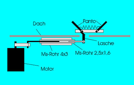

Panto-Antrieb
Hallo Leute,
jetzt will ich doch mal die Frage nach dem Panto-Antrieb beantworten. Dazu habe ich schnell eine kleine Skizze gemacht. Im Prinzip funktioniert das so:
Gehoben wird der Panto durch Federkraft. Das hat den Vorteil, dass er immer noch federn kann. Durch den Motor wird das 2,5-Röhrchen mit dem Haken dran so bewegt, dass der Panto heruntergedrückt wird.
Verwendet habe ich einen Feather-Weichenantrieb. Im Prinzip ist das nichts andered als ein Getriebemotor (fast geräuschlos). Schaltet man den Motor ein wird der Panto heruntergedrückt, polt man um, wird er federnd freigegeben.
www.feather.ch
Zunächst wollte ich eine funktionstüchtige Pneumatik bauen - wurde aber nix :cry: . Wer die aber hinkriegt, bitte sofort bei mir melden :lol:
Herzlichst
Euer Stoffel :teddy:

Ich bin noch sehr im Dunkeln bezueglich des Dachstromabnehmers. Ich habe gestern Abend mal versucht meinen Stromabnehmer mit einem Schraubenzieher in der kleinen unteren Ecke zu bewegen, aber die Federkraft war staerker als der Angriffspunkt am Stromabnehmer mir ermoeglichte.
Da glaube ich dass wir noch eine Hilfestellung von Dir benoetigen (zumindestens ich :D :D ).
Axel

Lieber Axel: Der Trick beim Panto-Antrieb liegt in der richtigen Länge der Hebel. :idea:
Ich habe da auch viel probieren müssen. Wichtig ist das Teil, das in meiner Zeichnung als Lasche bezeichnet wird. Es sollte aus hartem Messing sein und wird am unteren Querprofil des Stromabnehmer angelötet. Es ist etwa 20 – 25mm lang und ragt durchs Dach. Ein entsprechendes Langloch muß man natürlich ins Dach bohren und feilen. Auf meinem Bild von der Dachoberseite kann man das Langloch erahnen neben dem Isolator vorne links. Probier´ doch mal aus, so ein Stückchen anzubringen. Der Panto wird sich sehr gut bewegen lassen. Nachteilig ist, dass der notwendige Verstellweg des Motors mit ca. 15 – 20 mm recht groß wird. Deshalb habe ich den Feather-Antrieb verwendet, der beinahe unbegrenzten Verstellweg hat. :wink:
(Übrigens: kannst Du den Antrieb in den Staaten günstig besorgen :?: :?: :?: )
