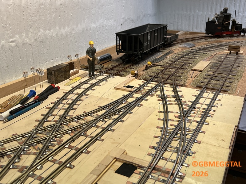

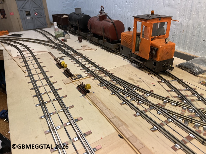

Und los geht der Gleis Bau. Wieder mit Märklin Code 200 Neusilber Schienen
Die Schienen werden dann in einem Strassenbelag (Betonbelag oder Teerbelag) eingelassen

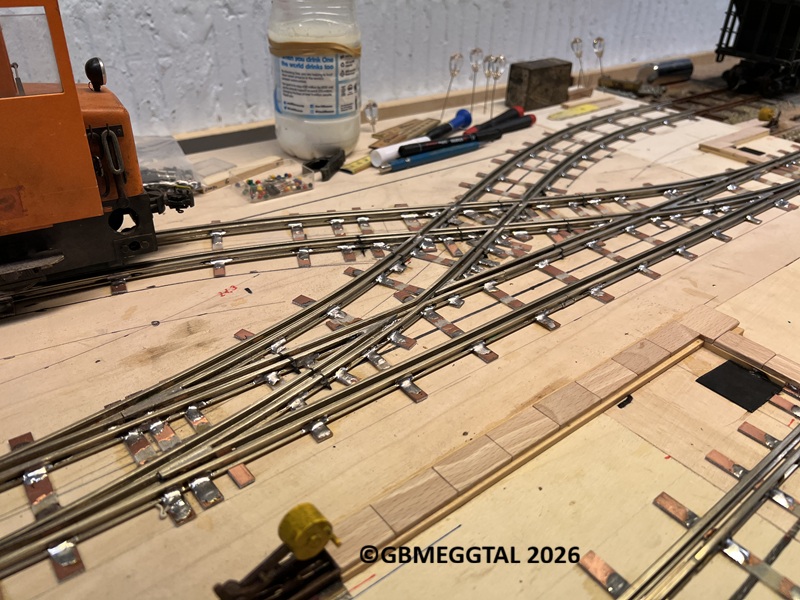

Auch Probleme mit dem Kreuz :roll:

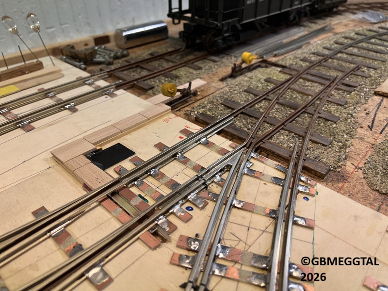

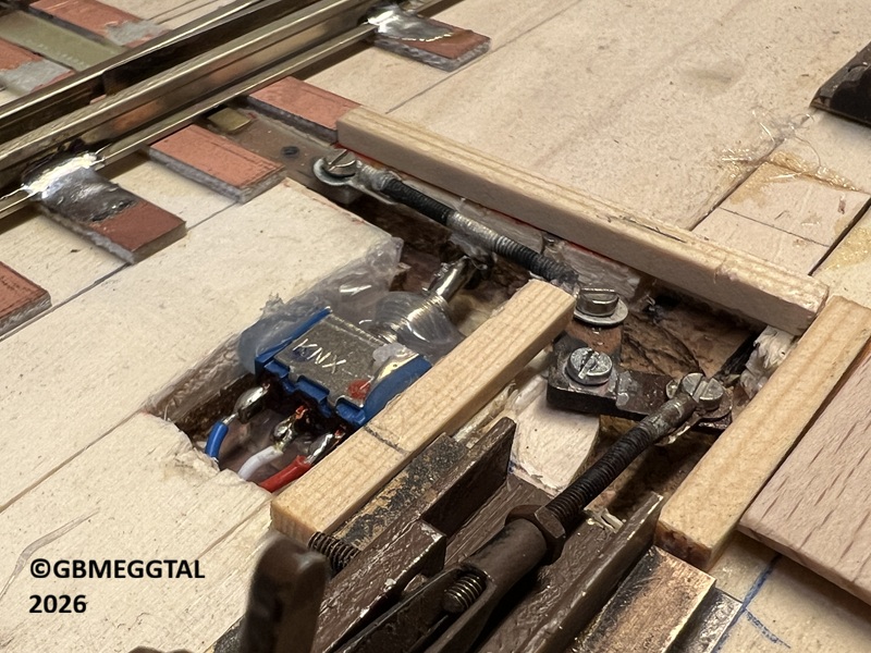

Hallo zusammen
Der Geleise Bau ist auf dieser Seite fertig.
Jetzt werde ich noch jede Schiene an die Fahrstrom Versorgung anschliessen.
Wieder einmal ein Foto von der Herzstück Polarisierung :lol:

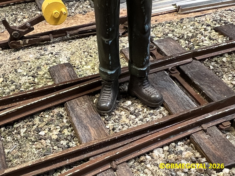

Auch mit der Schotterung bin einigermassen zufrieden :lupe:
