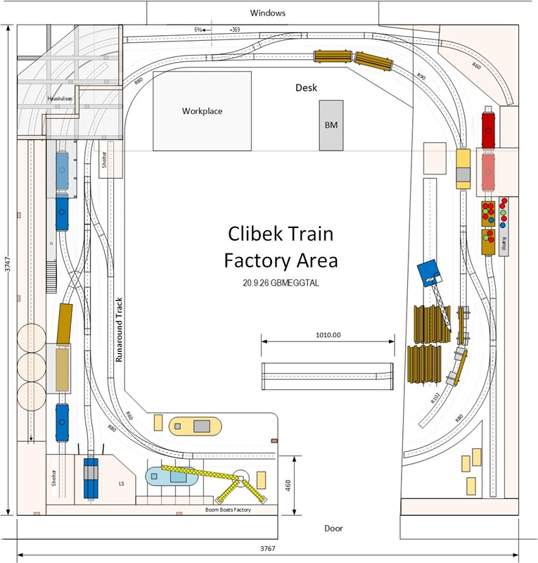

Nun habe mit der 5.Anlage begonnen, ja und voraussichtlich wieder in 1/13,7 (wer weiss den schon was morgen wieder für Gedanken herumschwirren).
Nach diversen Überlegungen kam ich zum Schluss, das in meinem Bastelraum von 3.5m x 3.5m nur ein abgeschlossenes Anlagen Tema sein kann in diesem Massstab. Darum habe ich mich für eine geschlossene Fabrik Transportbahn die Clibek Train entschieden. Die Anlage wird auf 2 Ebenen aufgebaut. Die untere Ebene ist in gedanklicher Wirklichkeit oben und verbunden mit einer 6% Spitzkehren Verbindung. Die obere (untere) Ebene ist so mit den Geleisen die ich habe, die Waren Verbindung zur aussen Welt (Silo, Sägerei, Rampe, Lager, Versand usw.)

Vorläufiger Streckenplan Clibek Factory

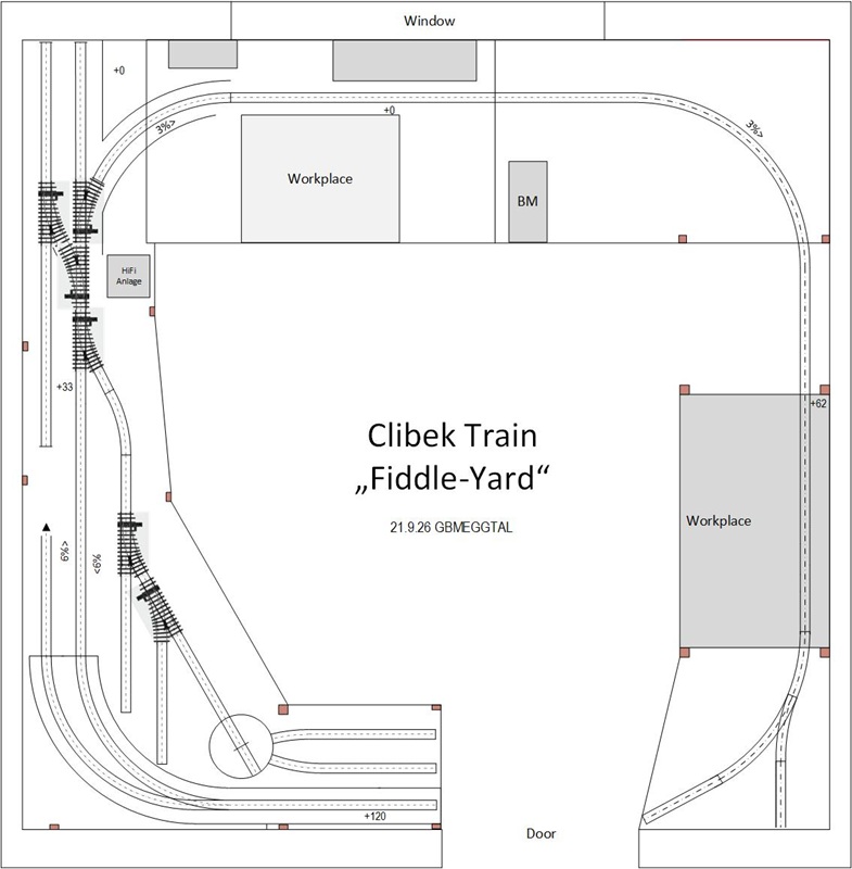

Bestendes "Fiddle-Yard"
